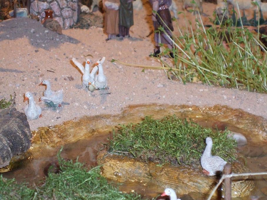

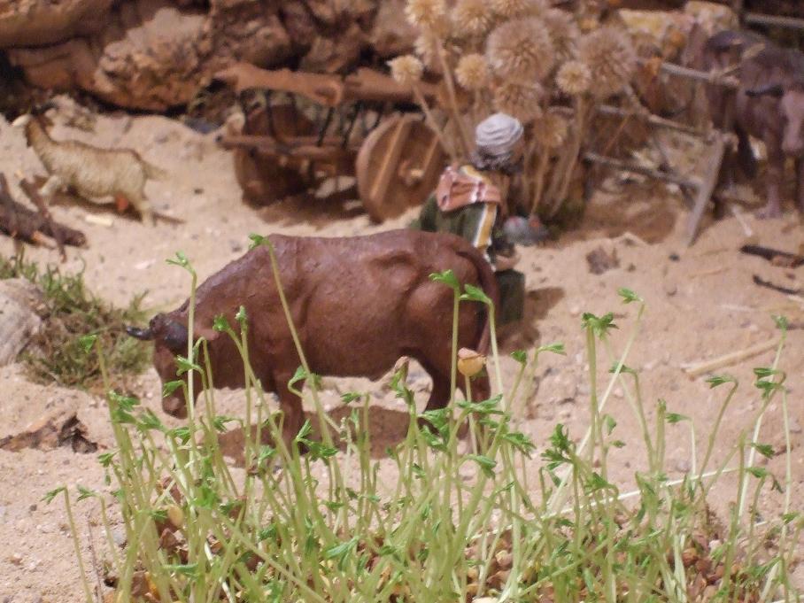

Bienvenida Olga: Este año plantamos lentejas en un Belén de unos vecinos. Te pongo dos fotos aunque ya estaban algo pachuchillas cuando hice las fotografías. Las sembramos en una bandeja del supermercado, y a lo largo de la Navidad, la sustituimos por otra que habíamos sembrado unos días más tarde. Por cierto, las sembramos en algodón y encima espolvoreamos tierra. También las puedes podar un poquito si crecen demasiado. Las figuras sonde 11 ó 12 cms.
Saludos y, repito, bienvenida.

lo de las lentejas qedan muy bien pero quedaria mejor si plantarias cebada

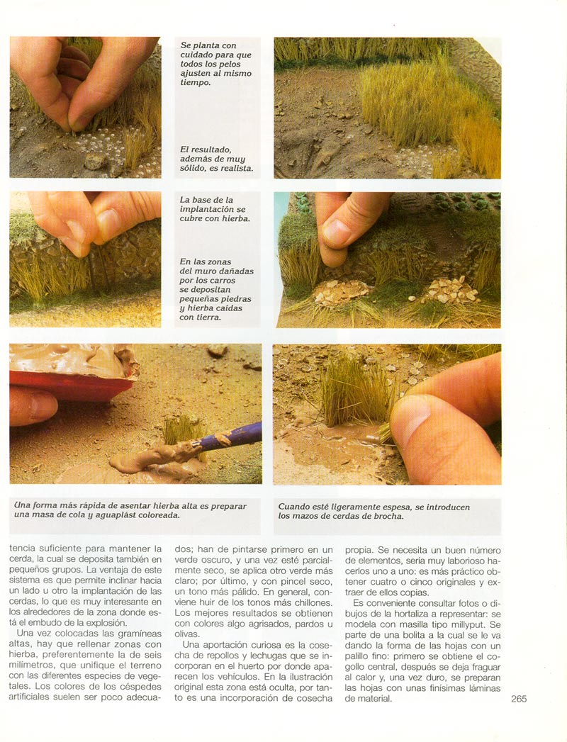

La mejor forma de imitar un trigal es con los pelos de las brochas, que aunque te parezca raro, da este resultado:
Lo que tienes que hacer es darle unas pinceladas a pincel seco de verde.

Hola Nene podrias decir de donde has sacado esas imagenes,tiene pinta de se de un libro o de una web.
te lo agradeceriamos muchos foreros.

Hola! Pues es un enlace que puse hace mucho tiempo (mucho mucho, porque hace muchísimo que no entro por cuestiones de estudio) y bueno te lo pongo, no sé si funcionará todavía
http://www.megaupload.com/es/?d=RNKMS40H
Cuando pinchas el enlace, se abre la página de MEGAUPLOAD. Te sale un mensaje que dice "Por favor introduzca" y luego tres letras. Teclea éstas en el recuadro que hay al lado y luego pincha en Dowload. Se abre otra página en la que te dirá que, al ser la descarga gratis, la descarga se iniciará en X segundos. Transcurridos éstos, te aparece el mensaje que sale para descargar un archivo.
Es una archivo bélico, pero hay muchas cosas que se pueden sacar de ahí, como por ejemplo el trigal.
Saludos, Nene.

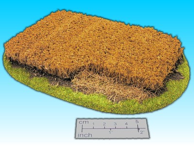

Ahora mismo no encuentro el que buscaba, pero te adjunto una imagen que te puede dar una idea de lo que te quiero contar.
Se trata de un campo de trigo hecho con un felpudo, si de esos marrones tipicos de toda la vida; tenía recortada una zona donde dolocó un carro y puso también un par de montones de esos de paja, tipo tienda india.
Insisto que ese nol o encuentro, pero te envío uno que te puede dar una idea (si consigo poner la foto, es mi primer post)
