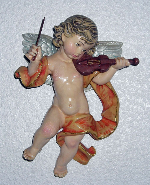

19/4/2007 23:19

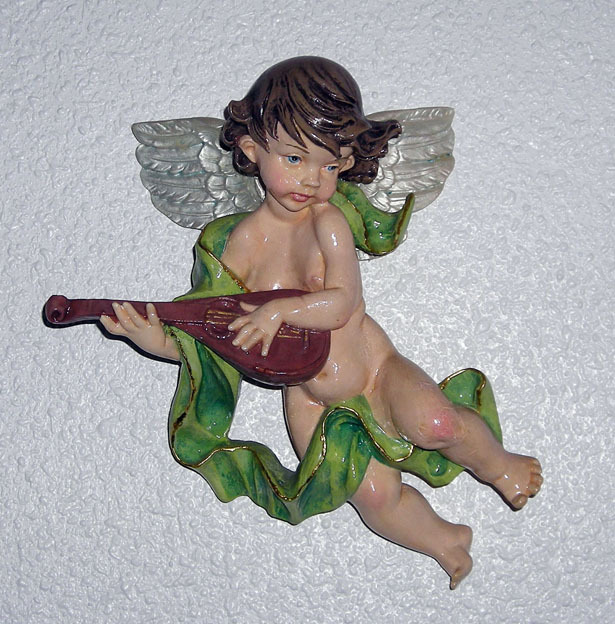

Hola Lorena, este no es el sitio indicado (el suyo seria, figuras de marmolina) pero como estamos hablando de pinturas, te pongo dos ejemplos de pintura acrilica y un baño de barniz ceramico, son como veras dos angelitos de marmolina para el cuarto de mi hija y tienen casi diez años, por eso se ha cuarteado el barniz,(no la pintura) un abrazo.

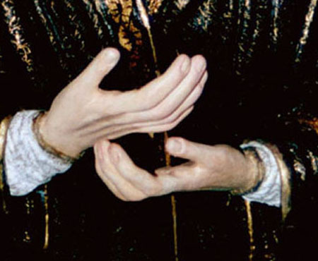

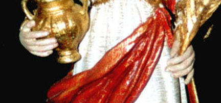

zambrana me gustaria que me a consejaras para hacer unas manos para unos pastores que me an regalado sin hornear,puedo ponerle arcilla sin cociom,como lo hces para que se te queden tan perfectos, gracias.
1283
Orihuela
26/4/2007 23:28

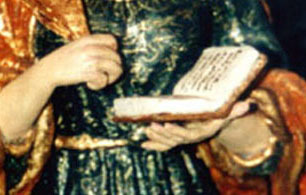

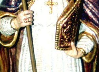

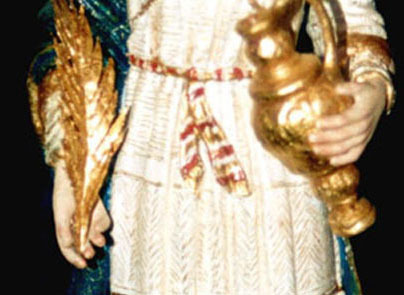

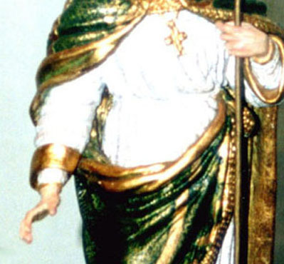

Mira Angel,te boy a decir mi truco aunque es un metodo muy antiguo,para las figuras menores de 15 cmt. hice unas series de manos en madera de samba que al ser blanda se puede tallar muy bien y un amigo orfebre hizo el molde y me saco un monton de manos en plomo, pero para las mayores de 15-16 cmt. si quiero que se queden sino perfectas casi, hago un esqueleto de alambre del brazo y mano,y despues con la pasta BOBY 15 (parece que llevo comision) unto los alambres y,cuando secan les vuelvo a poner pasta hasta dejarlas a mi gusto-es muy facil-prueba y veras,te pongo varios ejemplos de manos con el "esqueleto" de alambre dentro,espero que te aprobeche,abrazos.

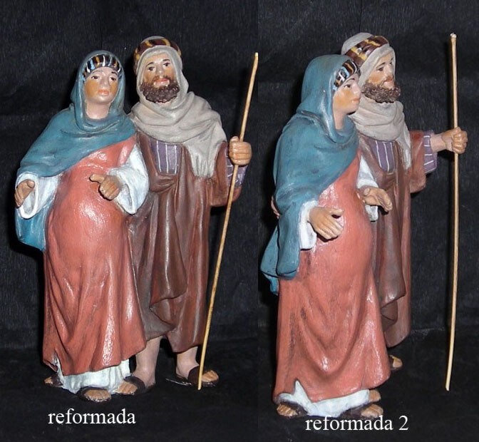

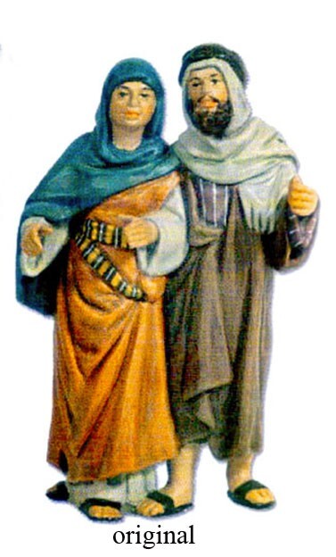

26/6/2007 23:14
Hola amigos,resulta que el señor MAYO (a quien admiro y respeto) no tiena la posada de 14 cmts, yo me hice una version que puse en un post anterior, y, un amigo que tengo "maniatico" del belen - que sintoma mas raro ¿verdad? -
me pidio que le "apañara" una, como podeis comprobar se trata de S. jose y La Virgen de la escena de Jesus y los doctores, solamente he tenido que " embarazar" la figura y ya esta lista para posada o, censo, y a mi amigo le encanto,abrazos.

27/6/2007 08:14
Manuel, como siempre geniales tus transformaciones.
Cuando sea mayor quiero ser como tú.
1483
san fernando
27/6/2007 08:47
Magnifico Manuel!!! A ver si nos pasa el catalogo de MZambrana que yo quiero algunas figuras que otras.:) Enhorabuena. un saludo.
4310
pueblecito de sevilla
27/6/2007 10:05
QUE FACIL SE BE PONER UN EMBARAZO TAN ABANZADO EN TAN POCO TIEMPO,JAJAJAJ
1782
27/6/2007 10:11
Yo creo que hasta le has cambiado la expresión de la cara ¿verdad?, parece que vaya a romper aguas esa misma noche, jejejejejejejeje, seguro que será niño.........

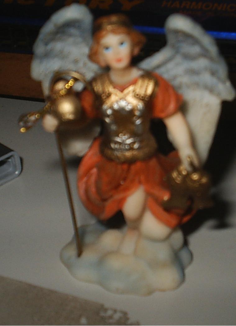

21/8/2007 18:04
super trabajo, eres un maestro, un as de la transformacion, quiero preguntar: ¿el DREMEL es muy peligroso? veras tengo 12 y quiero saber porque me has inspirado, quiero transformar unos angeles de tres pulgadas en pastores. vivo en mexico y planeo hacerlo con migajon pero todavia tengo que comprar (otra vez) los angeles. aqui te pongo la foto de san rafael, lo quiero onvertir en pescador (por los peces de la mano izquierda)
sigue trabajando tus talentos que dios te dio y que la virgen de guadalupe, reina de mexico, te bendiga y te cubra con su manto y el niño que lleva en su vientre te ayude en todo, nunca te olvides de él
hasta luego
