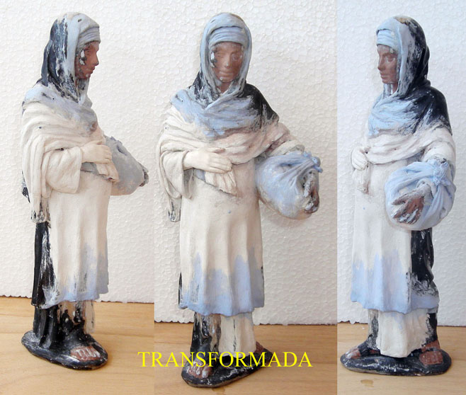

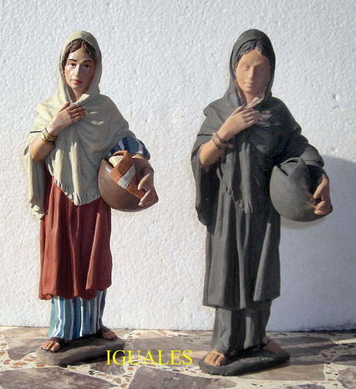

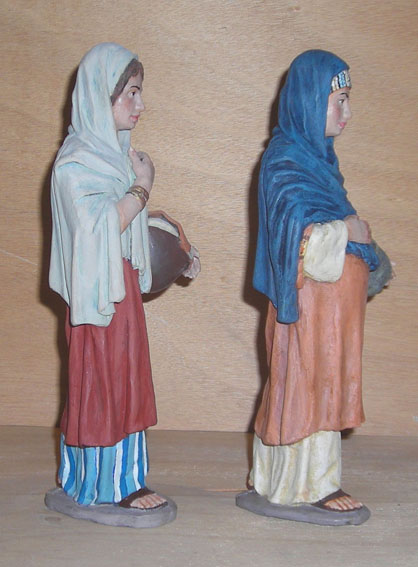

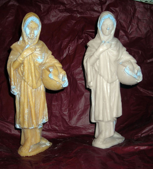

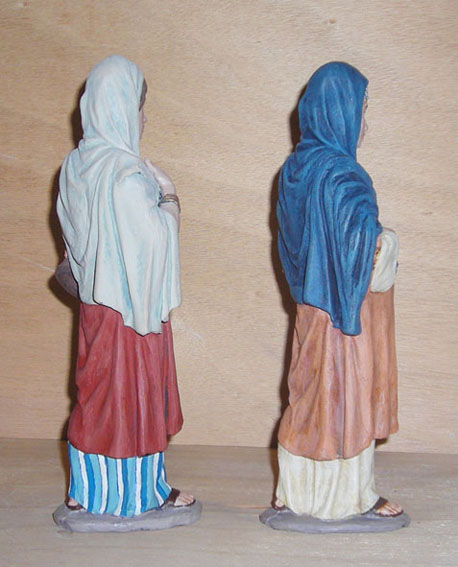

Hola amigos foreros, cuanto tiempo sin daros la tabarra ¿eh?

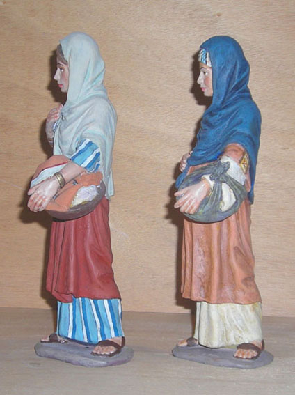

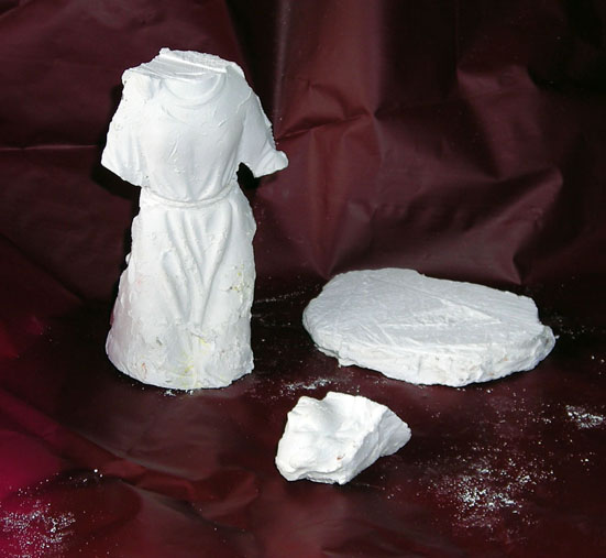

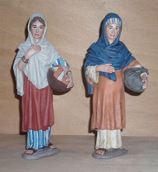

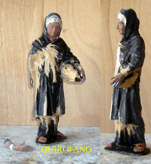

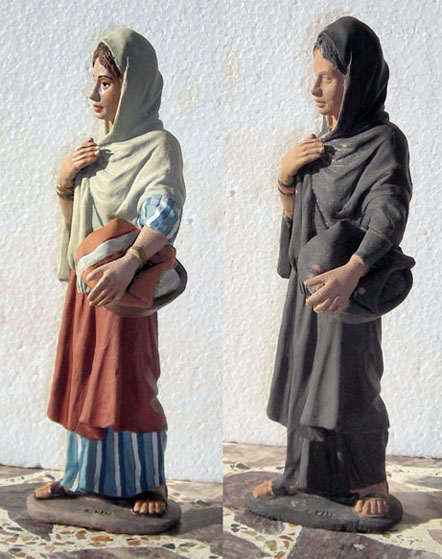

Pues aqui estoy de nuevo con una pequeña transformacion, se trata de una pastora descatalogada de Mayo en 24 cmts,un amigo manitas me regalo dos copias de resina de esta pastora (las tube que retocar un poco porque salieron muy defectuosas,despues de retocarlas me dije - voy a tranformar a una de estas en La Virgen embarazada pidiendo posada- y manos a la obra,os pongo el pequeño proceso ,partiendo de la base de las dos en "crudo" espero que os guste.
Un abrazo belenista para todos
Modificado por mzambrana 24/4/2009 23:41

La trransformación estupendísima y más "ísimos"....eres un manitas Manuel....segunda parte ¿nos puedes explicar el proceso técnico a "grosso modo"?
1283
Orihuela
28/4/2009 09:22
Hola Jesus y gracias.
Viendo las imagenes te puedes dar una idea, pero voy a hacerte caso y ahi va.
1º con la DREMEL le quite el brazo derecho, el pelo de la frente,el cesto y los picos del vestido,y rebaje todo lo que sobresalia y que despues me estorbaria.
2º le saque el molde al brazo y lo reproduci en escayola "superdura" y asi el original me lo guardo para otra figura.
3º y ya con BOBY 15 o con DAS simultanamente le fuy moldeando el manto,la venda de la frente,las mangas,la "barriguita" ,el "macuto" que es un pañuelo atado por sus cuatro puntas ( muy comun en las mujeres antiguas de mi tierra) y los bordes del vestido .

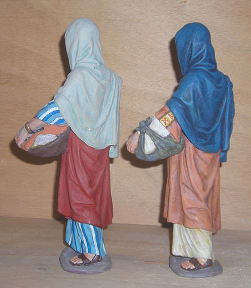

4º y ya a pintar, con los colores mas o menos como tengo el nacimiento de 24 para que sea coherente si me decido a hacer un belen con estas dos escenas ,posada y nacimiento.
Y nada mas, espero haberte complacido ,a mandar ,un abrazo.
P.D. gracias a todos mis amigos que se han molestado en dejar sus opiniones ,os animo a que lo intenteis,no es para tanto y se pasa bien haciendo estas "tonterias" hasta el proximo capitulo jejeje.
Modificado por mzambrana 28/4/2009 09:28

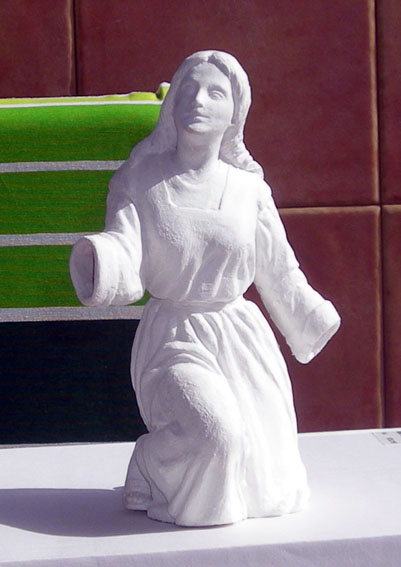

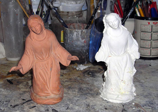

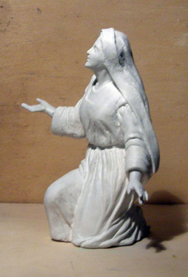

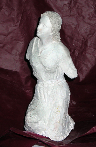

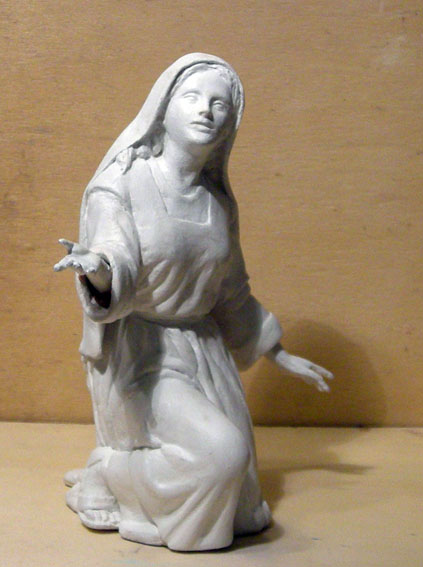

Hola amigos, por fin mi hijo me ha restaurado el "trasto" este de PC que tengo, ya puedo entrar a gusto ver y cosas y daros la lata otra vez.

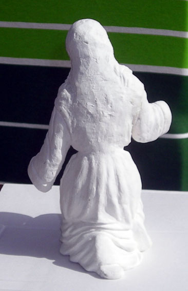

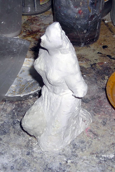

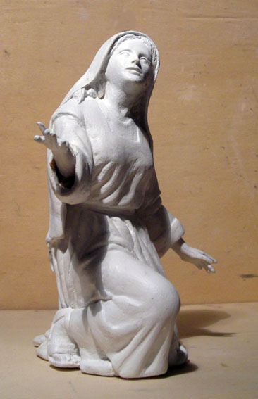

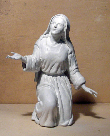

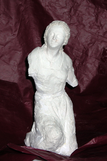

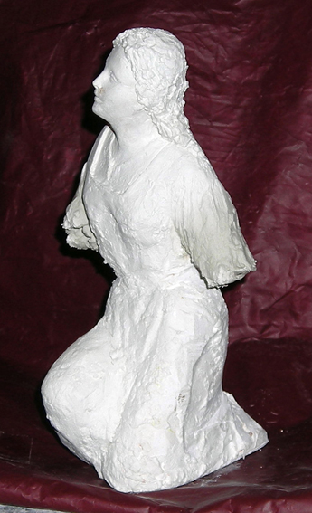

Esta vez se trata de una locura (para mi) de transformacion vereis,copie con plastilina como siempre, una Virgen de 21 cmts murciana de las que venden para entelar y pintar,lo hice mas que nada por tener una base , despues le quite la peana corte los brazos y cabeza, y empece a remodelarla con pasta das a mi gusto , las manos son de marmolina (las venden en manualidades) las se hacer pero es mas comodo comprarlas.
Os pongo un paso a paso de como la tranforme en Virgen de Anunciacion, mas adelante cuando la pinte os la pondre, perdonar si soy un poco plasta pero me gusta compartir con vosotros mis pinito y al mismo tiempo animaros para hacer algo parecido -no es dificil la verdad- hasta otra ,un abrazo
Ahi van las fotos
