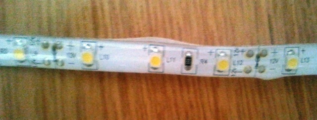

Hola,
Llevo unos días buscando alguna alternativa para las luces de mi belen. He descubierto unos nuevos equipos que creo serían muy interesantes para todos
Se trata de unas tiras flexibles de led, son tiras de 1 metro de largo que traen 60 leds. Esta tira se puede ir cortando de dos en dos led y unicamente necesitan que las alimentemos con 12 voltios. Es decir podemos tener hasta 30 puntos de luz diferentes distribuidos por todo nuestro belen con un solo alimentador (realizando el cableado correspondiente entre tramitos).
El precio de cada una de estas tiras es de 11 euros.
Os adjunto algunas fotos

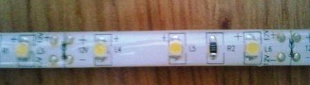

Aquí podeis ver las fotos con las tiras de leds que os indicaba.
En cuanto empiece a utilizarlas para mis edificaciones os iré subiendo más fotos.

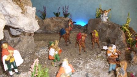

hola yo compre unas tiritas de tres lucecitas led, lo bueno es que no calientan y ocupan poco espacio, yo las ubico en la parte de atras de mi pesebre nunca puse ahi lamparitas de las comunes como quedan todo el día prendidas tenia miedo de hacer un incendio subi las fotos en un post que ahora no encuentro
hay ahora tres lucecitas en una base redonda voy a comprar un par de esas para tener e iluminar mejor el nacimiento cuando la tenga le saco fotos y pongo aca todas funcionan a 12w iba a comprar de esas tiras que pones vos y aca en EScobar no consegui hay de distintas luminicencias , colores y vienen con los led mas cerquita o espaciados , creo que los que saben de luces van a poder lograr iluminaciones interesantes inclusive hay una que cambia los colores
lo que si veo que sos prolijito para empalmar los cables !
la luz azul del fondo son los led
la tirita que vos compraste creo que dejaria una linea de luz pareja

lo que nunca probe como quedaria ponerlas en el techo por ahi lo hago

Solo un apunte a tus explicaciones, los leds se cortan en tramos de tres, seis, nueve....y así sucesivamente, lo digo porque has puesto que se cortan en tramos de dos y alguien puede estropear alguna tira de leds, solo esa apreciación.
Un saludo y gracias por compartir.

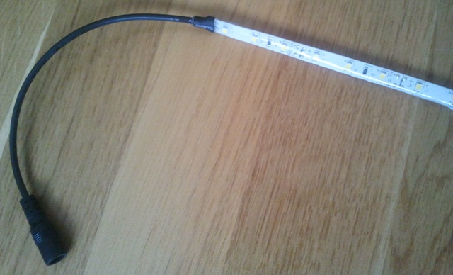

Hola a todos, ¿como hacéis para soldar las tiras que cortáis? es realmente pequeño y hay que ser un verdadero experto.
Fernando Carrión
Parla City, Madrid, España
29/9/2014 23:23
fernandoc1974 - 29/9/2014 22:31 Hola a todos, ¿como hacéis para soldar las tiras que cortáis? es realmente pequeño y hay que ser un verdadero experto. Un saludo Fernando Carrión
No es complicado, solo tener la precaución de "raspar" un poco ambos contactos, ya que vienen protegidos con un barniz
Una vez limpios se pone en cada contacto una gotita de estaño con el soldador
Estañamos también los estremos del cable que vamos a ubicar (ojo es recomendable un cable Bicolor para saber luego donde ponemos el positivo, normalmente rojo-negro y el positivo es el rojo)
Ponemos cada extremo del cable sobre la gota que depositamos y con el soldador la fundimos para que el cable quede soldado a la misma
Ojo, el soldador quema!
