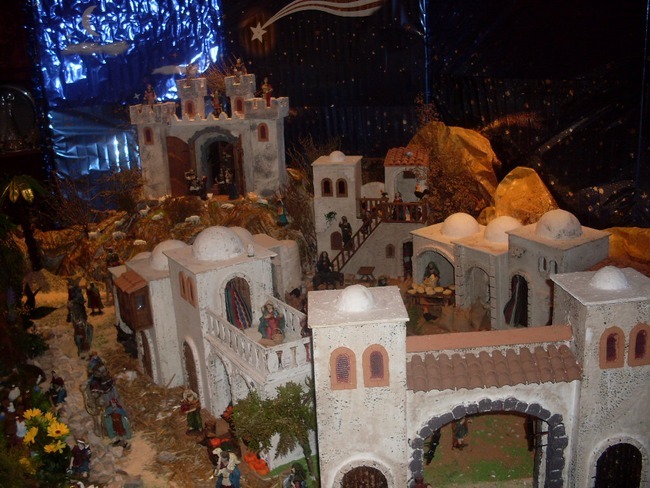

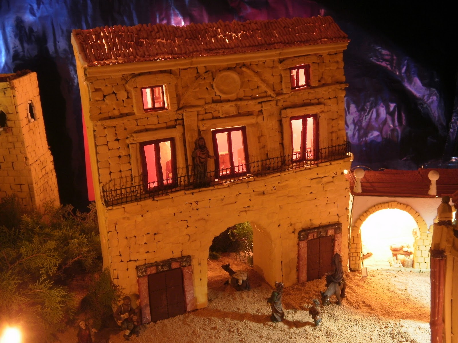

Yo las tejas realizo una a una a partir de un molde. Las hago en terracota que seca al aire. En breve intentaré subir una foto.
Si tienes tiempo es lo mejor, quedan más o menos bien y te ahorras mucho dinero.
94
Murcia.
25/12/2010 23:02
En estas dos construcciones puedes ver como quedan unas tejas de terracota.

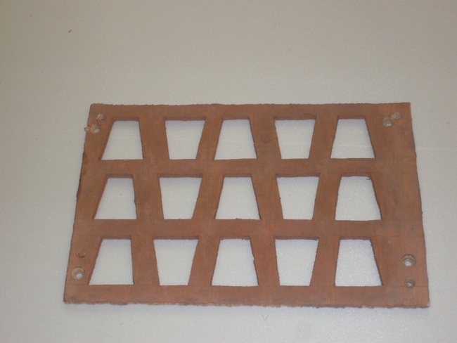

nosotros tambien las hacemos con arcilla de la que se usa en los coles para los niños hacemoas una plantilla en madera con los orificios de las tejas y asi de una vez nos salen bastantes,el coste total no es caro ya que con una pastilla de arcilla que sale por unos 2 euros se hacen bastantes tejas(creo que hicimos casi 1000 tejas),te mandammos una foto para que veas como se quedan,un saludo luimi y mary.
¡Hola!
Por favor, ¿podrías explicar mejor lo de la plantilla? Tamaño, forma, con qué madera... eso de los orificios, ¿a qué te refieres? Situvieras una foto de esa plantilla ya sería la bomba. Espero no resultar muy "pidón".
Un saludo y muchas gracias.
352
la puebla de montalban toledo
2/1/2011 12:37
no te preocupes por lo de pedir la plantilla la tenemos te vamos a hacer una foto y te la ponemos para que te hagas una idea mas amplia del proceso,en lineas generales es una maderita de las finitas tipo chapa de marqueteria de 4 mm se hacen los dibujos de las tejas encima es decir uan especie de trapecio una fila lo ancho hacia arriba y la otra hacia abajo para que quepan mas luego con la segueta se recortan entiendes ahora lo de los orificios la madera se queda del tamaño que tu quieres pero con las tejas formadas recortadas en el interior luego le palicas la arcilla aplanandola y lo unico que hay que hacer es presiona para que salga el molde de la teja se curva un poquito y se deja secar el resultado es el que has visto es un poco trabajoso pero el resultado es muy bueno y sobre todo economico,no te preocupes que te vamos a mandar la foto es que ahora mismo no sabemos donde tenemos la plantilla guardad,saludos mary y luismi.

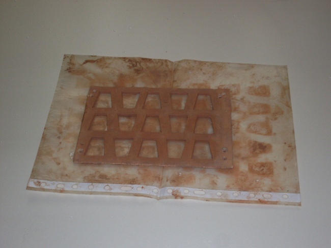

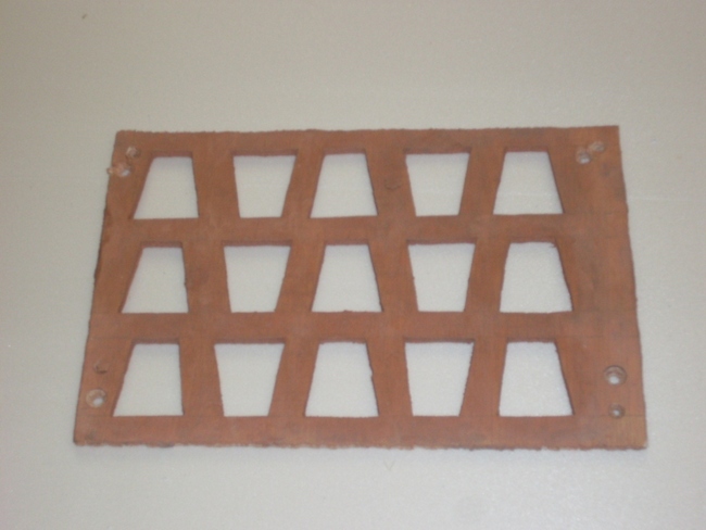

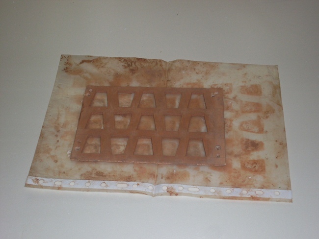

david como lo prometido es deuda ahi van las fotos,dice luismi que en vez de hacer tres filas que hagas solo dos porque a la hora de retirar las tejas es mas facil y en una de las fotos veras que debajo le colocamos un plastico para hacer mas facil la tarea de hacer las tejas esperamos que te sirvan y si tienes alguna duda ya sabes donde estamos,saludos luismi y mary.
