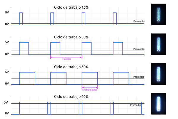

Por todo ello los ingenieros buscaron una solución y la encontraron en los reguladores PWM.
Estos reguladores , lo que hacen es aplicar siempre la misma tensión continua al LED (la máxima tensión de trabajo de éste) pero en impulsos que se repiten unas 500 veces por segundo ( o hasta 2500 veces por segundo según el regulador) y lo que se varía es la duración de cada impulso como muestra la imagen siguiente.
Señal PWM
El resultado es que el LED luce a nuestros ojos, un promedio que depende de la duración de los impulsos de tensión. A mayor duración de los impulsos aplicados, mayor luz, y a menor duración de los impulsos, menor luz. De esta forma se controla perfectamente la intensidad de la luz de cualquier luz LED que funcione con la tensión de trabajo del regulador. Éste sistema de regulación es el que se utiliza comúnmente en los controladores para Belenes.
