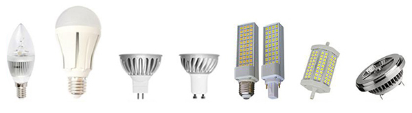

Las Luces de la imagen de arriba están diseñadas para iluminación doméstica, funcionan con 220V de corriente alterna y la mayoría no son regulables.
Las que si son regulables lo son solo con reguladores diseñados para iluminación doméstica que suelen ser manuales. Los reguladores para luces incandescentes no sirven para la mayoría de estas luces y solo algunas admiten la regulación con este tipo de reguladores pero nunca de 0% a 100%, sin saltos y linealmente. Esto es debido a que, para que estas luces trabajen con 220V de corriente alterna, necesitan llevar incorporado un driver (circuito electrónico) que convierte la tensión de 220V de corriente alterna en una tensión continua de voltaje inferior. El citado driver es el que impide que se puedan regular con los reguladores usados comúnmente para las luces incandescentes.
Por todo ello no pueden ser utilizadas para iluminar Belenes a menos que se desee una iluminación fija.

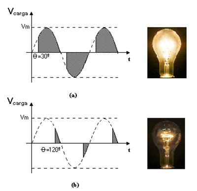

Para entender porque los reguladores para luces halógenas no sirven para regular de forma lineal y desde 0% a 100% el anterior grupo de luces LED, hay que conocer el sistema de regulación que se ha utilizado comúnmente para las luces halógenas. Dicho sistema consiste en recortar la onda de corriente alterna de tal forma que se varia la tensión aplicada a la bombilla y el tiempo que se aplica, variando de este modo la potencia resultante y por tanto la intensidad de luz que emite la bombilla.
Este sistema no puede aplicarse a los LED porque estos tienen un funcionamiento muy distinto. Las luces LED funcionan con corriente continua y no alterna, por lo cual el método anterior no sirve, además mientras la bombilla incandescente o halógena luce con una intensidad proporcional a la tensión y potencia aplicada, desde 0% a 100%, los LED tienen un margen de tensión de trabajo muy estrecho ( una luz LED de 12V encenderá mientras se le aplique un margen de tensión aproximado entre 9,5V y 12V ) y éste margen es distinto para cada luz LED dependiendo de su potencia y de su fabricación. Por ello, para controlar una luz LED variando la tensión, habría que hacerlo con un regulador de tensión continua específico para la luz LED que se utilice, y éste no servirá para otras luces LED.

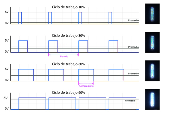

Estos reguladores , lo que hacen es aplicar siempre la misma tensión continua al LED (la máxima tensión de trabajo de éste) pero en impulsos que se repiten unas 500 veces por segundo ( o hasta 2500 veces por segundo según el regulador) y lo que se varía es la duración de cada impulso como muestra la imagen siguiente.
El resultado es que el LED luce a nuestros ojos, un promedio que depende de la duración de los impulsos de tensión. A mayor duración de los impulsos aplicados, mayor luz, y a menor duración de los impulsos, menor luz. De esta forma se controla perfectamente la intensidad de la luz de cualquier luz LED que funcione con la tensión de trabajo del regulador. Éste sistema de regulación es el que se utiliza comúnmente en los controladores para Belenes.

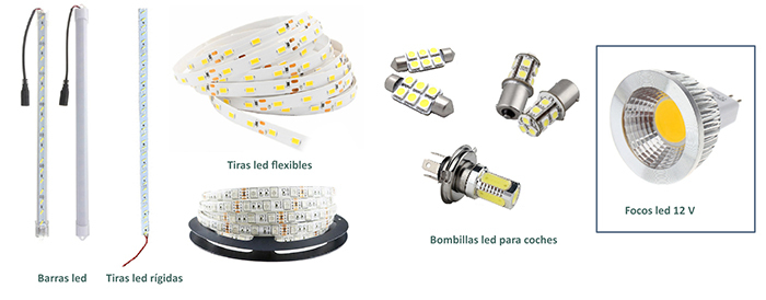

Existen diversos tipos de luces LED en el mercado que pueden ser reguladas mediante el sistema PWM desde 0% a 100% y por tanto pueden aplicarse a la iluminación de Belenes, mediante los controladores fabricados para ello.
Todas las luces LED de la imagen superior, funcionan con una tensión continua de 12V ó 24V y se pueden regular con el sistema PWM.
Hay que hacer una excepción con los focos LED de 12V que están diseñados para iluminación doméstica. Estos focos no pueden ser regulados con el sistema PWM debido a que también llevan en su interior un “driver” (circuito electrónico que les permite funcionar tanto con corriente continua como con corriente alterna). Este driver, al igual que los que llevan las luces LED de 220V, impide que puedan regularse mediante el sistema PWM.
No obstante, algunos modelos se pueden abrir desenroscando la base del foco, lo cual permite que se les pueda eliminar el driver y sustituirlo por una resistencia.
En la segunda parte del libro se explica pormenorizadamente este procedimiento, ilustrado con numerosas fotografías del proceso.
