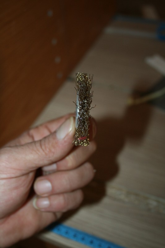

Aqui os dejo como lo hice para texturizar laspiedras de la boveda y para todo tipo de suelo o pared que vaya empedrado.
Cojo la plancha de porex y la dejo al grosor deseado,despues de lijarla le paso un disco de puas de alambre pequeño al cual le he puesto una varilla roscada con una tuerca a cada lado para que no salga y lo paso rodando por la plancha tanto como quiero y solo queda cortar a la medida deseada y lijar los cantos
(Disco de puas de alambre.jpg)
(1cm. de grososr.jpg)
(Unavarilla roscada con dos tuercas para que no salga..jpg)

Hola Isabel!!!Es Poliestireno extruido,el que no tiene bolitas.Es todo el mismo lo que pasa que hacer fotos con flash tiene eso,que a veces cambia el color.Y si,se ahorra tiempo,pues asi es mas practico texturizar
