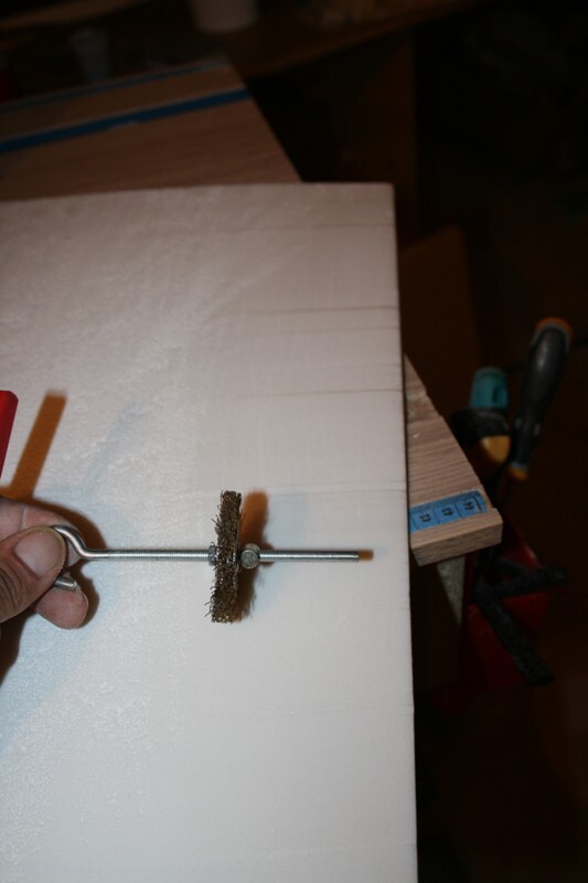

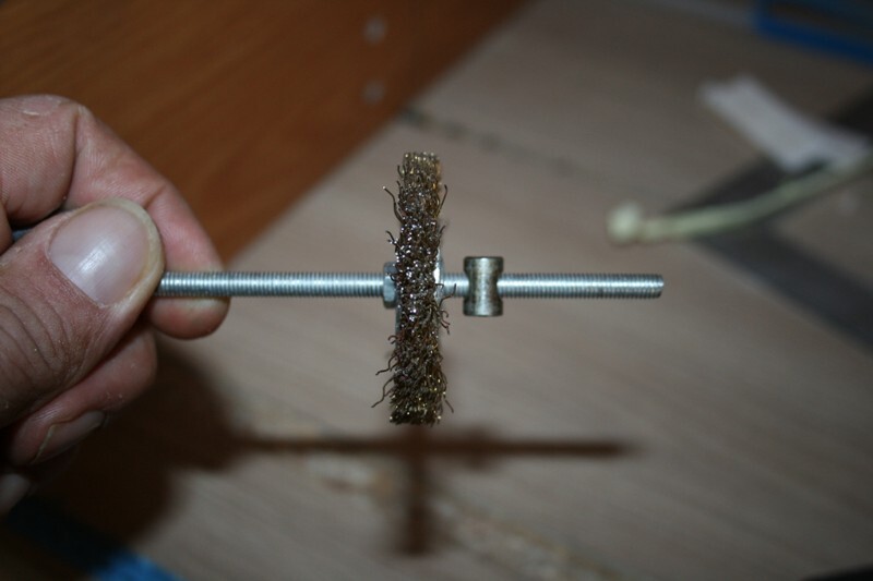

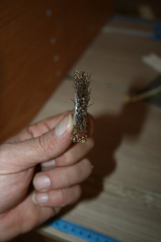

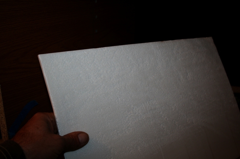

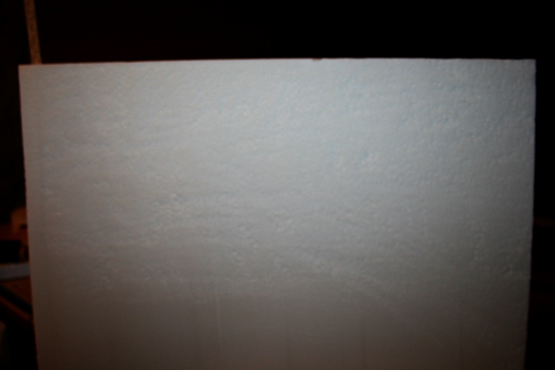

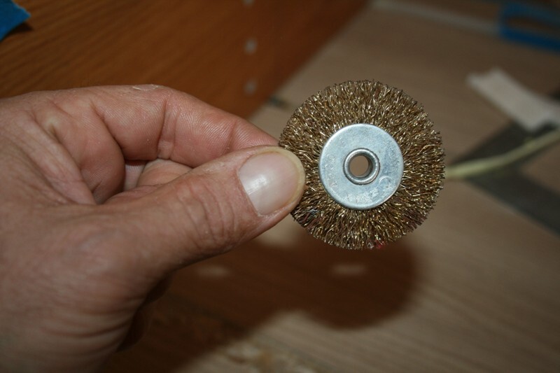

Aqui os dejo como lo hice para texturizar laspiedras de la boveda y para todo tipo de suelo o pared que vaya empedrado.
Cojo la plancha de porex y la dejo al grosor deseado,despues de lijarla le paso un disco de puas de alambre pequeño al cual le he puesto una varilla roscada con una tuerca a cada lado para que no salga y lo paso rodando por la plancha tanto como quiero y solo queda cortar a la medida deseada y lijar los cantos

Esta tarde intentare hacer fotos que se pueda ver bien el efecto del texturizado.
Hola Eduardo, muy buen invento, yo no he trabajado nunca el porex hasta este año que me decidí a hacerlo y creo que con tu rueda se ahorra mucho tiempo. ¿Es porex Blanco? es el que yo tengo para hacer las construcciones ¿quedan bien? como veo porex de todos los colores pues tengo dudas sobre cual usar
Un cordial saludo.
478
Es Castell-Menorca
Hola Isabel!!!Es Poliestireno extruido,el que no tiene bolitas.Es todo el mismo lo que pasa que hacer fotos con flash tiene eso,que a veces cambia el color.Y si,se ahorra tiempo,pues asi es mas practico texturizar
