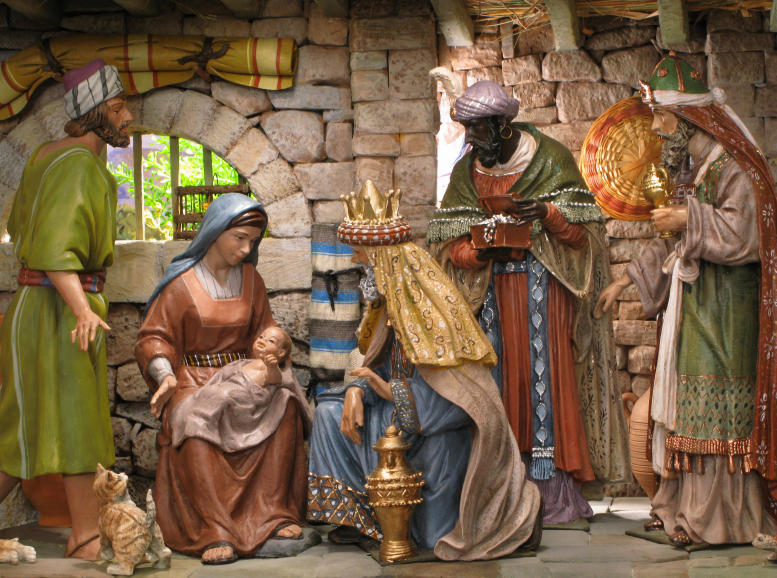

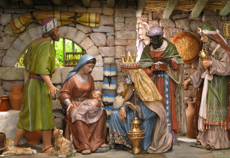

Manuel Enrique, yo tambien prefiero la técnica del "piedra a piedra", especialmente utilizando el porex de color (poliestireno extruido)ya que no es necesario recubrirlo de nada, y se pinta directamente, por lo que no se pierde ningún detalle del tallado.
Pongo algún ejemplo de lo que te digo.

428
de quien son estas fotos? podria explicar como las ha pintado?

Al porex de colores (que también es el que yo utilizo) conviene darle textura dándole golpes (sin miedo) con el cepillo de alambre. Estro hará infinidad de minúsculos huequecitos en las piedras que harán la simulación de la piedra.
Si no haces esto, quedan totalmente lisas, por lo tanto, poco reales.

428
holaaaaa!! alguien podria explicar como se han pintado las piedras de las fotos anteriores?? un saluditooo!!!
