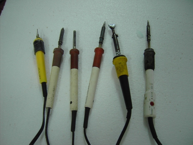

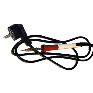

JBC SOLDADOR SERIE LAPIZ 14 S <!--C-9a-->
14 S
Características:
• Potencia: 11W
• Temperatura máxima: 340°C
• Tiempo para 300°C: 2min 30s
• Peso soldador sin cable: 18,5g
• Completo con envase: 100g

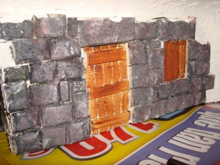

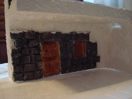

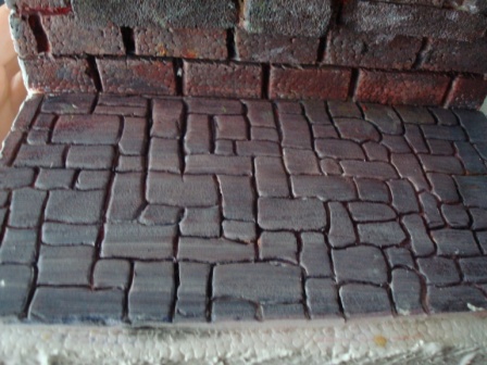

Ya tengo las fotos, que sepais que esta todo en un proceso inicial. No sé de hecho, como ponerle tejado, esta pieza iria en la pared, concretamente en una esquina. Intentaba hacer una especie de plaza donde estarian figuras en el centro, con sus respectivos puestos. Si la foto la hago de lejos, vereis que oscura quedo, si me acerco, el flash engaña.

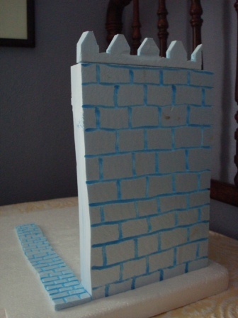

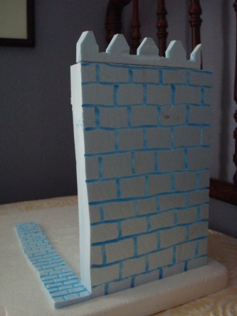

Otra foto es para que veais parte de lo que algun dia sera un castillo y lo grueso de mi soldador.

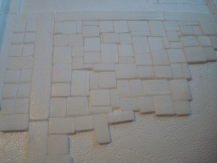

Tambien os mando lo que sera el suelo de la plaza, pero ya me da miedo pintarla.

Ahi van las fotos.

Lo de que las piedras te hayan quedados "blancas" será porque cuando apliques veladuras debes hacerlo a pincel seco, con poquísima pintura que previamente has arrastrado en un cartón aparte para de esta forma el pincel o la paletina no vaya cargado de pintura. A base de pasadas suaves que no cubran el color oscuro que distes de base previamente. Este es el sistema correcto (en mi caso, claro) de aplicar las veladuras. De esta forma (la mía) las piedras conservan el color de base y sobre él, se van viendo los sucesivos tonos más claros.

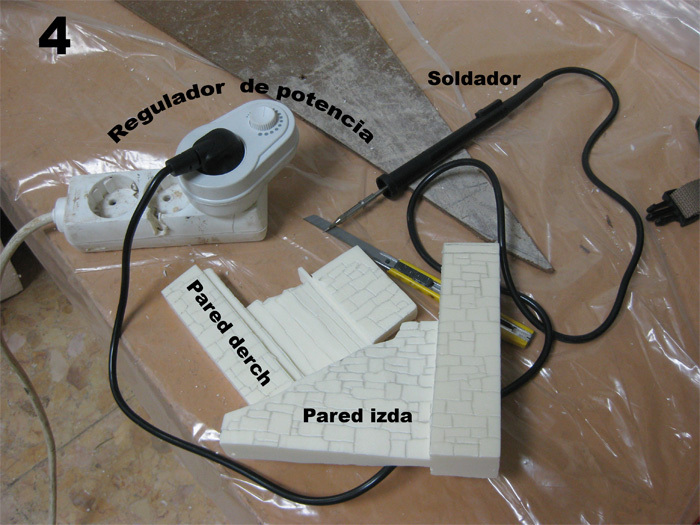

Para que no se "abra" lo que quemas con el soldador y poder hacer trazos finos, deberías comprar un regulador de corriente, esto sí, en los chinos que valen como 2 ó 3 €, y le bajas la potencia de salida hasta que justo marque y queme pero sin abrir.
Lo de la pintura puede ser porque las piedras no tengan textura, por eso aunque sea a pincel seco, no resaltan los relieves. Prueba a golpear con un cepillo de púas de alambre para crear textura de piedra, tanto en paredes como en el suelo.
Pd: Añado foto del post del maestro Galtxa (Belén Expresssssss) por cierto, un buen lugar donde empezar a aprender

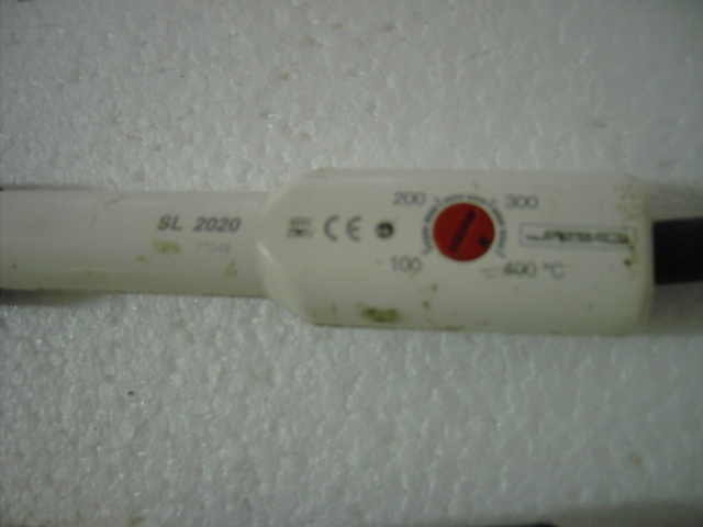

Hablando de cosas buenas, podemos irnos al SL 2020 de JBC, al módico precio de 58€., que incorpora regulación de temperatura y se calienta en 10 segundos, y dejémonos de Chinos y Japoneses, jeje.
(PICT4652.JPG)
(PICT4653.JPG)
Adjuntos PICT4652.JPG (109KB - 206 descargas)
Adjuntos PICT4653.JPG (82KB - 206 descargas)

cies - 9/11/2009 18:57 Por otro lado, cuando efectivamente añadi las veladuras correspondientes a la piedra, yo no pasaba el pincel por un carton.
Pues te cojes un trozo de porex blanco del de bolitas, y mojas un poquito el pincel, después lo frotas por el corcho hasta que apenas manche y... voilà!!! aparecerán las veladuras
Con ocre y blanco te quedarán tonalidades muy bonitas.

creo que pintaste sobre el porex sin pasarle nada antes, enduido, escayola algo de eso, podes pintarlo sin nada si te gusta , pero eso también hace que tome otra textura.
