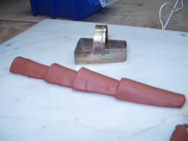

Hola a todos,me gustaría que alguien me explicara la mejor manera de hacer tejas y que no me costara mucho trabajo.La verdad es que para hacerlas estoy bastante negado.

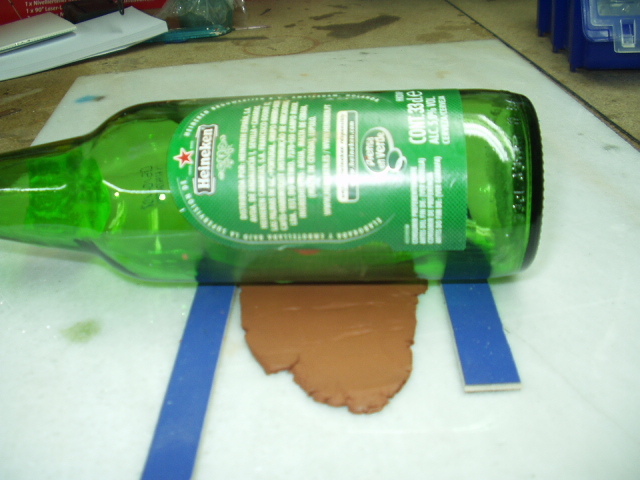

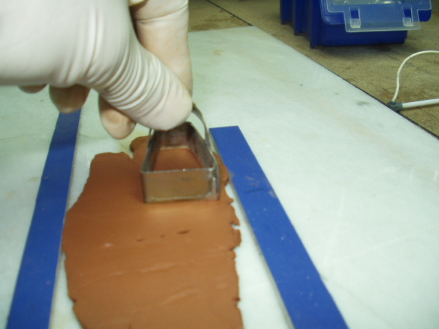

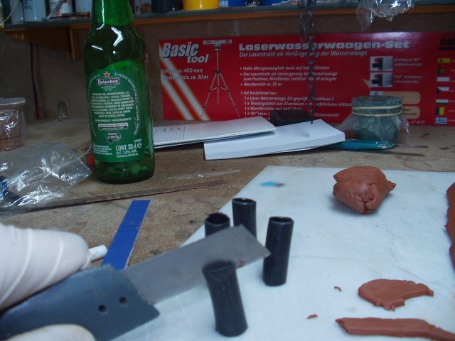

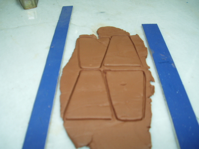

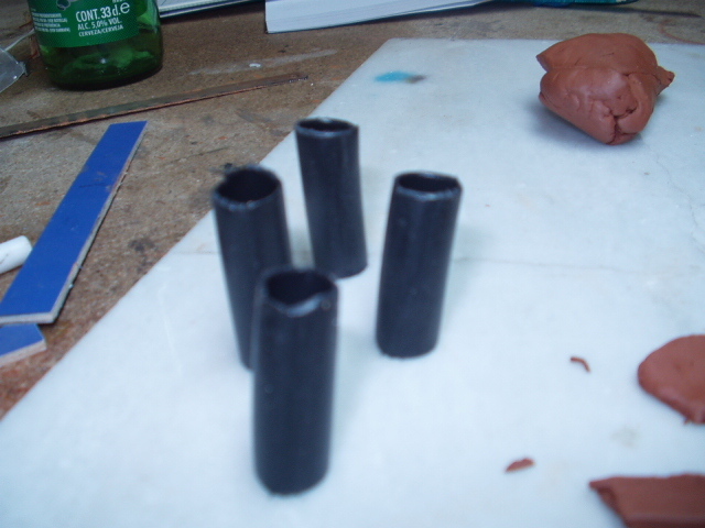

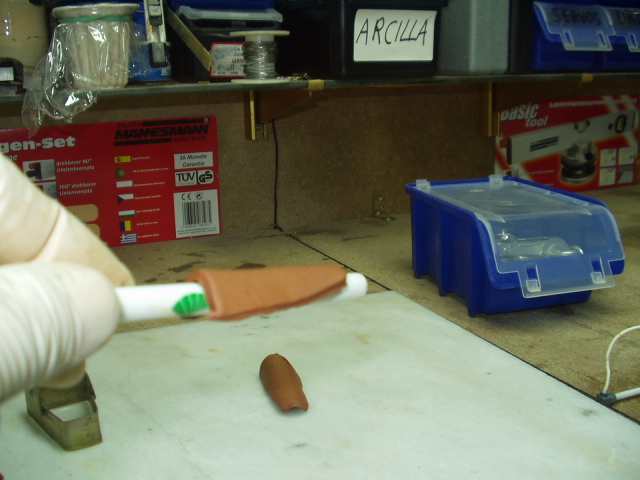

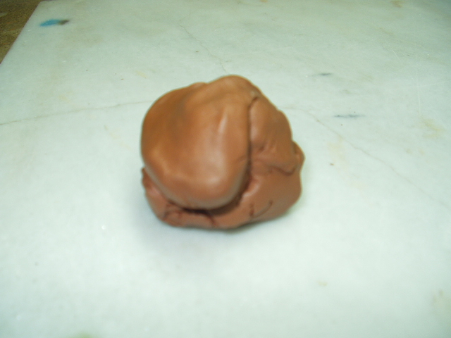

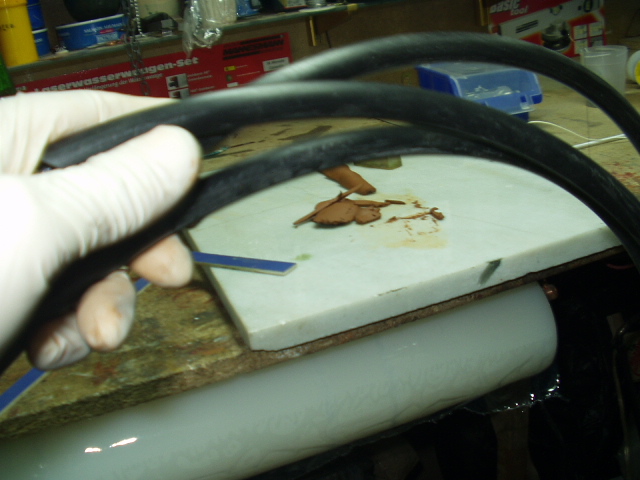

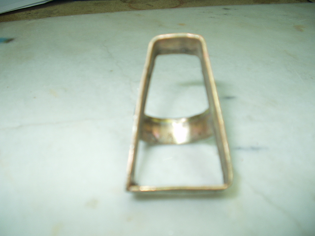

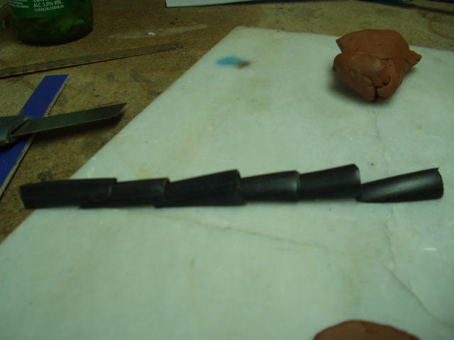

hola mutxamelel
hay muchas formas de hacer tejas yo te explicare dos una cojes macarron del que utilizan para el riego por goteo lo cortas ha trozos del tamaño que creas necesario luego los corta por lamitad pero no recto sino un poco oblicuo tendras por una parte mas ancha y otra mas estrecha luego las pintas y ya esta otra forma con arcilla de la que endurece al aire te haces un molde con lata como el que pongo en las fotos extiendes la arcilla entre dos listones de tablex finos con una botella asi tendras en todas el mismo grosor y con el molde vas cortando y con un boli las doblas y dejas secar
saludos
curro

9/5/2006 22:52
hola mutxameler, a ver, yo lo hago igual que el maestro curromarchena, solo que en vez de hacerme un molde (no soy tan manitas), lo que hago es hacer una teja a mi gusto i medida, sin doblarla la dejo secar y luego la uso de molde cortando las demas con un cutter. La ventaja del cutter, es que te hace el corte limpio.

10/5/2006 21:05
Curro, eres único explicando las cosas, haces las fotos precisas para que se te entienda perfectamente.-
Para regruesar la arcilla es mas cómodo utilizar el rodillo de madera de la cocina para amasar las pastas.
Si afilas el molde te corta directamente las tejas, o bien utilizando el molde de lata fina no hace falta afilarlo.-
Para todos.
Las tejas se deben cocer si se hacen con arcilla, pero existen pastas y arcillas que se pueden cocer en horno doméstico ( para eso ir a tiendas de manuelidades y preguntar). Esto se ha tocado en otras ocasiones.-
Y como final los que hagais tejas tener en cuenta que en aquellos tiempos no se hacía  con mucha perfección y los que vivais en pueblos sabeis que las que estan hoy día en casas antiguas se notan las hechas a mano y las hechas a maquina, las de a mano son mas bonitas por su imperfección.

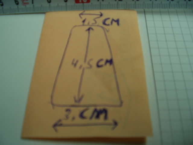

curro, me puedes decir que medidas tiene el molde para hacer las tejas que has puesto?
14700 Palma del Rio CORDOBA
14/5/2006 23:39

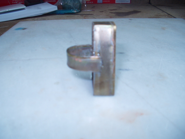

hola de nuevo
aqui van las medidas del molde para hacer tejas con arcilla largo 4.5 cm ancho parte mas ancha 3 cm parte mas estrecha 1.5 cm tambien os embio una foto por sino lo explico bien
saludos
curro
