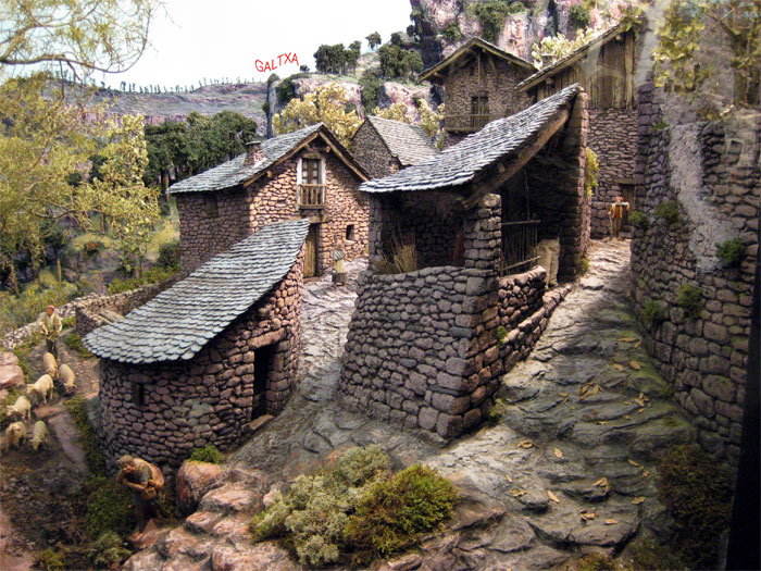

Como dice Julen en su ultimo post ,en Pamplona llevamos dos años haciendo un diorama en escayola ,lo realizan los alumnos de 2º nivel , capitaneados por dos artistas de la escayola como son los Hermanos Garaioa .
Para muestra un botón : Belén en Roda de Ter Año 2009
