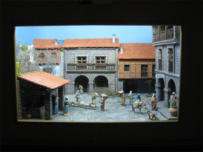

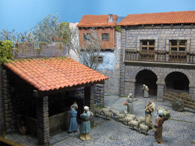

Fabio  yo haría ,paisaje catalán ,casas de Pamplona ,interiores de casas de Jerez   ,lo primero en escayola ,lo segundo en porex de varias densidades y los interiores con maderas naturales y vasijas y elementos de decoración,como muy bien saben decorar los interiores por Jerez y andalucia en general .
La pintura merecería un capitulo aparte ...eso si que es un mundo ,en lo que si estoy de acuerdo es en lo agradecida que es la escayola tanto en tallado como en pintado ....pero...¡¡¡ como pesan los belenes!! y cuando se te raja algo ó lo que es peor se rompe algo .......para gustos .
Como dice Julen en su ultimo post ,en Pamplona llevamos dos años haciendo un diorama en escayola ,lo realizan los alumnos de 2º  nivel ,  capitaneados por dos artistas de la escayola como son los Hermanos Garaioa .

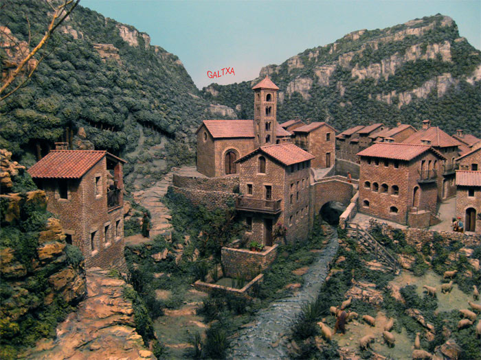

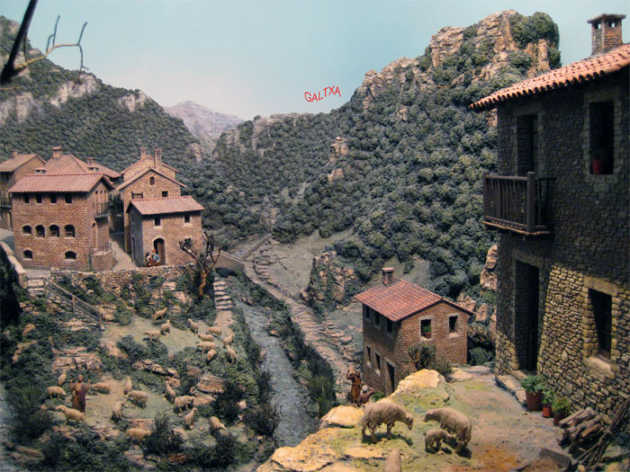

julen - 10/6/2010 23:08 Seguimos Fabio. Otra característica, que tiene la escuela de Barcelona, es sin duda la meticulosidad; en el tallado de las piedras, con medidas justas, bien puestas, los dinteles de las puertas, los arcos de los soportales o de los zaguanes están perfectos; en la perspectiva cuidada al máximo haciendo esas escaleras en caracol con arcos etc. poniendo una figura o una masía o un pueblo en el sitio preciso para dar la sensación de lejanía; en la ambientación de la escena, siempre esta cuidada al máximo detalle, , perfecta diría yo, ni le falta nada ni le sobra nada, con la vegetación, poniendo plantas autóctonas, una herramientas de unos labradores, un carro, un perro, etc. En la colocación de la figuras, tema que a veces no se tiene en cuenta. Y para todo ello se necesita el binomio tiempo/trabajo. Yo suelo decir, que un belén te podrá gustar o no, pero si tiene un trabajo hecho este se nota . [/QUO
Para muestra un botón :  Belén  en Roda de Ter  Año 2009
