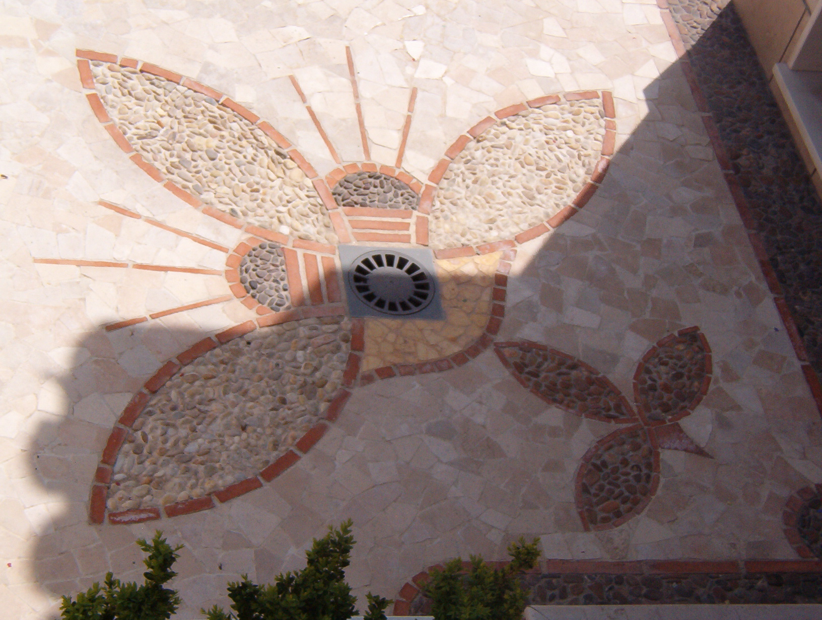

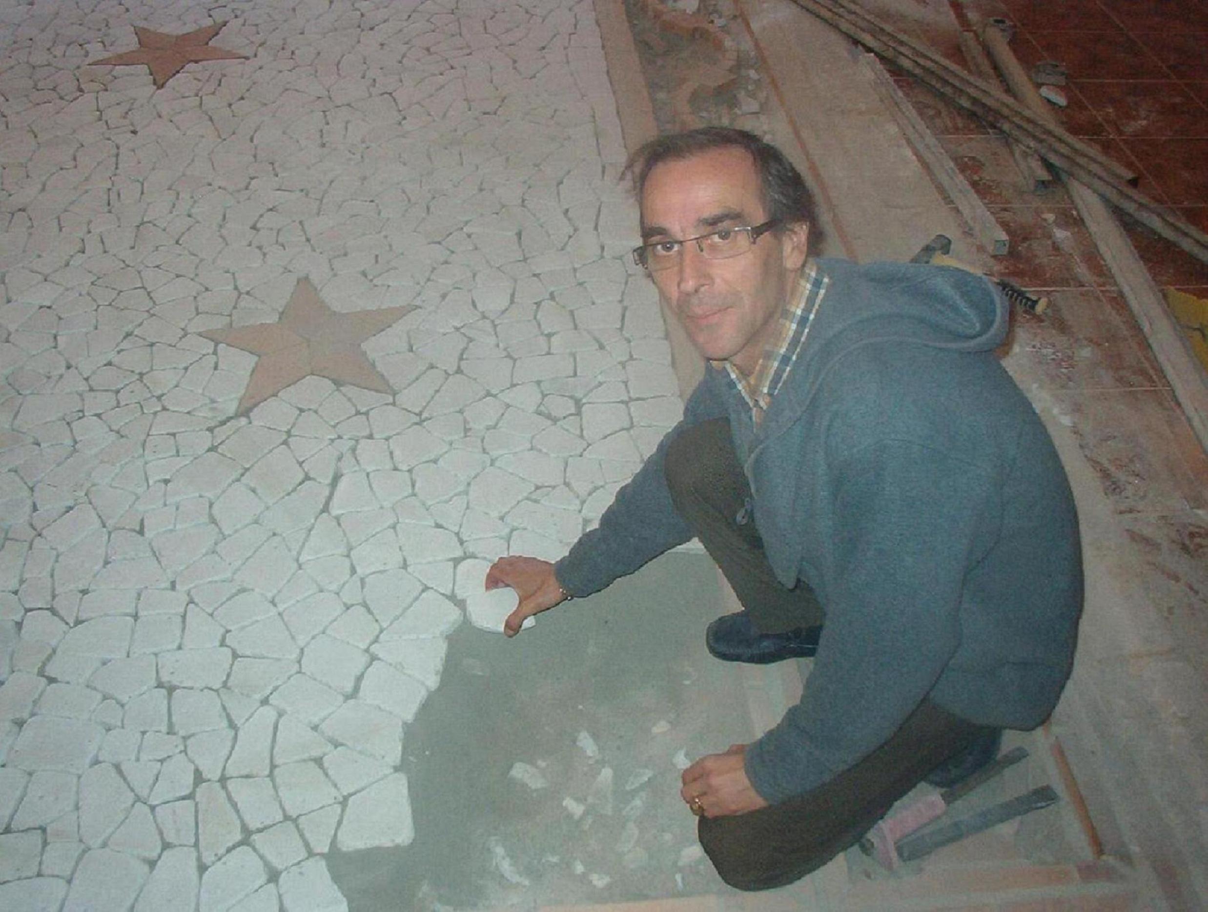

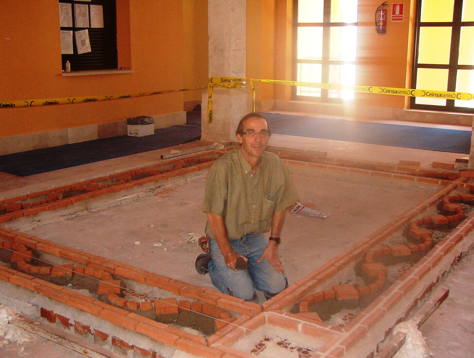

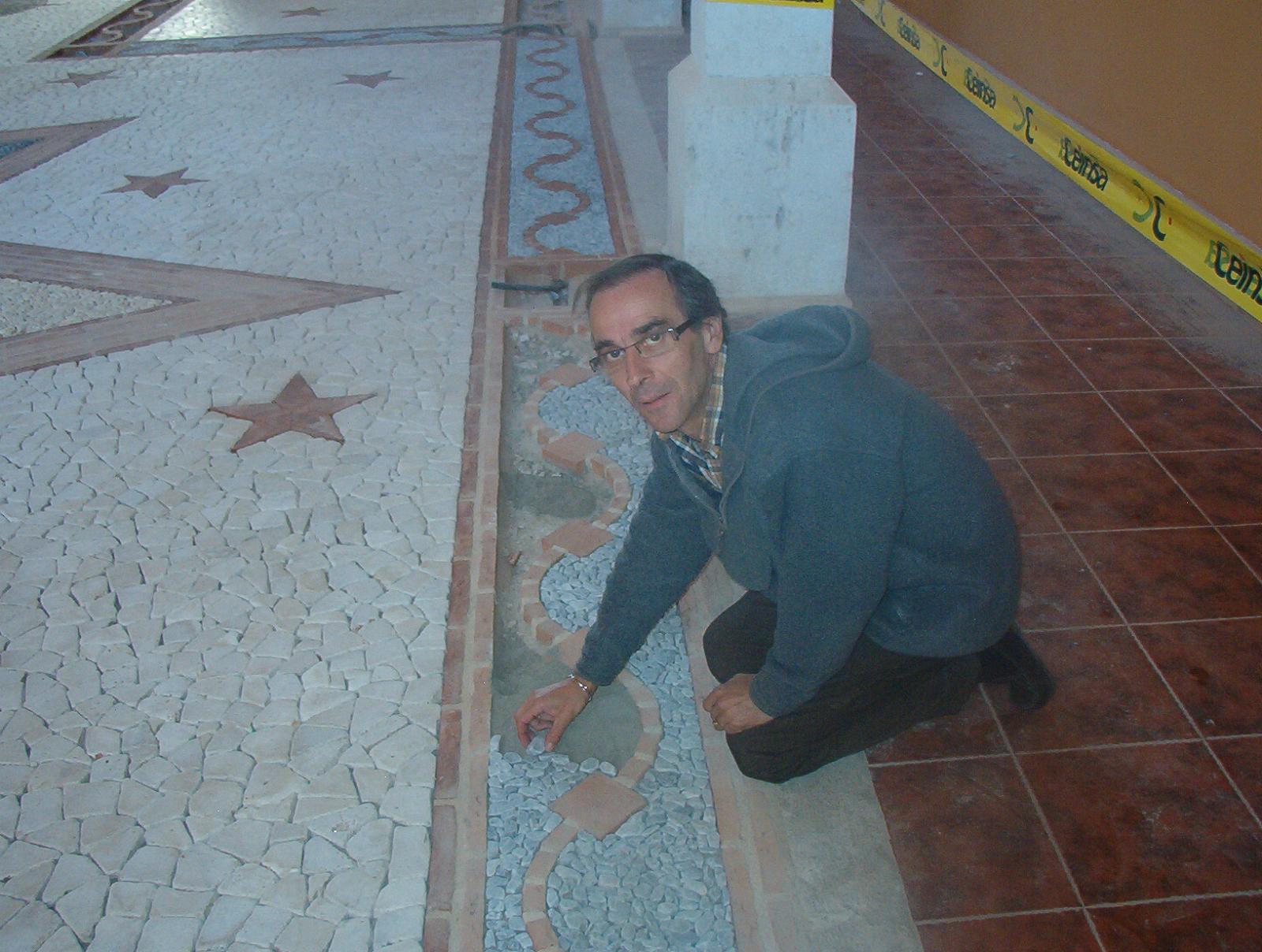

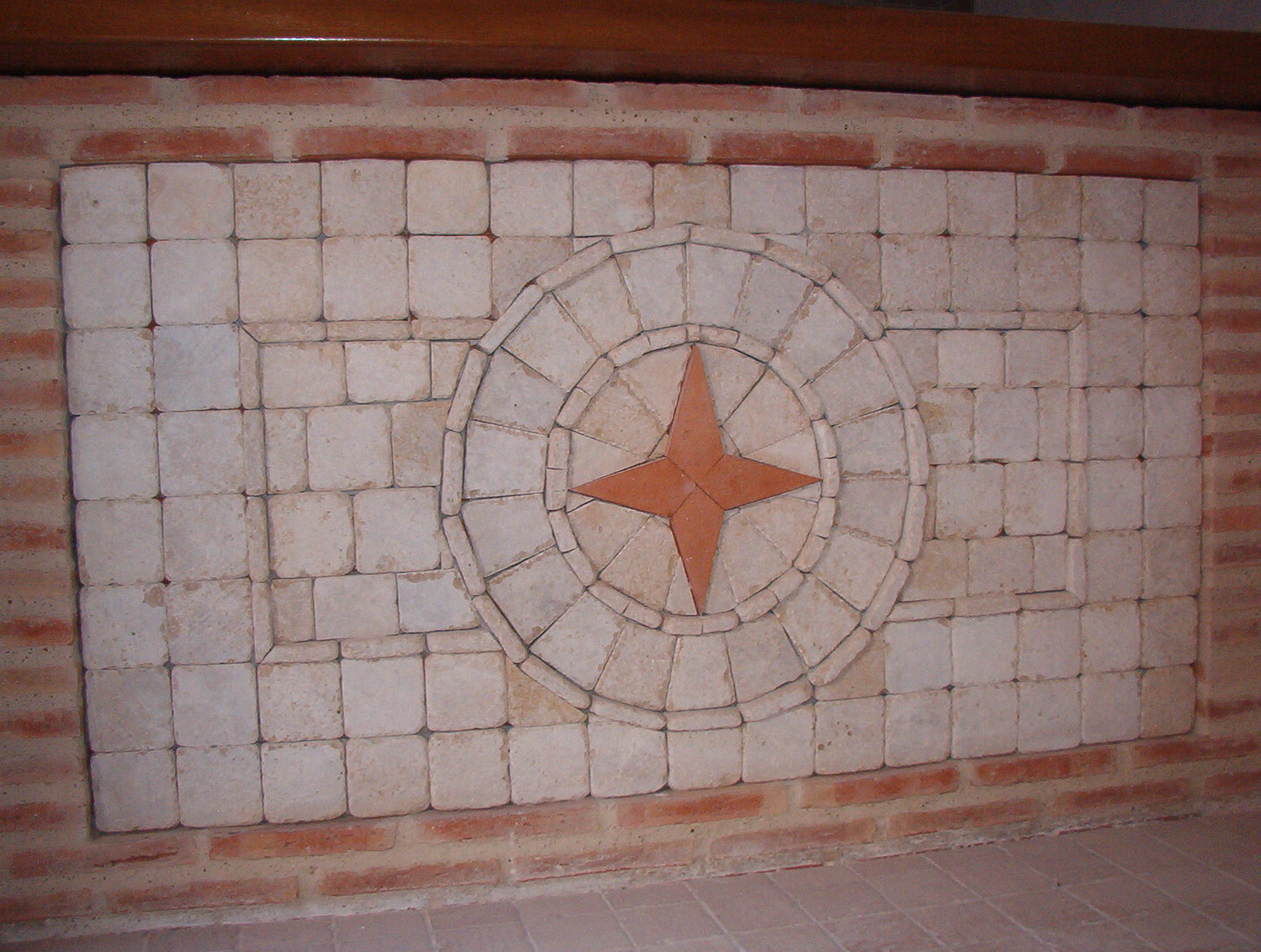

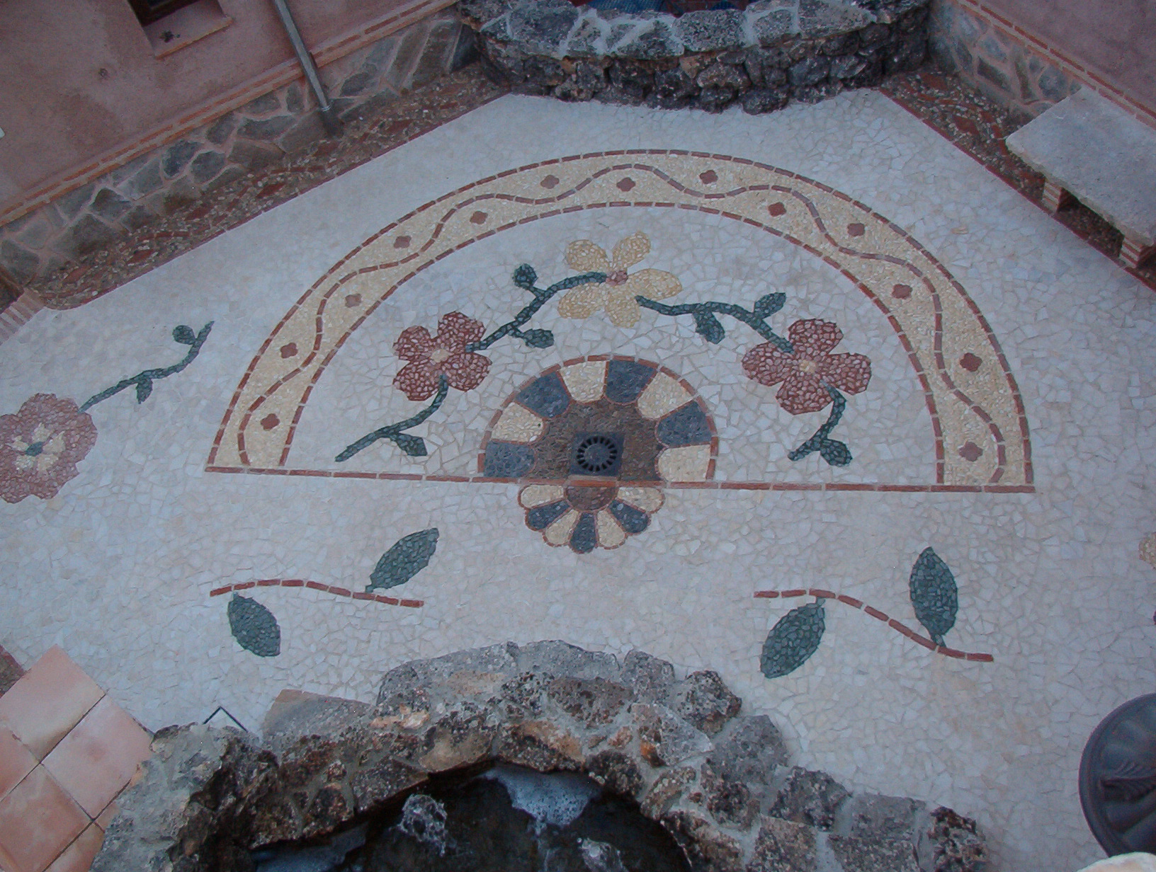

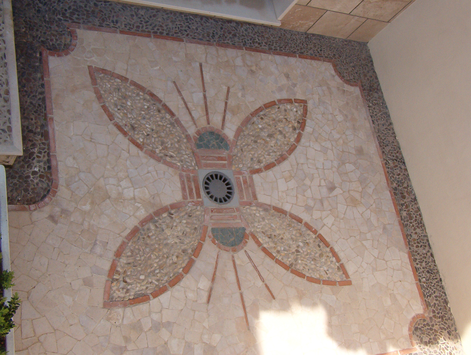

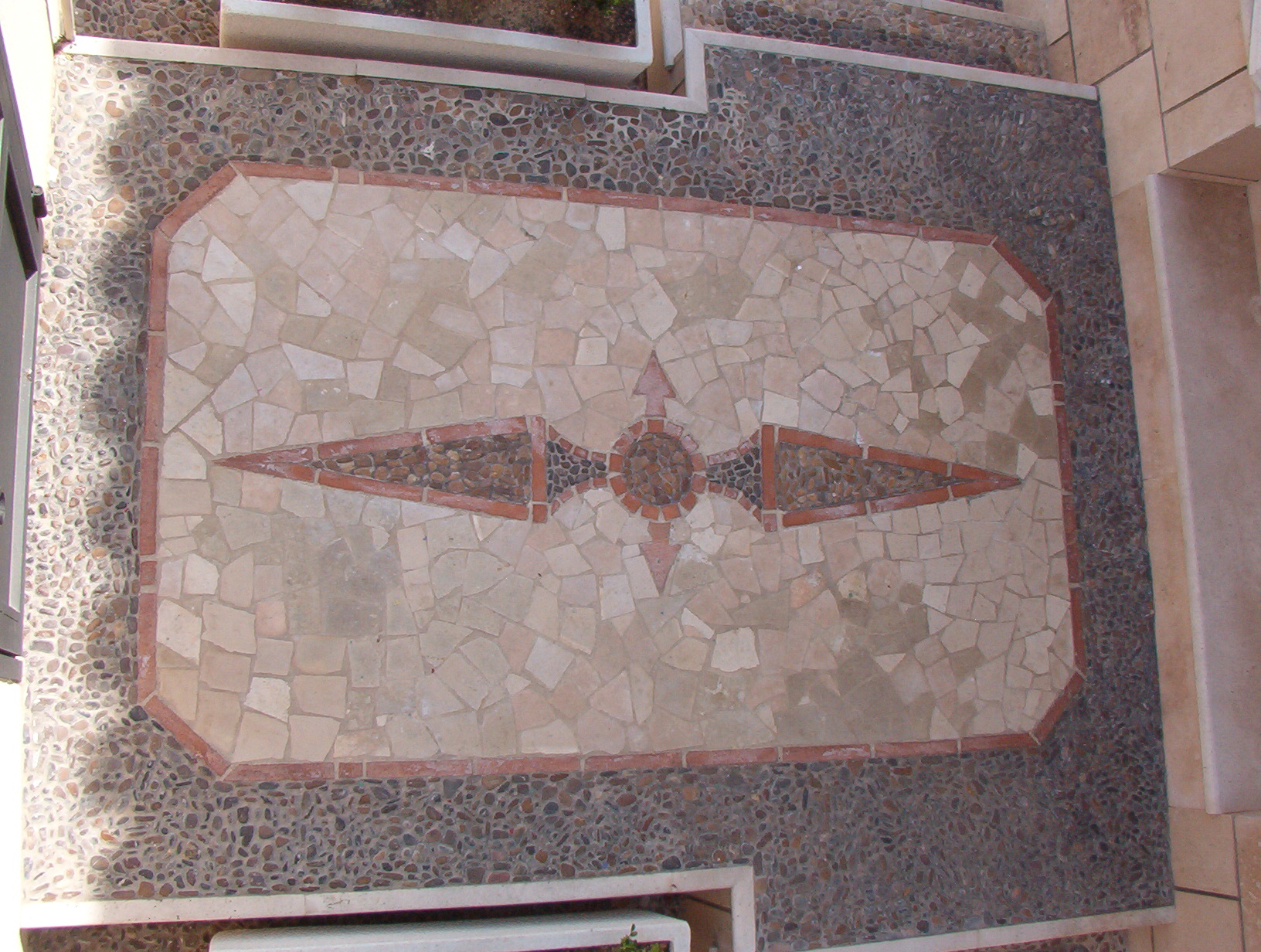

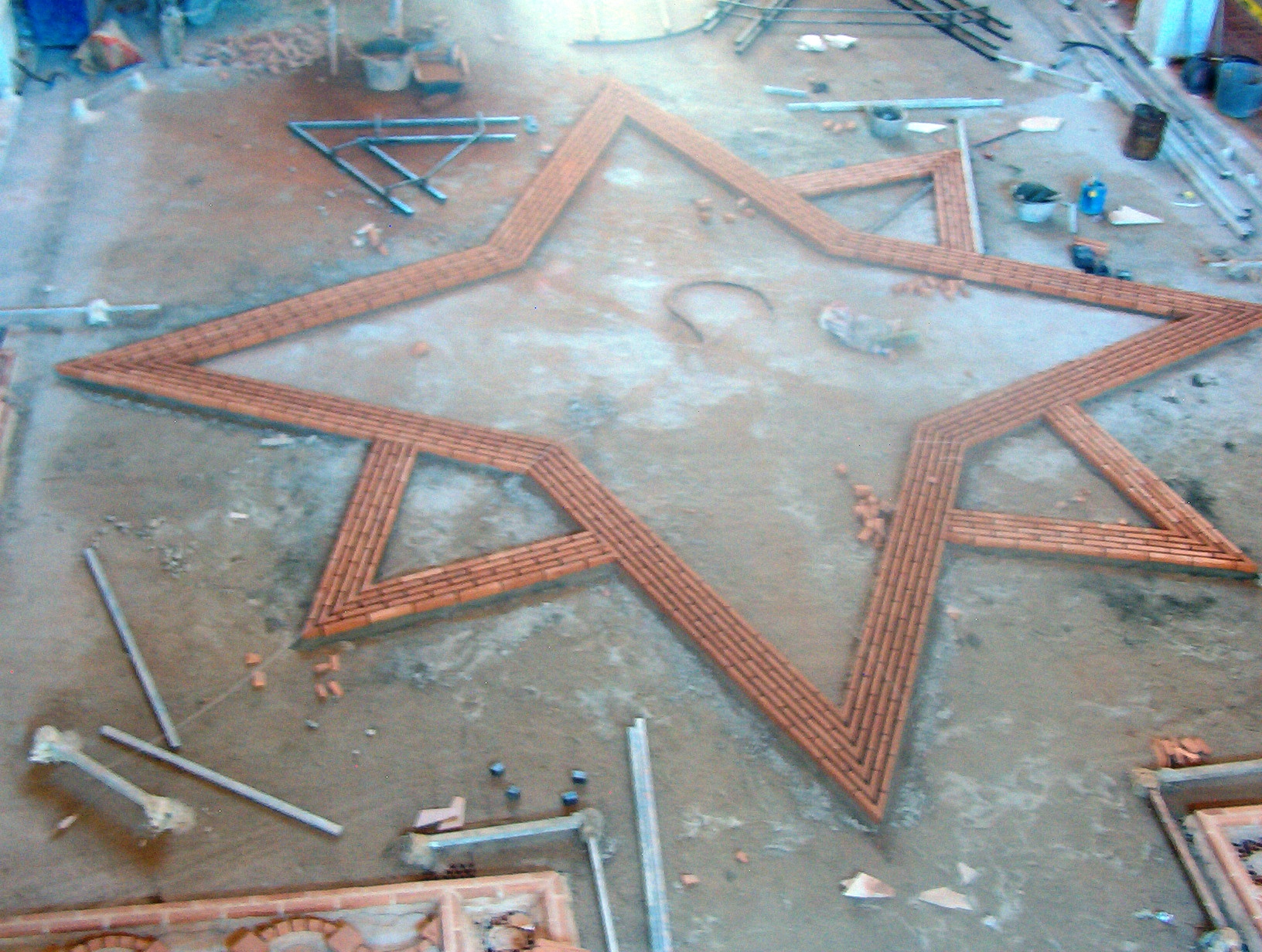

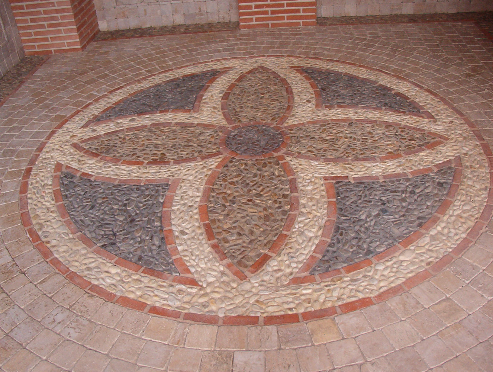

Quiro mostraros 3 de las tecnicas para mosaicos romanos que yo conozco y os muestro alguno de los que he realizado en grandes dimensiones, espero que os sirva de ayuda.
Técnica romana:
Primeramente construiremos la base con mortero de cal viva.
La tesela de mármol o piedra caliza ( es como se denomina a los trocitos de piedra y mármol y pueden ser regulares o irregulares) se va introduciendo en el mortero de cal viva que vamos manteniendo fresco durante todo el proceso de construcción, a base de pulverizar agua. Ya después cuando esté terminado, fijamos mediante cola de conejo y gasas las teselas y desechamos todo el mortero de cal, éste simplemente nos sirve de ‘lienzo’ provisional donde ir conformando el trabajo…
El material fundamental, por el que se caracteriza el mosaico romano es la piedra caliza, mármol o silestone (material de propiedades similares al mármol, de tipo industrial y que ofrece una gran gama de colores)
La cola de conejo es un fijador que se aplica al baño maría, se puede comprar en tiendas de manualidades.
Técnica directa:
1º Se realiza el dibujo en una tabla o algo similar.
2º Cortamos las teselas de colores y las pegamos con cola de carpintero sobre el diseño que      hemos dibujado
Técnica indirecta:
Esta técnica consiste en ir disponiendo las teselas con el barro del azulejo hacia arriba ( es decir la parte esmaltada del azulejo hacia abajo),  la desventaja que tiene es que no se aprecia el verdadero  resultado conforme vas trabajando. Dependiendo del corte que se les dé a las teselas la técnica se denomina de una manera u otra, el   OPUS TESSELATUM   (piezas de mismo tamaño, regulares colocadas en el mismo sentido) y el   OPUS SECTILE   (piezas irregulares colocadas arbitrariamente), poco a poco vamos colocando las teselas según el patrón del dibujo, una vez completo se limpia bien para eliminar posibles trocitos de azulejos, y se realiza el molde para verter la escayola, se coloca antes de echar la escayola una maya de alambre o de plástico a modo de encofrado. Una vez seca la escayola  le damos la vuelta al mosaico, limpiamos las juntas con un bruñidor y por último echamos la lechada con borada (material que se usa para enlechado de azulejos y pavimentos), se puede colorear con tinte universal al agua.
En las anteriores técnicas, la enlechada también se puede aplicar, un saludo a todos.
