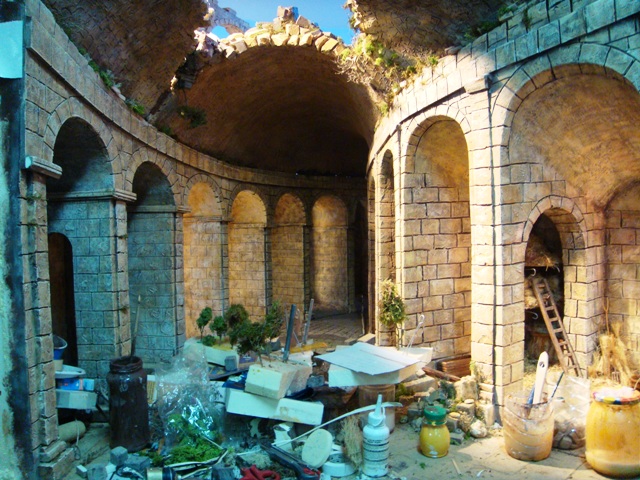

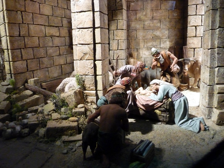

Voy a intentar poner las fotografias del pessebre que he realizado en la Asociacion este año.

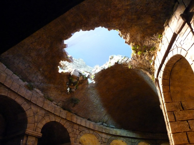

Lo vi y me gustó. Un trabajo de perspectiva tremendo. Bien desarrollado y muy conseguido. Como os decían en otro hilo creo que es uno de los que deberías "indultar".
Precioso.

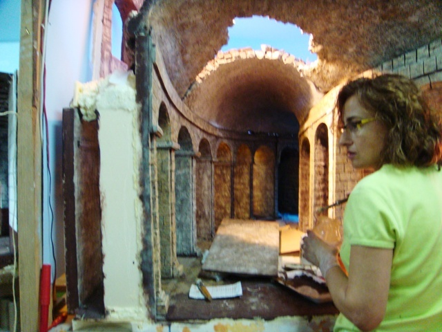

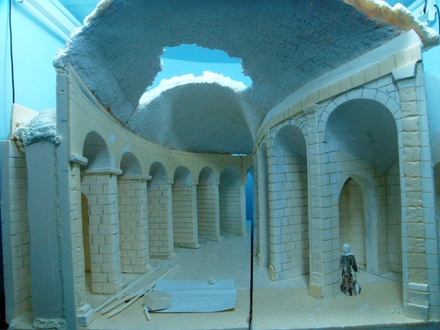

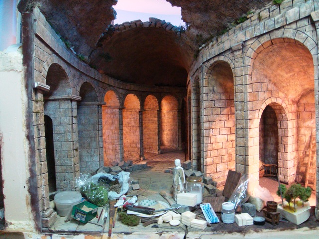

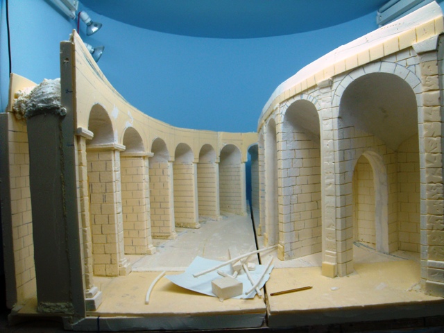

Carles, no consigo ver del todo bien en la foto cómo está realizada la bóveda.
Creo ver que con espuma de poliuretano ... ¿ quizás proyectada sobre base de cartón para que tome forma y dejarla preparada para tallar?

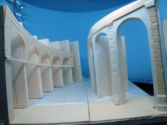

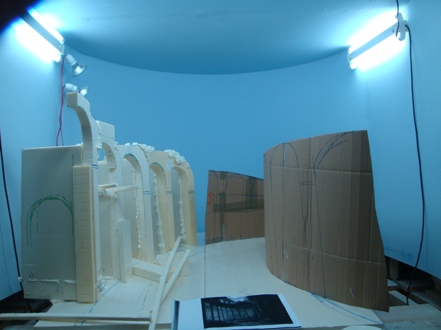

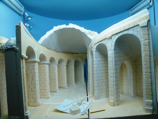

Una vez encajados los dos laterales, con alambre relativamente rígido cada 5 cm. , fui marcando la trayectoria y forma de la bóveda, una vez realizada la bóveda con los alambres, coloque encima tiras de plástico grueso pero a la vez flexible, después a 1cm de separación del plástico coloque un entramado de tiras de alambre, esta vez mas separados, que quedarían posteriormente incrustados en el interior para reforzar y mantener la forma, una vez colocado el entramado, con la pistola de polietileno expandido fui recubriéndolo en su totalidad, pasados dos días, y que ya estaba completamente seco, corte la unión del polietileno de la bóveda, del de las paredes, extraje los alambres y el plástico que hicieron de guía, et voila!
Si hay mas dudas consultar.

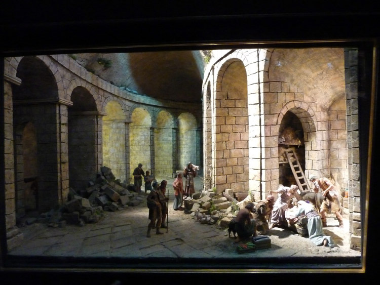

Digno de conservar, un trabajo tremendo, maravilloso el derrumbre del techo, puro realismo, mi mas sincera enhorabuena.Un saludo
