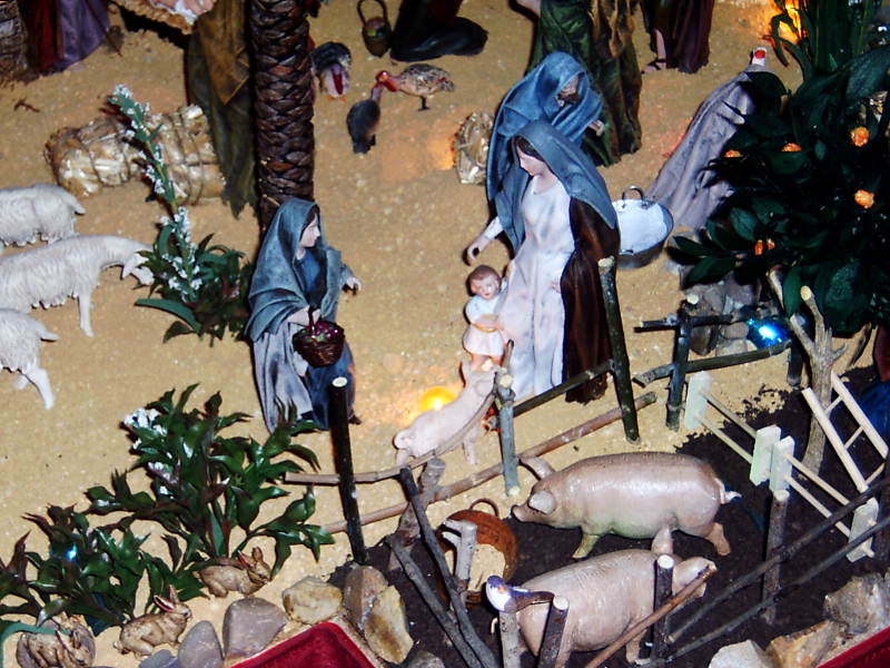

Hola amigos, como vereis en la foto el año pasado usé albero de Alcala de Guadaira para el suelo de mi belén pero creo que me quedó execivamente monótono y fuerte. Como mi belén se basa en una ciudad quisiera que me contaseís, por favor como lo hago. GRACIASSSSSSSSS.

Aqui estoy de nuevo amigos, habeis si me echais un vistazo a la foto y me comentais algo por favor.

¿Has probado a buscar papel que imita el suelo del Belén?. Lo puedes comprar en cualquier centro comercial y evita la monotonía de la que hablas.

Hola Jabyes, mira yo ase tiempo asía unos empedrados que quedaban muy bien, puedes hacer caminos, o en la plaza que dices que ases, eso depende de tu imaginación, paso a explicarte como yo lo hacia.
1º Buscaba chinos mas o menos del mismo tamaño mas bien pequeñitos.
2º Hacia el camino, calle, o plaza, con arena, la humedecía, le ponía los chinos procurando que quedaran lomas juntos posible, con una tablilla los aplastaba para que quedaran hundidos en la arena.
3º Con un exprais con agua lo humedecía de nuevo y lo barría con una brocha para quitarle la arena que quedara por lo arto.
Espero te a ayude esta idea, ya que este tipo de cosas dan mucho resultado.

yo este año voy a hacer un camino de poliexpan imitando el empedrado. Por ahi vi la tecnica para hcerlo y la verdad es que resulta muy bello. Intentaré hacer que no todo el camino sea del mismo modo, osea, que haré trozos de empedrado y otros trozos donde se pierda tal empedrado y solo halla tierra. Por lo de la monotonia mas que nada. Un saludo y que el albero de alcalá es el mejor eh! jajajaja te lo dice un visueño;)

Pedro, ya he visto lo del empedrado y me gusta mucho la idea, pero como tapamos la base las figuras, claro con el albero o la arena se tapan pero al tener el suelo ya realizado no podemos ocultar las peanas de las fuguras.

Hola, jabver. Yo hago el suelo de tierra, con una arpillera pegada sobre el suelo de porexpan, convenientemente tallado, y luego sobre la arpillera, pego con cola blanca arena de diversas granulometrias (algunas más gruesas y otras mas finas). El resultado es bastante realista

hola amigos hablando de este tema quisiera hacer una pregunta y darle una idea a jabyer yo te diri q probases con la tierra q se utiliza para los gatos son piedresitas pequeñas q hechandolas en el camino y la pulverizas con cola rebajada en agua. Mpreguna ayer vi el beleln que han montado en hipercor jerez y quisiera saber que tierra le hechan

Yo este año he comprado arena de la de los acuarios, la hay en diferentes grosores. Un saludo.

Aquí te pongo una foto de como queda en mi belén.
En el mensaje anterior se me olvidó comentarte que la arpillera la pego con cola de encolar papel pintado, mientras que las arenas las pego con cola blanca de carpintero.
