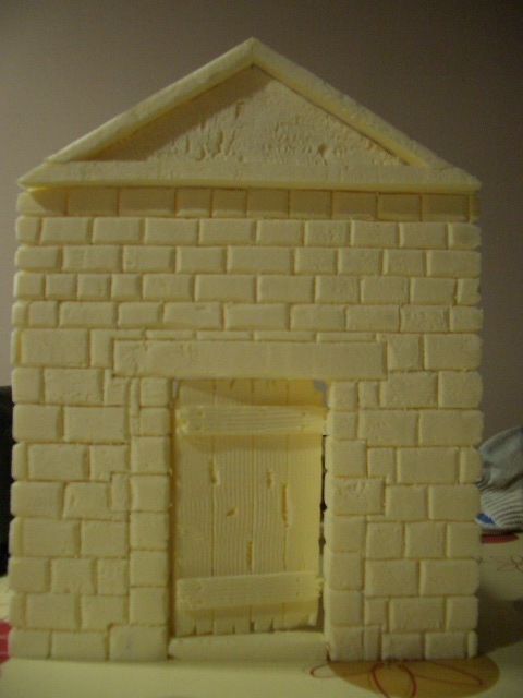

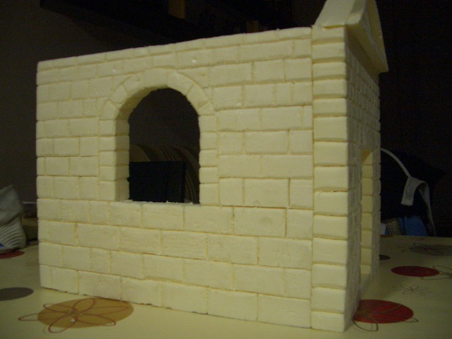

Hola a todos:
Aquí os pongo un par de imágenes de la sinagoga que estoy levantando para el Belén 2006. Las figuras que se corresponden con su escala son las de la colección de Mayo de Del Prado.
Espero que os guste, pues es una obra en parte común, ya que gracias a muchos de vuestros consejos cada día aprendo algo más.
Un saludo y ánimo a todos.

Hola, te esta quedando muy bien
¿ como has hecho el grabado de los ladrillos ? ¿ con un saoldado quizas ?
93
17/10/2006 23:30
Hola:
Muchas gracias por los ánimos. Los "ladrillos" son en realidad sillares que intentan imitar una construcción de piedra. Los he hecho con el cuter. Primero marco las líneas a boli, después rasgo el poliestireno con el cuter y hago una nueva pasada moviendo la hoja del cuter de lado a lado para que la grieta se haga más ancha, o la repaso con la punta de un boli bic que no pinte. Es muy importante, como aprendí de otros compañeros, lijar este tipo de poliestireno, puesto que si no lo hacemos, la pintura no agarra a la superficie. Además, con el lijado logramos dar a las "piedras" la rugosidad propia de la realidad y podemos romper alguna esquina para dar´más verosimilitud. En breve os pondré fotos con la sinagoga pintada por dentro y por fuera.

Hola Kik:
Tiene muy buena pinta y te puede quedar muy bien, pero para la próxima procura no hacer piedras en forma de L, no son naturales.
Espero que no te sepa mal que te lo diga, pues es mejor correjir a tiempo.

Gracias, Bogú, por el consejo sobre las piedras en L. Me gustaría que me explicases mejor a qué te refieres para que me quede claro del todo.
El poliestireno lo lijo con una lima normal y corriente. Aunque si quieres puedes hacerlo también con lija no demasiado fina para hacer más roturas en la superficie.

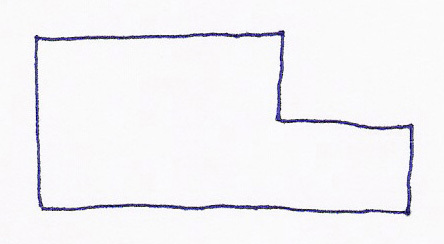

Kik, en la primera foto, alrededor de la puerta tienes unas cuantas.
Con este dibujo, espero que te quede claro.

No esta mal Kik no esta mal ,pero como dicen los compañeros (esas piedras)ya sabes nadie es perfecto,por lo demas o.k

Es muy simple modificar las piedras en forma de L. Solo hay que convertirlas en dos rectángulos.

ta bien,pero las piedras están muy planas...con el cutter,lija y tus dedos moldéa a todas y cada una y conseguirás resultados más perfect.

hola kik
no soy precisamente el mas indicado para sacar faltas, espero no lo tomes a mal.
he mirado muchas fotos de todos los foristas, cojido muchas ideas y las piedras casi siempre estan... contrapedas, unas mas grandes que otras, de diversos tamaños.
le da mas realismo.
por lo demas es un trabajo genial y estoy deseando verla pintada, que para mi es la signatura pendiente que peor llevo.

   Pienso que Kit,ha querido representar una edificación costruida con sillares cincelados por lo que estan muy perfectos y tallados en recto en alguno de sus encajes.
   Si pudieras aprovechar en poner un paso a paso de como la pintas, seria estupendo, y más de uno te lo agradeceriamos.

TE QUEDAN , DE LUJO , PERO HAY ALGO QUE NO LOGRO CAPTAR BIEN, INDUDABLEMENTE INEXPERIENCIA MIA ,ES LO SIGUIENTE.."".y hago una nueva pasada moviendo la hoja del cuter de lado a lado para que la grieta se haga más ancha, o la repaso con la punta de un boli bic que no pinte. " SERIA MUUUUUYYYYY EFECTIVO SI SE PUDIERA ILUSTRAR CON FOTOS. DE TODAS MANERAS REPITO DE LUJO.

Como no podía ser de otra forma, agradezco los elogios y aprendo de vuestro consejos y opiniones. Efectivamente, mi intención ha sido captada por los compañeros que hablan de la sinagoga como edificio destacado arquitectónicamente hablando de las localidades hebreas de la época. Por eso he querido darle visos de armonía y perfección en los sillares.
Respecto a lo de pasar el cúter de nuevo por las hendiduras ya hechas, lo explicaré mejor, porque no tengo imágenes ahora mismo. Con esa humilde técnica del cúter o del boli bic que no pinte quiero decir que sobre la placha de porexpán ya lijada hacemos cortes con el cúter "dibujando" las piedras o ladrillos de la construcción. Si hiciéramos esto sin más, el poliestireno tendería demasiado a juntarse de nuevo por su densidad. Por eso, sobre las hendiduras ya hechas, paso de nuevo el filo del cuter o el bolígrafo bic (que tiene una suficiente anchura en su punta) a fin de que las "rajas" se separen más y la forma de los ladrillos se aprecie mejor. Espero haberme explicado mejor. Por cierto, lo del boli bic que no pinte es para curarse en salud, puesto que, si pinta, a veces quedan restos de tinta sobre los muros que se pueden transparentar una vez dada la pintura.
Otra cosa que se me había olvidado. La perfección en los sillares la he conseguido cortando los bordes de cada "piedra", uno a uno, con una inclinación del cúter de unos 30 grados. Es fácil, aunque laborioso. Os prometo que lo he hecho yo, que las paso canutas para colgar un cuadro. Así que ánimo.
