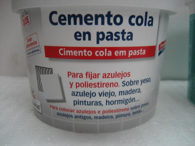

Una vez más un estupendo trabajo de los tuyos.Tengo muchas ganas de probar esta técnica de pintar con pigmentos, que ya has comentado otras veces. Espero conseguir los pigmentos a alguna pasta para mezclar aunque no sea la Adefix que como sabrás es muy dificil de encontrar en Madrid (al menos yo no sé donde comprarla y si alguién lo sabe le agradeceria que me lo dijera.)

Manuel, la pasta ADEFIX es cola para poliestireno. La que yo encontré en su día en el Leroy Merlin se llama Facilis.
Quiero decir, igual pides pasta ADEFIX (como yo hice) y das más vueltas que Marco buscando a su madre... Si tienes cerca un Bauhaus, Leroy o cualquier almacén de materiales de construcción, fijo que lo encuentras
Es una pasta muy espesa, con una textura similar al aguaplast. Para aplicarla yo humedezco el pincel, para que resulte más fácil extenderla. Una vez extendida, le voy pinchando con el pincel por toda la superficie para conseguir la textura de piedra. Cuando seca, el resultado es espectacular.
Querido amigo Manuel, aqui en Madrid tampoco se encuentra la famosa pasta Adefix, pero he logrado encontrar otra que hace la misma función, asi como pigmentos naturales para mezclar con dicha pasta, tal y como nos pone Glatxa.Todo lo he comprado en los almacenes de bricolage L&M.Pongo unas fotos:
IMG_1370.JPG (49KB - 271 descargas)También sirven otras masillas preparadas, aguaplast listo para usar,Monto etc
