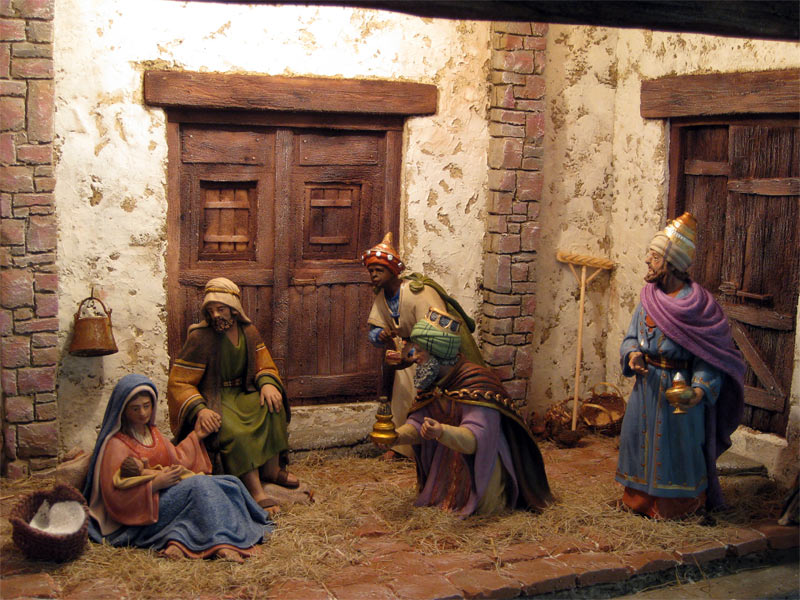

Que guapo, muy pero que muy bonito, muy buen trabajo MAESTRO, felicidades.
Jerez de la Frontera (Cádiz)
Amigo José: MAGISTRAL. Un trabajo IMPECABLE.
Un cordial saludo y Feliz Navidad.
5440
Grande!!!!
un espectáculo!!!!

guauuuuuuuuuuuuuuuuuu que manos FELICIDADES

Maestro, felicidades por esta obra maestra y su magnífica explicación!!

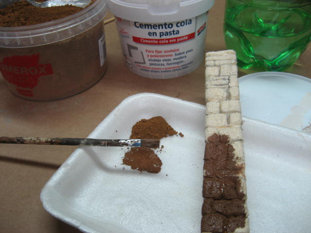

Solo querría preguntarle por donde dice que la pintura con tierras cunde mucho, si comparado con la pintura satinada cunde igual o más, o si lo que consigue es un efecto más realista?
Soy nuevo con el pórex (sólo hace 1 año que he empezado a trabajarlo) y sólo he trabajado con pintura satinada. Grácias por su tiempo!

ramongaba - 25/12/2010 21:33 Maestro, felicidades por esta obra maestra y su magnífica explicación!! Solo querría preguntarle por donde dice que la pintura con tierras cunde mucho, si comparado con la pintura satinada cunde igual o más, o si lo que consigue es un efecto más realista? Soy nuevo con el pórex (sólo hace 1 año que he empezado a trabajarlo) y sólo he trabajado con pintura satinada. Grácias por su tiempo!
Hola
Lo que quiero decir con el cundir ,es que como suelen venderla en bolsas relativamente grandes hay colores que se usan poco y no merece la pena comprar tanta cantidad ,y también a la hora de pintar ,como la mezclamos con la pasta ,pues se gasta menos cantidad que de satinada .
Las tierras  ,para mi es mas fácil de pintar que con satinadas ó plásticas ,pues con las tierras el color con el tiempo tiende a morir un poco ,sin embargo con satinadas ,si pintas amarillo ...es amarillo para siempre .
Yo he pintado con plásticas la escayola y son fenomenales ,pero ahora estoy encantado de pintar con tierras .....es mas fácil ,para los que no tenemos mucha idea .
miim  ,pues de eso se trata de que los que empiezan tengan ese pequeño empujón  que nos falta cuando empezamos en algo nuevo .En lo que sepamos pues lo iremos mostrando y respondiendo a las dudas ,que como digo en algunas de las respuestas anteriores ,los halagos están bien ,pero me gustan mas las preguntas .
Pues con alguno que se atreve a preguntar ,se resuelven dudas de otros muchos que por vergüenza ó lo que sea no se atreven a preguntar .

genial y muy bonito felicidades suerte

ESTO ESTA FANTASTICO,mi pregunta de ignorancia es a que se refiere pintura de tierra es la primera vez que lo escucho un saludo
Pamplona - Iruña
josem - 26/12/2010 22:38 ESTO ESTA FANTASTICO,mi pregunta de ignorancia es a que se refiere pintura de tierra es la primera vez que lo escucho un saludo
Hola
Las pinturas de tierras son pigmentos ó polvos de pintura ,se pueden diluir en agua ó mezclar con pastas para aplicarlas a diferentes superficies .
4135
Yo aprendí lo de las "tierras" con los amigos pamplonicas y un gran paquete de pigmentos, el yeso especial que usan (no recuerdo el nombre) para mezclar y chistorra (no se pone en el belén, pero ayuda muchísimo a hacerlo) y que me fue enviado (regalado) a Barcelona. La verdad es que son fáciles de usar, muy agradables y hacen un efecto estupendo, ya que son pigmentos naturales, prácticamente lo que quieres reproducir. Yo a veces me tizno los dedos y acabo los detalles manchando zonas con pigmentos en polvo, como el que aplica un maquillaje. Es una experiencia muy superior a la pintura plástica o acrílica. Gracias, pamplonicas, por la enseñanza y el regalo.

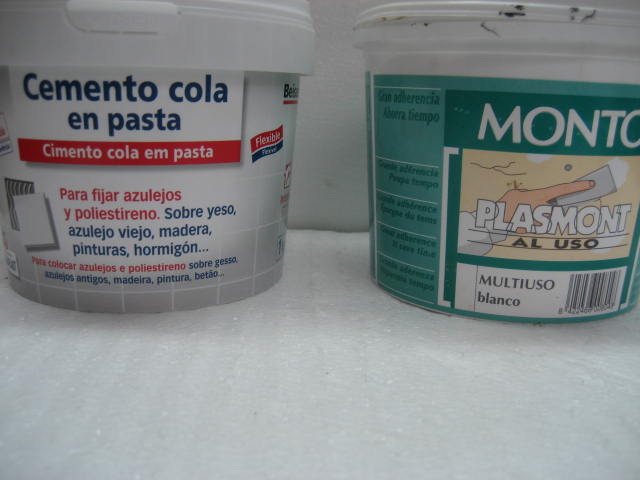

  Una vez más un estupendo trabajo de los tuyos.Tengo muchas ganas de probar esta técnica de pintar con pigmentos, que ya has comentado otras veces. Espero conseguir los pigmentos a alguna pasta para mezclar aunque no sea la Adefix que como sabrás es muy dificil de encontrar en Madrid (al menos yo no sé donde comprarla y si alguién lo sabe le agradeceria que me lo dijera.)
  Te hago una pregunta sobre esta técnica: ¿Por que en las juntas del suelo y en las de los pilares de piedra, primero  das una primera capa de pintura y luego una vez seca, tapas las juntas con pasta y luego lavas con agua?
 ¿ No seria mejor primero tapar las juntas, lavar y luego pintar, para que no se quite nada de pintura?
 ¿Como pintas luego solo las juntas?

Se me habia pasado esta leccion, no tengo perdon (rima jjj) siempre tenemos que aprender algo nuevo de ti y, con tus sabias y clarisimas explicaciones podemos hacer , lo que nunca pensabamos que llegariamos a hacer, solo tengo una queja, que no tengo idea donde venden por estos contornos la dichosa pasta ADELFIS o algo similar, sigue intruyendonos Jose con tu maestria verdadera.

Manuel, la pasta ADEFIX es cola para poliestireno. La que yo encontré en su día en el Leroy Merlin se llama Facilis.
Quiero decir, igual pides pasta ADEFIX (como yo hice) y das más vueltas que Marco buscando a su madre... Si tienes cerca un Bauhaus, Leroy o cualquier almacén de materiales de construcción, fijo que lo encuentras
Es una pasta muy espesa, con una textura similar al aguaplast. Para aplicarla yo humedezco el pincel, para que resulte más fácil extenderla. Una vez extendida, le voy pinchando con el pincel por toda la superficie para conseguir la textura de piedra. Cuando seca, el resultado es espectacular.

mzambrana - 2/2/2011 08:25 Se me habia pasado esta leccion, no tengo perdon (rima jjj) siempre tenemos que aprender algo nuevo de ti y, con tus sabias y clarisimas explicaciones podemos hacer , lo que nunca pensabamos que llegariamos a hacer, solo tengo una queja, que no tengo idea donde venden por estos contornos la dichosa pasta ADELFIS o algo similar, sigue intruyendonos Jose con tu maestria verdadera. Un abrazo
  Querido amigo Manuel, aqui en Madrid tampoco se encuentra la famosa pasta Adefix, pero he logrado encontrar otra que hace la misma función, asi como pigmentos naturales para mezclar con dicha pasta, tal y como nos pone Glatxa.Todo lo he comprado en los almacenes de bricolage L&M.Pongo unas fotos:

   También sirven otras masillas preparadas, aguaplast listo para usar,Monto etc
