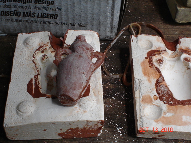

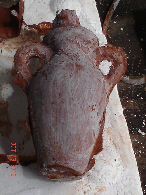

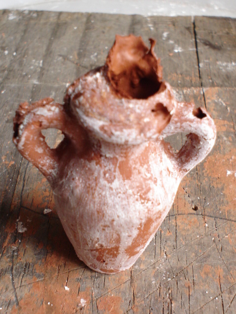

AMIGOS lo he intentado y he podido ya hacer algunas pruebas
y como apuntaron Ustedes , la practica da la experiencia, jajaja
y es muy cierto, hice la primera vasija y me salio bien (para mi)
y así probe varias veces más y a la tercera ya me salio una figura
de vasija ya mas conceguida;
 mejor paso a las fotografias, para que veais el resultado.
Pd: le quite todos los sobrantes, le rellene los agujeritos
que me quedaron, la alise donde necesitaba o era necesario
y ahora la tengo secando, a la tarde le hare un par de fotos
y ya vereis el resultado final.

Ves como era sencillo, sigue practicando y veras como terminas hecho un maestro.
Creo ver por la foto que el molde no esta bien seco, conviene que este completamente seco para trabajar con el, está muy bien hecho. Limpialo con cuidado y sigue sacando mas piezas.
Cuando hagas un molde sencillo como ese, al terminarlo de hacer, quitas una parte y vuelves a hacerla con escayola, luego haces lo mismo con la otra parte y así sucesivamen, un lado y luegho el otro,  y de esta forma sacas varios moldes iguales de una misma pieza.
Si no me has comprendido dimelo y me extiendo mas .
