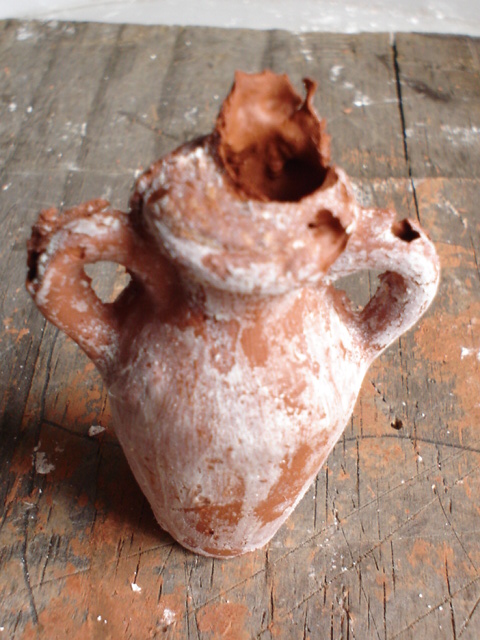

AMIGOS lo he intentado y he podido ya hacer algunas pruebas
y como apuntaron Ustedes , la practica da la experiencia, jajaja
y es muy cierto, hice la primera vasija y me salio bien (para mi)
y así probe varias veces más y a la tercera ya me salio una figura
de vasija ya mas conceguida;
mejor paso a las fotografias, para que veais el resultado.
Pd: le quite todos los sobrantes, le rellene los agujeritos
que me quedaron, la alise donde necesitaba o era necesario
y ahora la tengo secando, a la tarde le hare un par de fotos
y ya vereis el resultado final.
DSC09457.JPG (152KB - 283 descargas)Ves como era sencillo, sigue practicando y veras como terminas hecho un maestro.
Creo ver por la foto que el molde no esta bien seco, conviene que este completamente seco para trabajar con el, está muy bien hecho. Limpialo con cuidado y sigue sacando mas piezas.

Gracias ARTURO muy amable, pues fijate que el amigo que me presto el molde tenía dos más parecidos a este y al tocarlos se sentian humedos y al levantarlos estaban bien pesados, pero este que me dió, no se sentía para nada humedo y su peso era cómo la sexta parte de los otros y me contó que lo había hecho hacia unos cuatro días (¿será que ese tiempo es suficiente para que este bien seco el molde?) y que ya lo podía usar. Esto te lo cuento porque en tu post me dices que el molde no esta aun bien seco.
