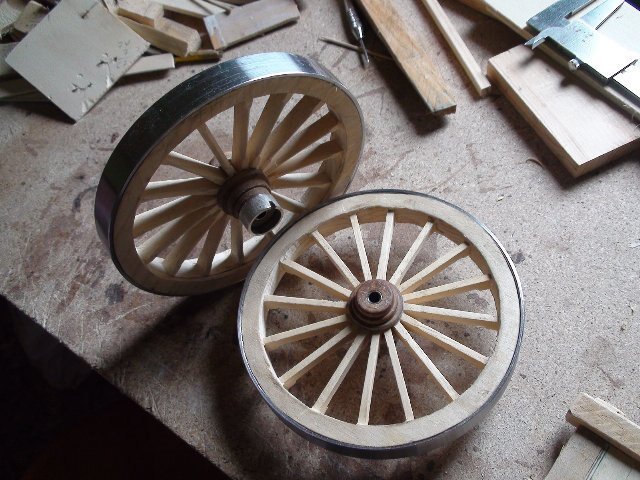

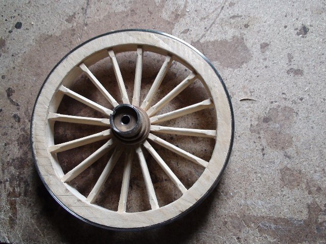

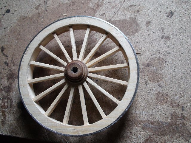

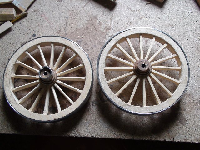

Aqui te pongo unas hechas a mano
Dibujo con un compas el diametro de la rueda y despues pieza a pieza voy pegando los segmentos, una vez pegados los radios al buje que es la pieza del centro cortada de una barra redonda de cortina en este caso y limada para darle la forma.
Los radios estan hechos con madera cortadas de una tira de 2 metros de largo por 8mm de ancho por 4 mm de grueso y limados una vez pegados para darle las forma y el aro exterior esta hecho de un tubo de hierro de la medida exterior de la rueda, si no lo hay hay que buscar el diametro aproximado y en mi caso lo tornee.

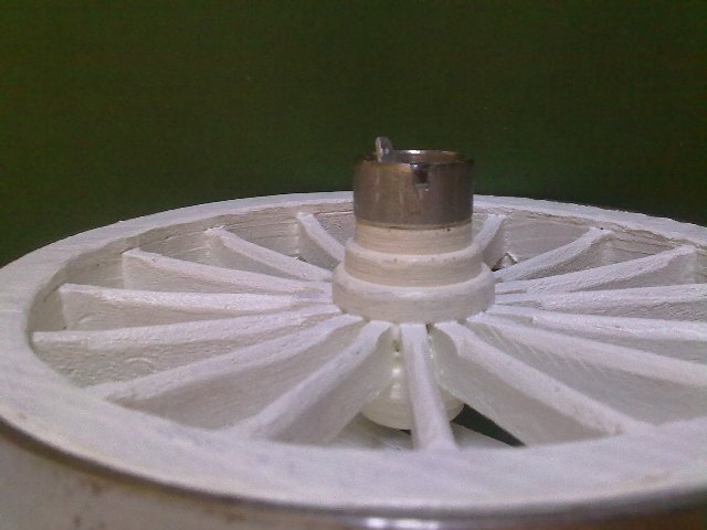

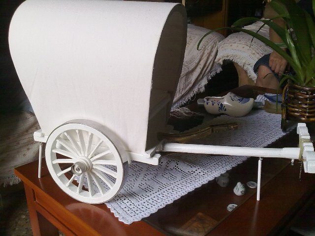

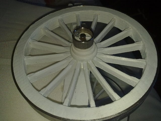

Estas otras de este carro dibujo un circulo exterior con la medida que quiera de rueda y otro interior para darle el grosor del aro.
lo didujo en una cartulina o carton fino y divido la circunferencia en tantas partes como quiera que tenga de radio, en el centro dibujo una circunferencia de la medida del buje.
Con la sierra electrica vacio el trozo de madera por las rayas dibujadas y despues afino con unna lima de madera y papel de lija. Sobre el dibujo en el papel pongo la madera cortad con el grosor elegido y marco los radios con un lapiz en el centro de la madera y con la maquna de agujerear le hago los agujeros, en este caso de 4 mm de diametro y con palillos de lo que traen los pinchos morunos o bien comprado en los chinos le hago los radios.

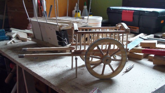

aqui se ven montadas en un carro

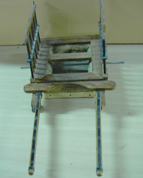

3949
4/9/2011 23:14
Hola Ángel, estupendo trabajo, las ruedas fenomenales. Enhorabuena.

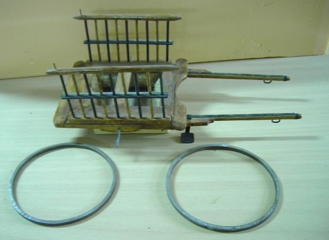

Yo tengo un carro a medio hacer, es un carro de bolsas y hace así como 5 ó 6 años que lo empecé y aún no lo he acabado. Solo me faltan las ruedas, pues tengo por ahí -no sé adonde- el gobén, el buje y el bocín, también tengo los aros metálicos, en fin cuestión de hacer un esfuerzo y terminarlo.
Gracias de nuevo por tu aportación. Un cordial saludo.

No hay de que David, el carro que estas haciendo es de los que llevaban por bajo una especie de bolsa, por lo que se ve en la foto yo me acuerdo de niño de verlos.
Hay por este foro un post de como hacer unas ruedas con aros de un bordador de los que se usaban antes. es una manera de hacer los aros de las ruedas facilmente, el problemas es encontralo y de la medida que uno quiere.
me Gustaria heber hecho un paso a paso de como hice estas ruedascosa que no cai en ese momento y me arrepiento porque serviria de guia a muchas personas de este foro. Eso si son muy entretenidas de hacer y de mucha paciencia.

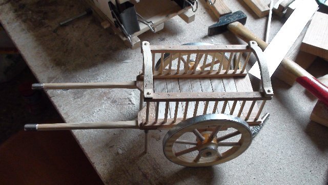

las primera ruedas las hice para una carreta rociera, que nada tiene que ver con el belenismo, pero que sirve para guiarse. Aqui os pongo la foto de la misma a falta de acabar los adorno y enganchar los bueyes
(Carreta rociera hecha por mi.jpg)
Adjuntos Carreta rociera hecha por mi.jpg (58KB - 2990 descargas)
