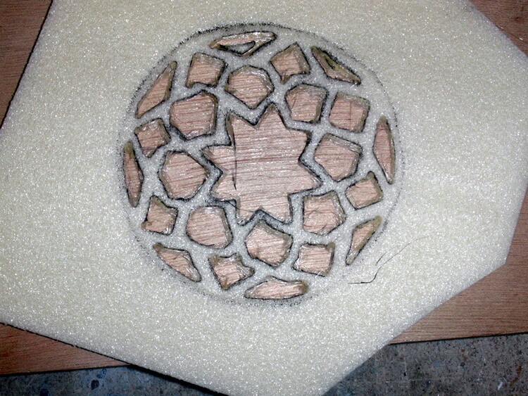

Os dejo un paso a paso de como hacer rosetones, arabescos y otro de dibujos con un soldador al que se le ha adaptado una punta fina.

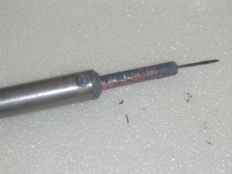

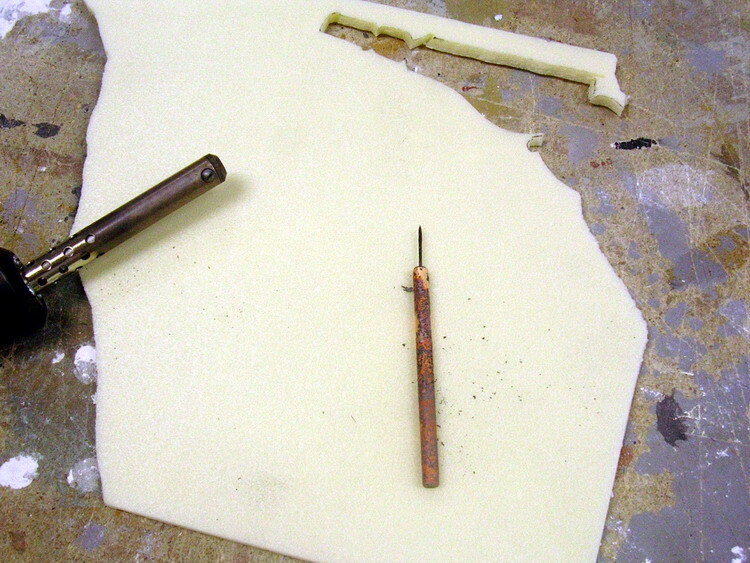

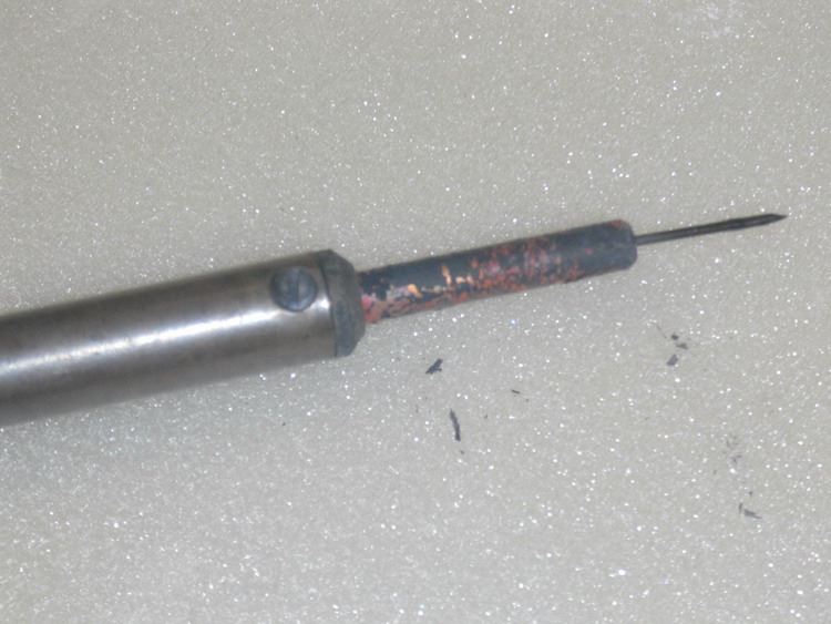

1º- El soldador es de punta extraible, sacada esta se corta la punta original y se taladra a 1mm de díametro; en el taladro se coloca una varilla de acero del mismo díametro afilada en su punta . (fotos 1 y 2)

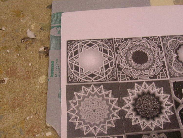

2º.- Necesitamos el modelo a reproducir, papel carbón y la lamina fina de porex que podemos obtener con la cortadora .(foto 3)

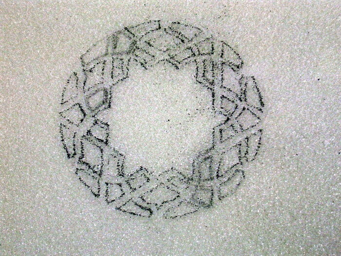

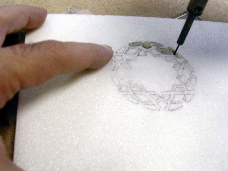

3º.- Calcamos a la lamina de porex el dibujo (fotos 4 y 5)

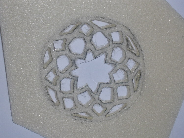

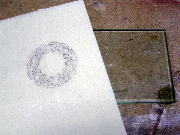

4º.- sobre una base de cristal, para que la punta del soldador deslice bien, empezamos a "recortar" procurando tener siempre el soldador vertical.(fotos 6 y 7)
5º finalmente el resultado (fotos 8 y 9); con una lima de uñas cortada en punta, podemos repasar los cortes.(yo no lo he hecho)

Me ha gustado mucho, creo que si que le voy a sacar utilidad. Pregunta: ¿cuando colocas la punta fina no es necesario sujetarla con nada?.
La Rioja
Hola Mahuca:
La punta fina entra dentro de la otra a presión,puedes apretar un poco con un alicate y cerrar así un poco el agujero, pero como al calentarse dilata algo pues no se suele caer aunque es mejor asegurarse.
Hoy he probado cambiando la punta de 1 mm por la aguja de un compás, pero no sé porqué se calienta más que la otra y "ensancha" más el porex. La que ahora tiene puesta, da el calor justo para profundizar bastante y mantener la anchura.
Espero haberte aclarado tu pregunta y si no ya sabes, más preguntas, será un placer conterstarlas.

Gracias por vuestros comentarios, la verdad que el sistema resulta bastante cómodo y sencillo, buscar el modelo, calcar y cortar con mucha más facilidad que con el cuter, ahora estoy probando con un punta de compás y para espesores de hasta 4 mm está resultando.
Aclarar una cosa que he observado, las puntas con tanto cambio de temperatura se vuelven quebradizas y se parten, así que no hacer mucha fuerza.
