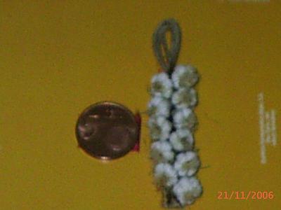

trenza_comun_o_inglesa.jpg (40KB - 413 descargas)He realizado la ristra de ajos utilizando la técnica de nuestro genial amigo Geni con tres pequeñas diferencias, coincidiendo en el apartado segundo con la puntualización realizada por Suny, que gracias a dios la tenemos de nuevo en el foro; bienvenida al foro Suny.
Primera
.- Antes de rellenar el pocito de la cabeza de ajo, introduzco dos trozos de cuerda de lino de 1 mm, de unos 10 cm. de longitud de manera que salgan por la parte del rabo del ajo y, a continuación, relleno el pocito con cuerda de pita
FOTO NÚMERO 1
Segunda
.- Con cuerda de pita realizo una trenza como se indica en las
FOTOS NÚMERO 2, 3, 4 y 5.
Tercera
.- Las cabezas de ajos las engarzo con las cuerdas de lino de 1 mm en la trenza hecha con cuerda de pita, formando dos filas de 8 cabezas de ajos cada fila,
FOTOS NÚMERO 6, 7 y 8.
Los ajos son para figuras de 24 cm.
