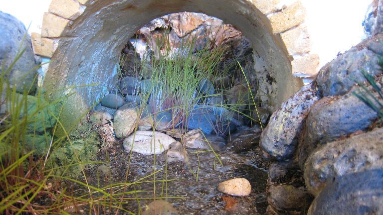

Hola Almanseño, voy aportar mi experiencia, yo como tu preparo el cauce con un plástico fuerte, el año pasado, le puse encima una capa de cemento, cuando a fraguado y esta seco, una mano de caucho clarita para que entre por todos los huecos, una vez seco, una segunda mano mas espesa, y antes de que seque le he puesto arena de la playa y las piedrecillas para que hagan un cuerpo, así el cauce no tienes que pintarlo, te pongo una foto y te remito a mí álbum 2006 2007.
