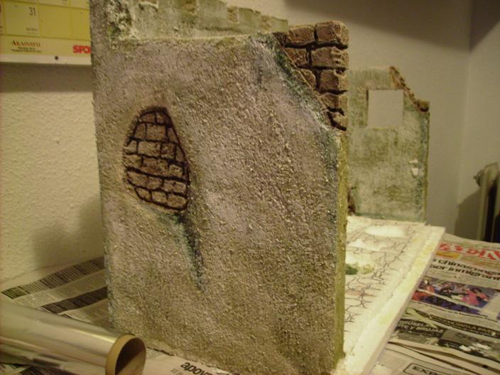

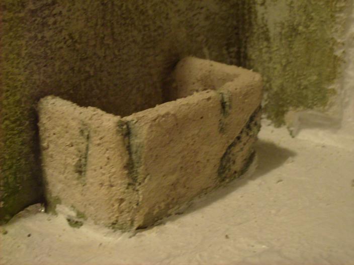

kuxumuxu,yo la utilizo y va de maravilla,cuando abres el laton parece como si fuera pasta, para mas señas es como el foigras, yo la compro granulada por la rugosidad que queda al secar y para muestra un boton a y si le añades una poca de agua mejor para las cosas mas delicadas

jaen
jgomez, por fin te encuentro,la pintura es blanca pero cuando le doy la capa para recubrir el porex suelo mexclarla con el color de fondo y una vez seca esa mano y la pasta luego le voy dando los tonos y veladuras necesarias
