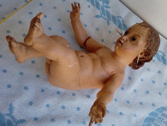

Al observar la figura se aprecia en primer lugar que es antigua y está bastante dañada en cuanto a su conservación. Por ello para poder estudiarla un poco comenzé realizándo fotografías del estado inicial, tal como se entregó. Ello permite dimensionar su estado de conservación, ver las características del estilismo escultórico y orientar sobre la antigüedad de la misma y contrastar con el resultado final de la intervención.
También realicé algunas fotografías durante el periodo de restauración para poder ilustrar los diversos procesos de intervención sobre el soporte de madera y las capas pictóricas

ESTADO DE CONSERVACION
Presenta ligera suciedad sobre la pátina de envejecimiento, más evidente en cara y extremidades no recubiertas por la ropa.
El soporte de madera de pino, que se observa en las faltantes y en los denconches, está libre de afectación por xilófagos.
Sin embargo presenta importantes fendas en nalgas, sien derecha y zonas temporales de la cabeza y pelo.
La madera está reseca y frágil con separación de la pierna, agujeros y grieteas en sien derecha, brazo roto y pegado y agrietado
Hay también muchos aguperos pequeños como consecuencia de haber incrustado alfileres para vestir la figura
Están desencoladas las uniones de brazo derecho y pierna derecha , que fueron pegadas con anterioridad con colas de contacto. Faltan dedos en manos y pies.
Hay desconches generalizados y lagunas en el estucado de toda la figura; en rostro, parpados, nariz, cabellos, espalda , manos y pies.
La superficie pictórica está sucia, descolorida, presenta un aspecto oscuro y amarillento como consecuencia de la oxidación de barnices y pigmentos.
Existen grietas y roturas que dejan al descubierto la madera subyacente, apreciandose las capas de imprimacion , bol y verdaccio por debajo del estrato pigmento al oleo.
