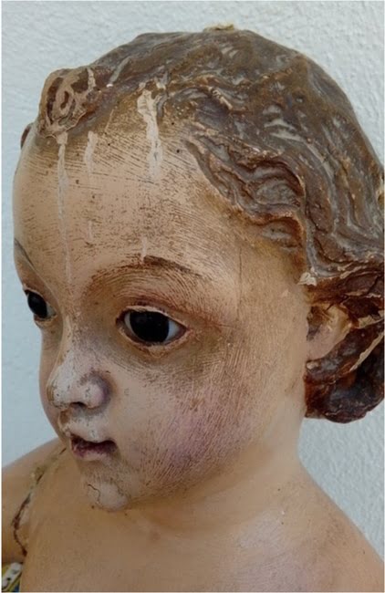

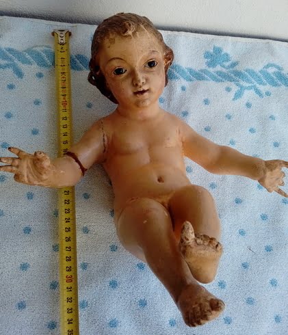

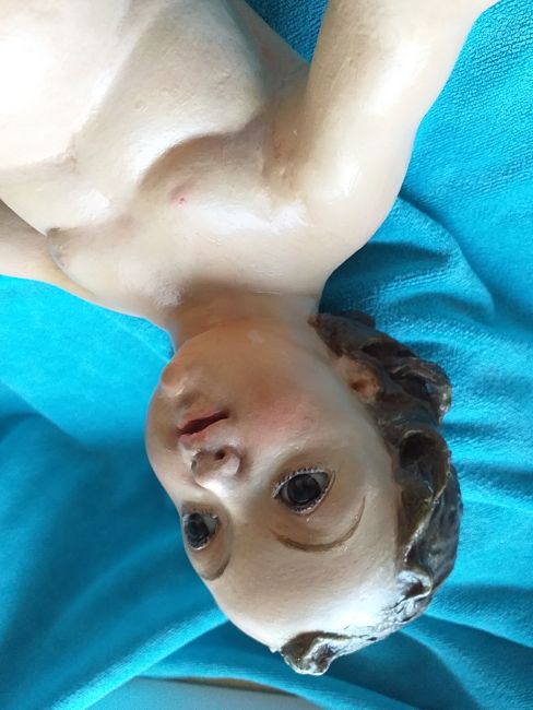

Al observar la figura se aprecia en primer lugar que es antigua y está bastante dañada en cuanto a su conservación. Por ello para poder estudiarla un poco comenzé realizándo fotografías del estado inicial, tal como se entregó. Ello permite dimensionar su estado de conservación, ver las características del estilismo escultórico y orientar sobre la antigüedad de la misma y contrastar con el resultado final de la intervención.
También realicé algunas fotografías durante el periodo de restauración para poder ilustrar los diversos procesos de intervención sobre el soporte de madera y las capas pictóricas

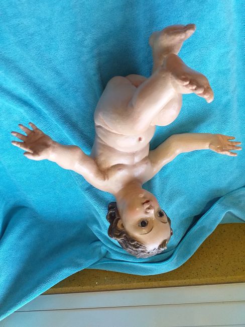

Así mismo las fotografías finales muestran comparativamente el resultado de la intervención

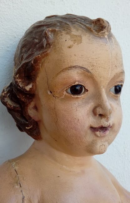

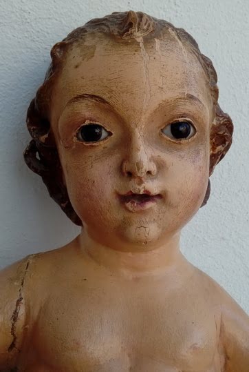

Presenta ligera suciedad sobre la pátina de envejecimiento, más evidente en cara y extremidades no recubiertas por la ropa.
El soporte de madera de pino, que se observa en las faltantes y en los denconches, está libre de afectación por xilófagos.

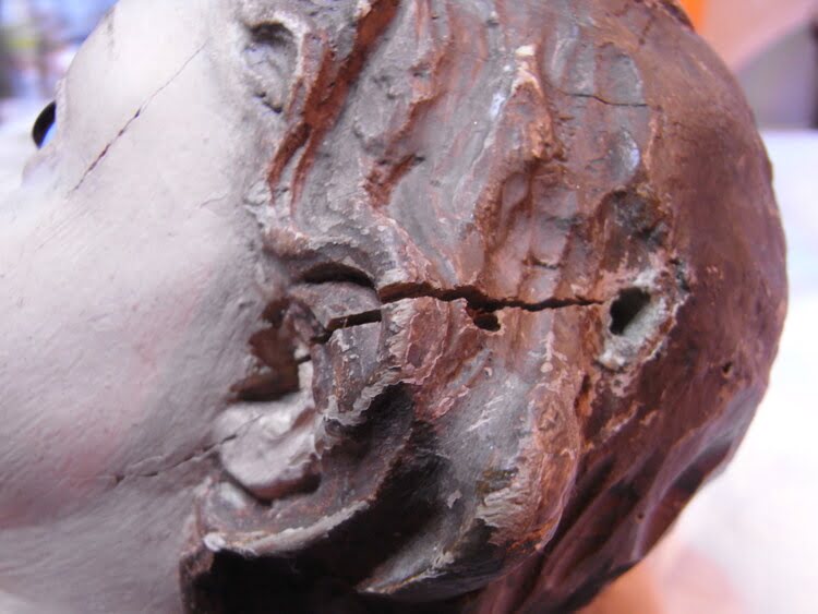

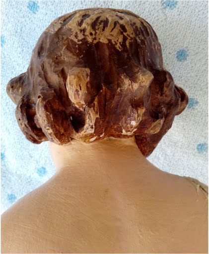

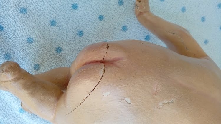

Sin embargo presenta importantes fendas en nalgas, sien derecha y zonas temporales de la cabeza y pelo.
La madera está reseca y frágil con separación de la pierna, agujeros y grieteas en sien derecha, brazo roto y pegado y agrietado
Hay también muchos aguperos pequeños como consecuencia de haber incrustado alfileres para vestir la figura
Están desencoladas las uniones de brazo derecho y pierna derecha , que fueron pegadas con anterioridad con colas de contacto. Faltan dedos en manos y pies.

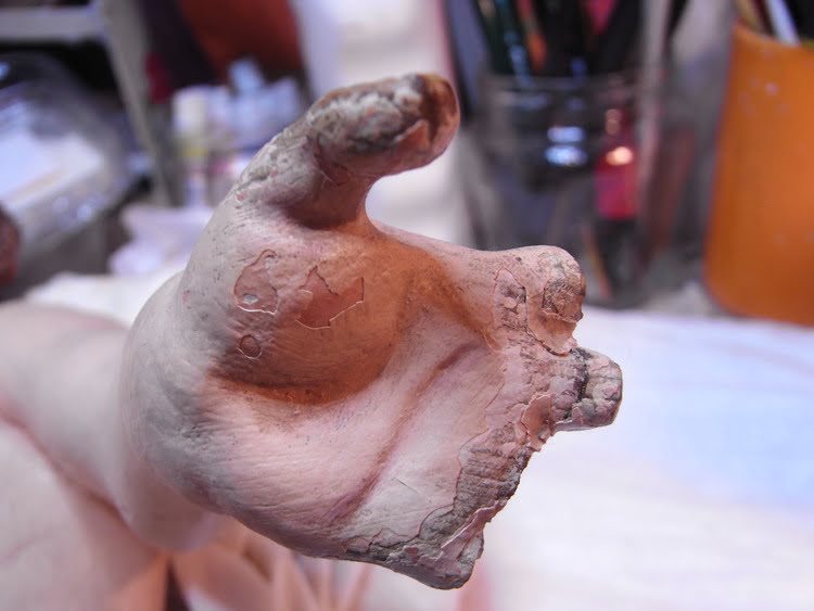

Hay desconches generalizados y lagunas en el estucado de toda la figura; en rostro, parpados, nariz, cabellos, espalda , manos y pies.
La superficie pictórica está sucia, descolorida, presenta un aspecto oscuro y amarillento como consecuencia de la oxidación de barnices y pigmentos.
Existen grietas y roturas que dejan al descubierto la madera subyacente, apreciandose las capas de imprimacion , bol y verdaccio por debajo del estrato pigmento al oleo.

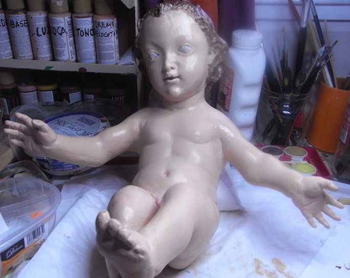

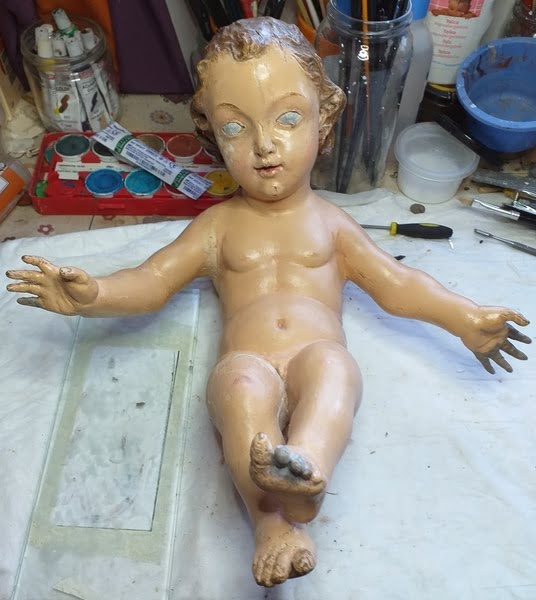

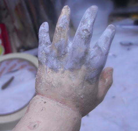

1.- Limpieza física superficial. Con brocha pincel y trapo humedo. Seguida de limpieza quimica. Que en un primer momento la realicé con un hisopo con jabon especifico de restauración, pero que no siendo suficientemente efectivo, incorporé una mezcla de agua destilada , fairy y jabon lagarto de glicerina, con cepillo de dientes , secando , enjuagando despues y volviendo a secar.

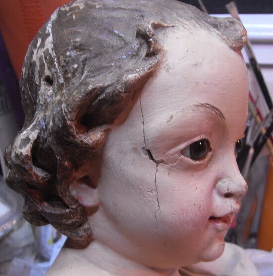

2.- Consolidación y fijación de partes desprendidas, utilizando inyecciones de resina acrílica en dispersión acuosa al 30% para los desconches.
Para las grietas en la madera apliqué segun los casos, hilo de cáñamo con cola vinilica y en otros, inyecciones de resina acrilica al 100% de metacrilato , humectando previamente con una jeringa con agua y alcohol.
Conviene proteger las zonas inyectadas con apositos de papel tipo tissu o japones para evitar fuga de resina.
Tambien se protegen los ojos de cristal con cinta de carrocero para no manchar ni adherir sustancias.

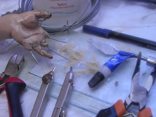

3.-Estucado de lagunas y reposición de faltantes. Todas las lagunas que quedan sobre la parte consolidada de las grietas y las fendas, se enmasillan con masilla para madera. Los dedos que faltan se reponen con un tutor metalico incrustado en la madera pegado con cianocrilato con talco y serrin fino y posteriormente se da forma con masilla epoxi.
Finalmente se estucan con un par de pasadas a pincel. La pierna desprendida se une con mechones de madera y posterior enmasillado. El estucado lo apliqué con espatula, a dedo y a pincel según la espesura de la faltante. Se iguala mediante lijado las superficies intervenidas y se remata con estuco a pincel.

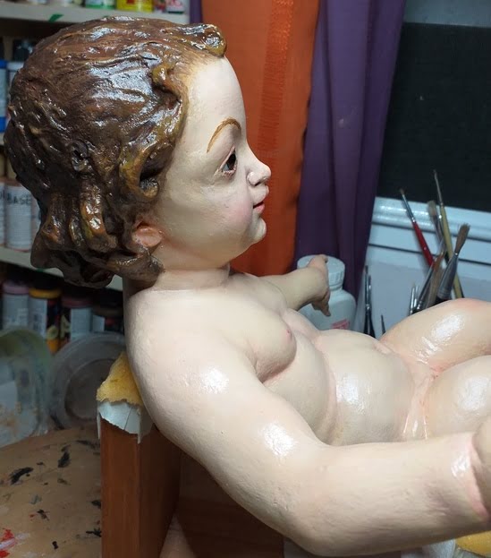

4.- En este momento es bueno antes de comenzar a policromar, aplicar un barnizado llamado intermedio a la pieza para que quede definitiva la consolidacion de los estratos y sirva de anclaje de la capa pictorica sobre el soporte de estucado

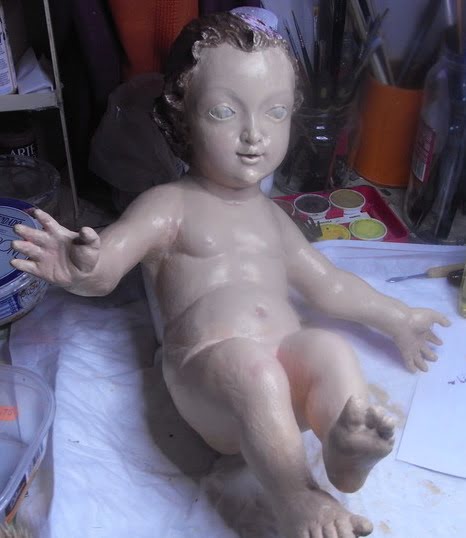

5.- Policromia en dos tandas, primero con acrilicos y por encima oleo y retoques cromaticos en las carnaciones.

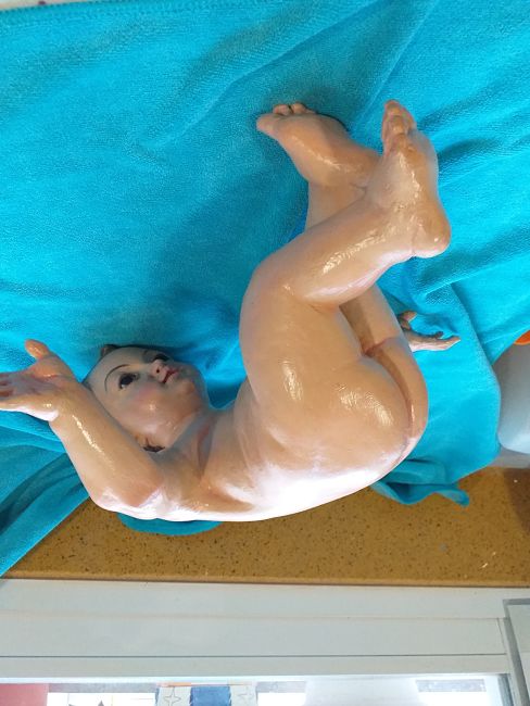

6.- Barnizado final acrilico satinado en varias capas y en un espacio protegido de corrientes de aire y polvo
7.- Como adorno final añadí las tres potencias barrocas que se habían perdido.
Os he presentado este trabajo expuesto a modo de memoria de restauración, porque para la realización del mismo, que me costó bastante tiempo, me estuve documentando y buscando materiales apropiados y quería plasmarlo con un poco de rigor, en la confianza de que os guste y os sea útil, a los que como yo, sois aficionados a la restauración.

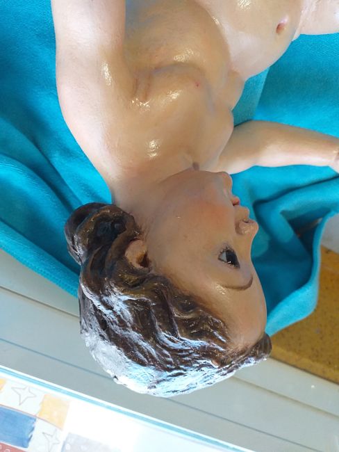

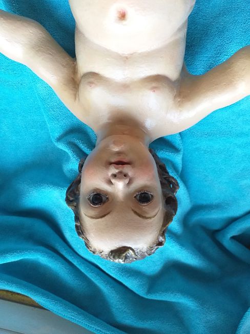

Añado unas cuantas fotos del proceso de realizacion y del final de la intervención, el resto están en el album del mismo nombre.
(1 estado tras limpieza.jpg)
(4 estado tras limpieza (11).jpg)
(10 estado tras limpieza (9).jpg)
(1 consolidacion estratos y grietas.jpg)
(1 fijacion anclaje pierna.jpg)
(2 vastagos en mano izqu.jpg)
(5 primer lijado epoxi.jpg)
(final reintegracion volumetrica.jpg)
(1 estucado e imprimacion.jpg)
(primer barnizado.jpg)
(2 inicio base policromia.jpg)
(primer barnizado final.jpg)
(2 FINAL.jpg)
(4 FINAL FRENTE.jpg)
(6 FINAL DER.jpg)
(8 FINAL IZ.jpg)
(10 FINAL DETRAS.jpg)
(12 FINAL DELANTE.jpg)
