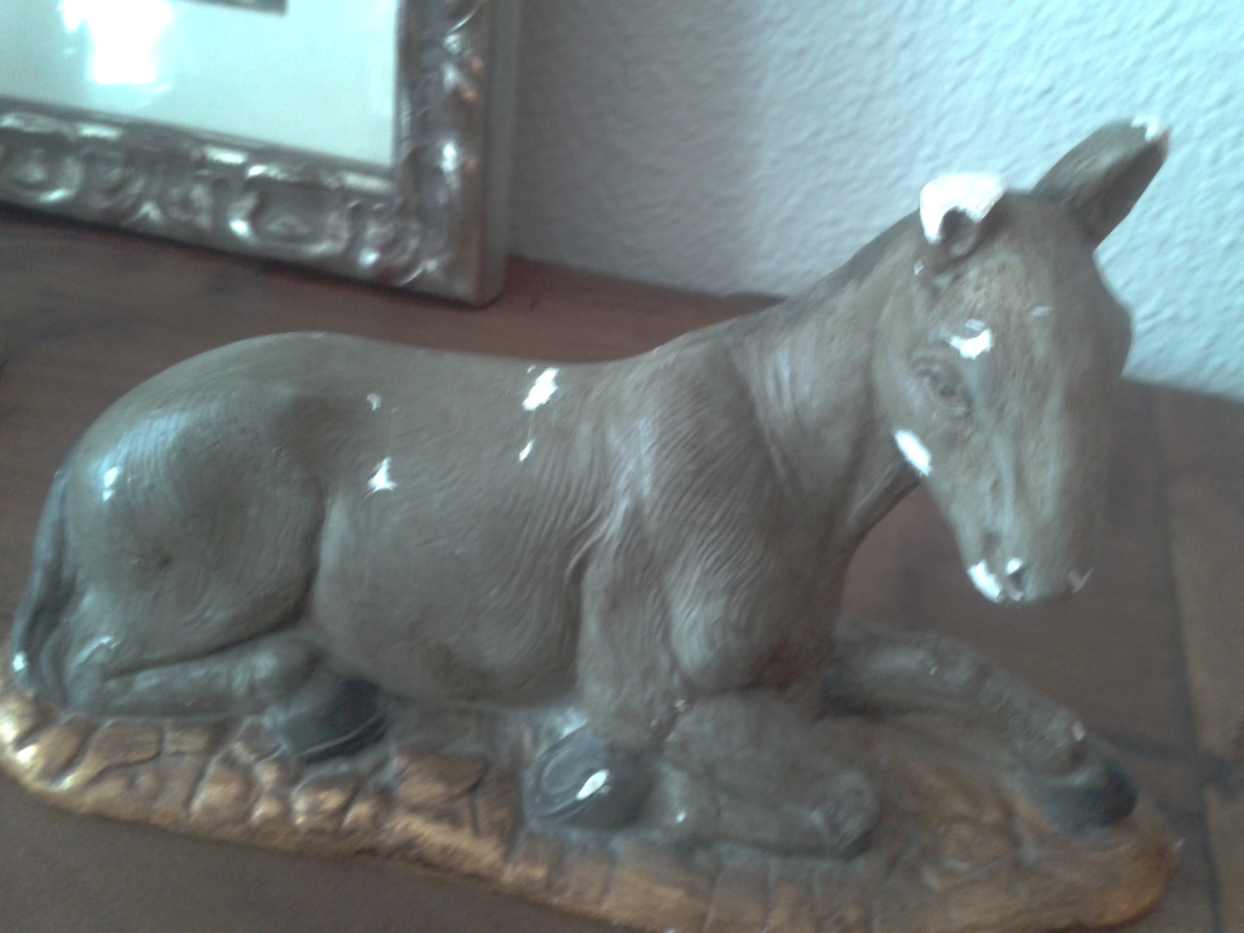

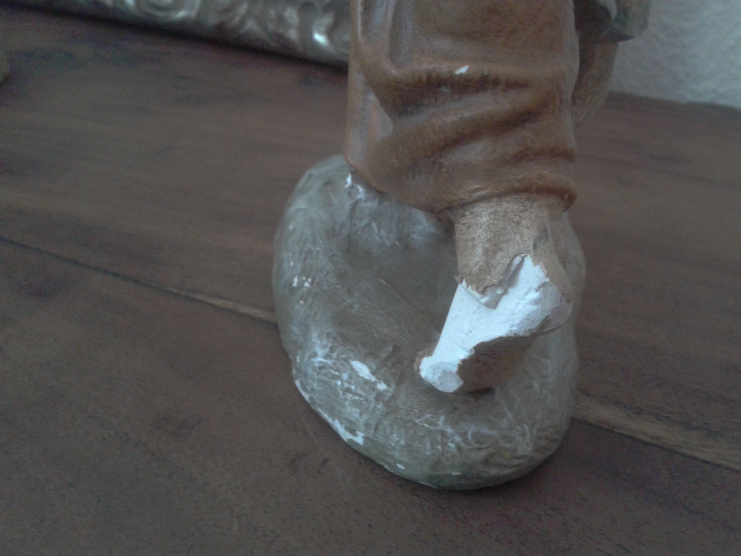

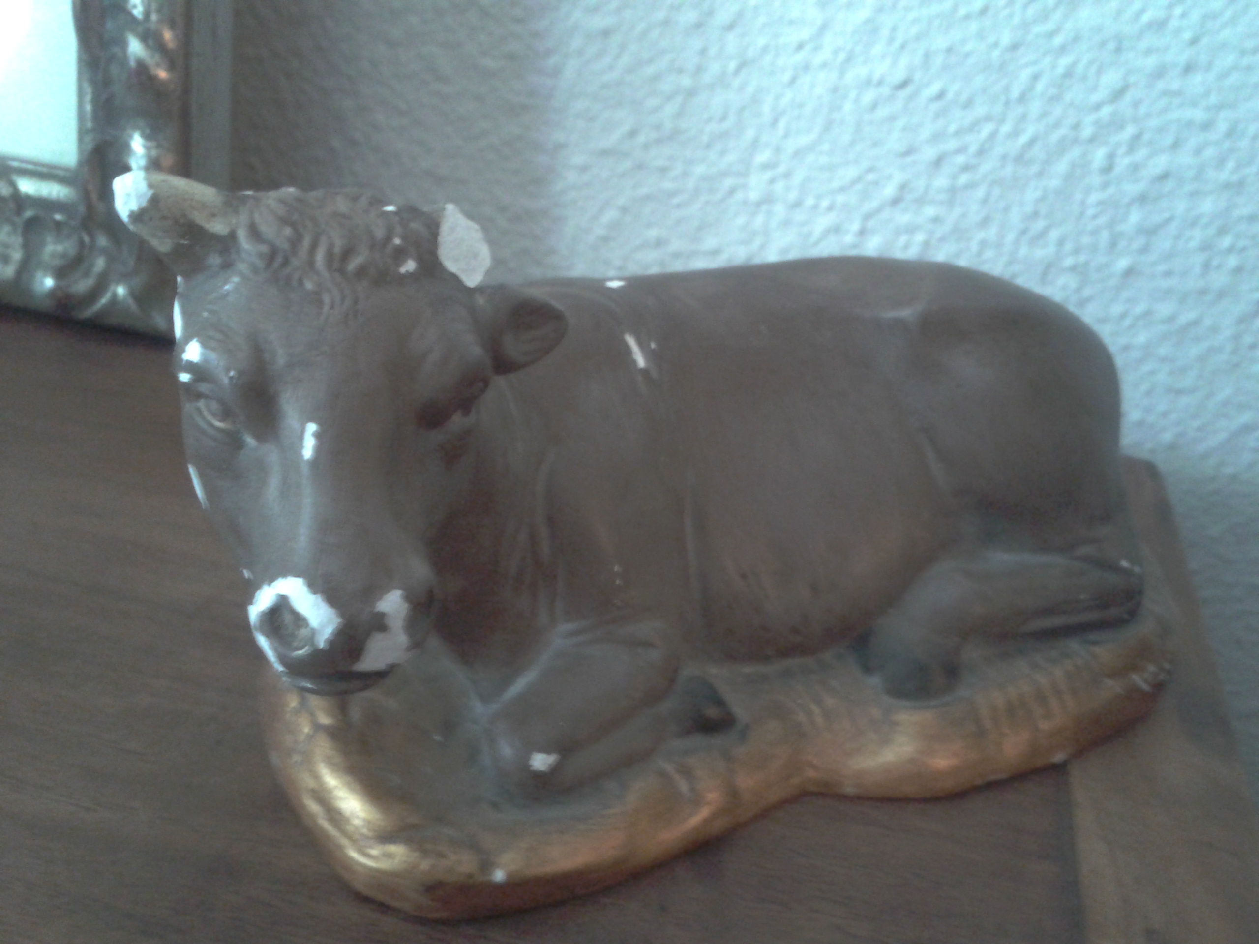

Hola os envío unas imágenes de un Misterio que estaba tirado en un contenedor de la calle y que, aunque tiene algunas partes rotas, está en buen estado; el problema es que no tengo ni idea de cómo restaurarlas y me gustaría que me pudierais dar algunas nociones, sobre todo de qué materiales utilizar, pinturas, etc.

lo primero me gustaria saber de que material piensas que está hecho....creo que es escayola...?¿?¿?
3
9/5/2013 19:08
Sí. Es escayola. Figuras de 30 cms.
En el foro se recomienda una pasta llamada Boby 15 (creo recordar) y otras personas mezclan escayola con pasta de madera e introducen una alambre para reconstruir piezas. Pero la verdad, no sé cómo empezar ni cuál es la técnica mejor.
Te agradecería muchísimo cualquier indicación.

Hola! Yo soy restaurador titulado y he restaurado muchas antigúedades, entre ellos objetos de escayola, como por ejemplo un marco de estilo neorococó del siglo XIX que perteneció a Isabel II. Para la restauración de escayola se usa escayola de dentista o escayola de alta dureza. Es una escayola que no es la que se usa comunmente para hacer obra, sino que es específica para estos trabajos. Una marca que funciona muy bien es EXADURO. La forma de trabajar es igual que la escayola normal, sólo que la escayola de dentista el fraguar, tiene una dureza muy superior a cualquier otra, por lo que hay que intentar afinar lo máximo posible para luego no tener que andar lijando ni desbastando con lija o bisturí. Es interesante que antes pongas unas pequeñas clavillas de alambre de acero inoxidable o fibra de vidrio para que hagan de armazón y quede mas resistente sobre todo en los elementos salientes (manos, dedos, bastones, etc). La forma de ponerlas es haciendo un agujerito con la dremmel y una broca fina y meter la clavilla con un adeshivo (cola blanca o epoxi). Otro material que me ha dado muy buen resultado es la pasta de papel mache hecha con celulosa de rayón (la suelen vender en las tiendas de manualidades). Se mezcla con agua y con cola de carpintero y se trabaja como plastilina. Cuando seca queda muy dura tambien y luego permite ser lijada y queda muy fina. Ambos materiales una vez lijados admiten la pintura directamente. La pasta de madera comercial no te la recomiendo para nada: es dificil de manejar, lleva acetona y cuando seca mengua, produciendo una merma del volumen original y grietas. Espero que te sirva de ayuda y si te surge alguna otra duda, no dudes en preguntarme

Esta muy bien lo anteriormente dicho ,pero yo
utilizo masilla epoxi de 2 componentes; ya que es
muy facil de trabajar (como plastelina) muy dura
y muy adesiva ,despues se puede pintar con
cualquier acrilico .
Para facilitar el trabajo usa guantes de latex con
un poco de aceite para bebes
