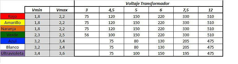

Para agilizar esta tarea he puesto una tabla con las resistencia comerciales minima que debería de ponerse con un led. Si al comprarla no existe dicho valor cualquier valor por encima podría valer.
Tabla resistencias
 Como ejemplo tengo un led Blanco y lo quiero conectar a un tranformador de 5v pues segun la tabla y tendria que poner una resistencia de 100 Ohmios

No se puede ver la imagen mas arriba
29
Jaén
23/9/2016 11:15
Subo la imagen de nuevo
(led.jpg)
Adjuntos led.jpg (38KB - 202 descargas)
