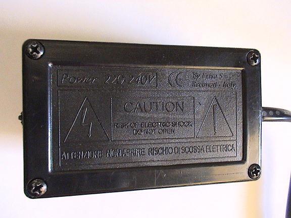

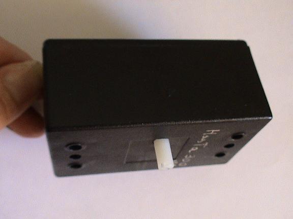

Hola Aurelio:
Yo tampoco soy experta, pero te cuento lo que yo tengo. Es un pequeño aparato que por lo que he visto, se parece a los controladores día noche. Tiene dos tomas y en cada una le pongo varias pequeñas bombillas. Unas entre las montañas y otras detrás del celaje, sin pasarme de los 300 W.
El sonido lo compré con el mismo aparato, es una cinta de casete que nunca se para y se oyen truenos y aire de tormenta, pero eso te lo puedes bajar de algún sitio. Lo tengo de forma que se activen las dos cosas a la vez.
Te mando unas fotos, para que lo veas y el papel que traía que aunque viene en italiano, algo se entiende
(DSC00504.JPG)
(DSC00505.JPG)
(DSC00506.JPG)
(2.JPG)
Adjuntos DSC00504.JPG (56KB - 235 descargas)
Adjuntos DSC00505.JPG (50KB - 191 descargas)
Adjuntos DSC00506.JPG (23KB - 197 descargas)
Adjuntos 2.JPG (77KB - 210 descargas)
