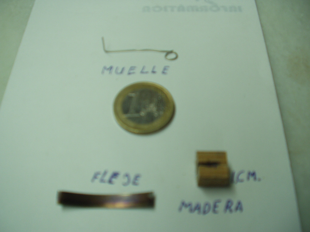

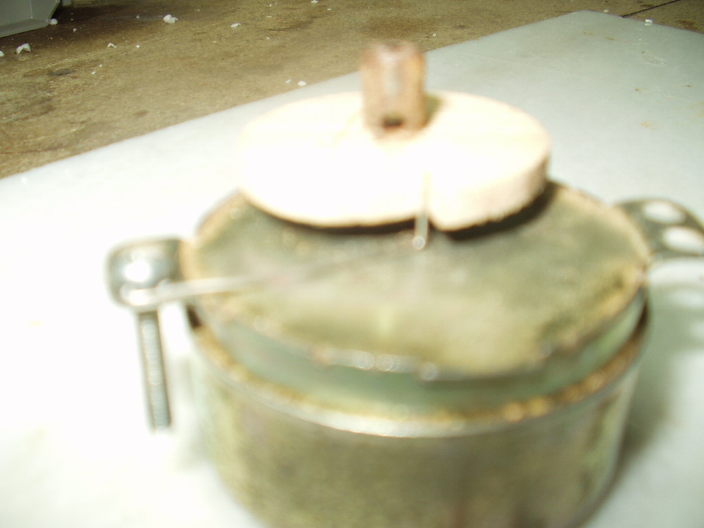

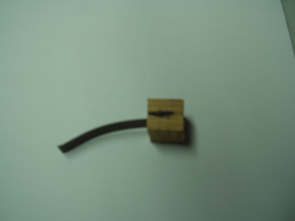

Efectivamente hay un truco; consiste en hacer una rueda de panel finito o plástico haciéndole una mueca (a modo de diente sierra) y ponerla en el mismo eje del motor, después se coge un fleje, muelle o algo similar para que cuando gire pase por el diente y se atornilla en el motor para que cuando pase por el diente, el motor se atranca y cambia el sentido de giro, y al ser el diente tipo sierra siempre girará hacia el mismo sentido.
No obtante, como dicen que una imagen vale más que mil palabras, en el momento en que se carguen las pilas de la cámara de fotos subiré la explicación gráfica.

Aqui Estan Las Fotos
Curro

Hola Curro le he montado el trinquete como nos has indicado a un par de motores distintos y en ninguno funciona. Es más, si agarramos el eje del motor impidiendo que gire debería de cambiar el sentido de giro ¿Verdad?Pues no es así. Un trinquete lo he hecho de madera y el otro de metacrilato(plástico muy duro) y en el primero se rompe el agujero de la madera y en el segundo queda bloquedado el motor. ¿Te ha pasado eso también a tí? ¿Qué explicación me das?

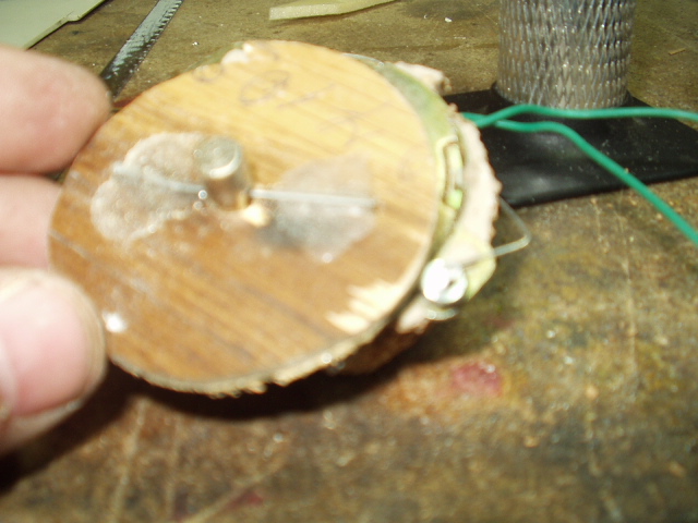

acabo de bajar el alfarero que tiene ese sistema y no ha fallado ni una vez pienso que lo que pasa esque aprietas de masiado el trinquete este solo tiene que rozar suave lo justo para cuando empieze agirar toque el resbalon y cambie el sentido pero tambien puedes poner en el eje del motor como tiene un agujero una puntilla pegada con silicona caliente o otro tipo de pegamento aqui va una foto y unos nini videos funcionando perfectamente aver si es asi como tu lo pones

Hola Curro, gracias de antemano por tu interés. El motor gira normalmente cuando lo hace en el mismo sentido que no se encuentra la pestaña. Pero si lo paras(desconectas de la corriente) y gira en sentido contrario la pestaña o el alambre que pones como trinquete se encuentra la cresta de la rueda que le impide girar y entonces debe de invertir el giro ¿No es así? Mis motores no tienen el agujero taladrado en el eje pero es igual. No es problema de que el alambre haga mucha presión ¿Entonces?¿¿¿¿¿¿????
