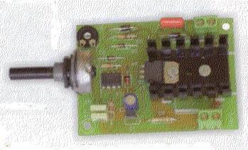

Mira en CEBEK, Reguladores, Regulador de velocidad para motor CC. 20 €
Estos de CEBEK me va a tener que dar una comisión por hacerles publicidad..je je je

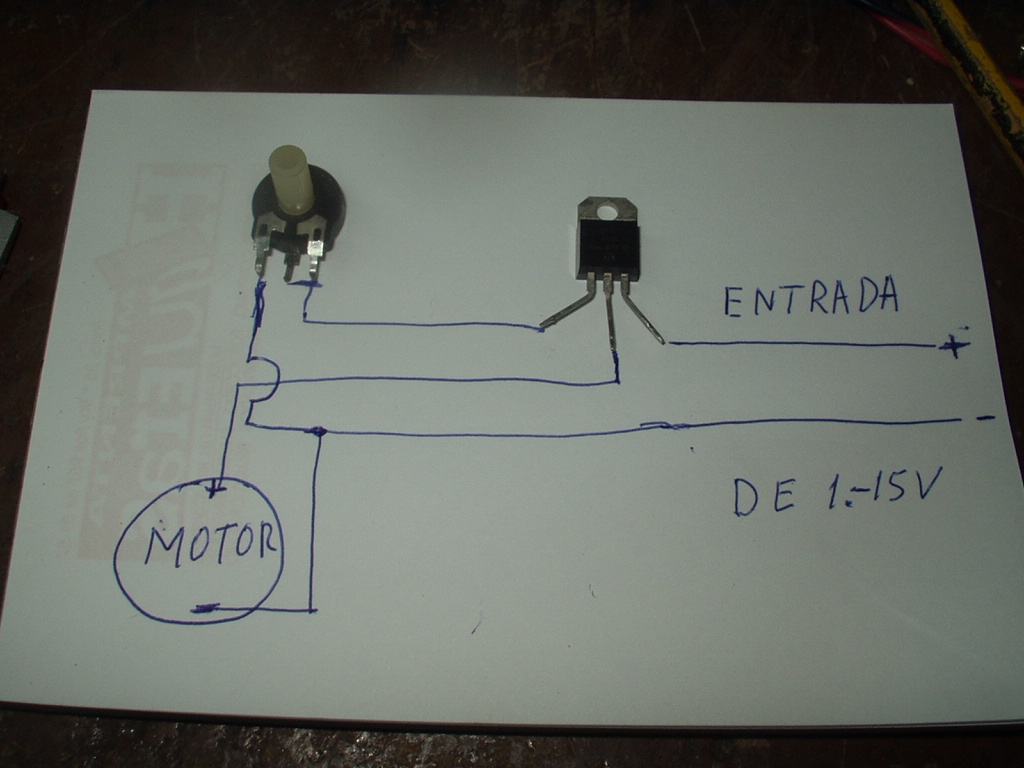

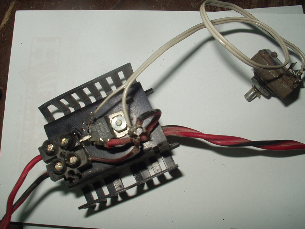

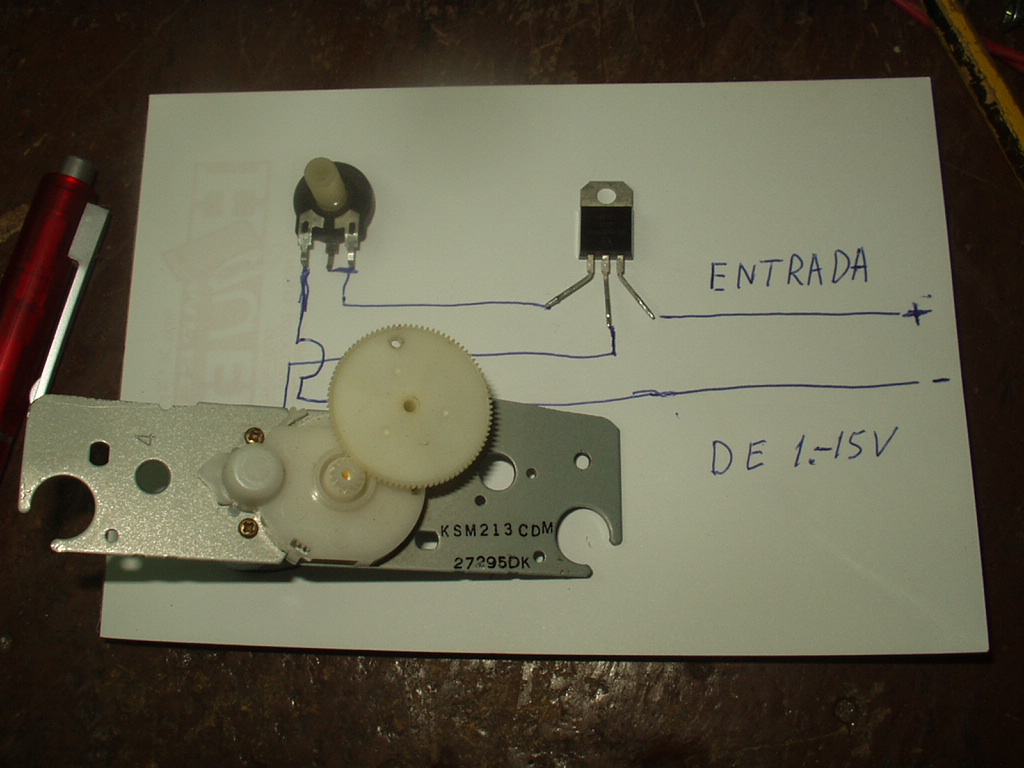

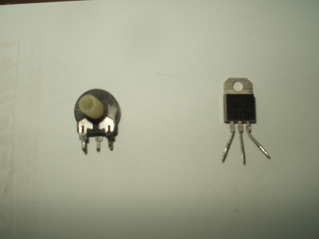

HOLA soy curromarchena yo fabrico unregulador de CC que sale de costo aproximadamente 1,50 € de costo se hace con un potenciometro y un circuito regulador de tencion
el potenciometro es 220k
el circuito es un LM 317
solo conestos dos componentes yo regulo hasta motores de limpia parabrisas de los coches

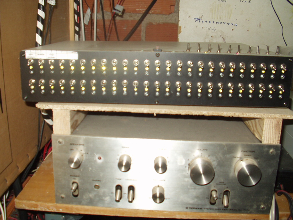

en una caja he montado 50 reguladores con su correspondiente interruptor y una fuente de alimentacion de los ordenadores y en una caja de un DVD viejo lo he montado todo y regulo individual mente
mando unas fotos y esquema practico vereis lo facil que es y fotos de la caja don tengo montado los 50 reguladores caja DVD viejo = 0 €
fuente alimaentacion ordenador viejo = 0 €
50 LM 317 0,50 € = 25 €
50 potenciometros 0,30 = 15 €
refrigeradores para los LM 317 com los cojos en la chapa de la caja = 0 €
la regulacion es muy buena y mas barato imposible

¡¡¡¡¡¡¡¡¡¡La imaginación al poder!!!!!!!!! ¡Olé, Curro! vaya curro bien hecho y económico. Gracias por mostrarlo tan claro y didactico.
231
Sevilla.
OK. Bien por Curro.
No me acordaba yo ya de los sufridos LM317. Además, el montaje no es demasiado complicado para los neófitos en electrónica.

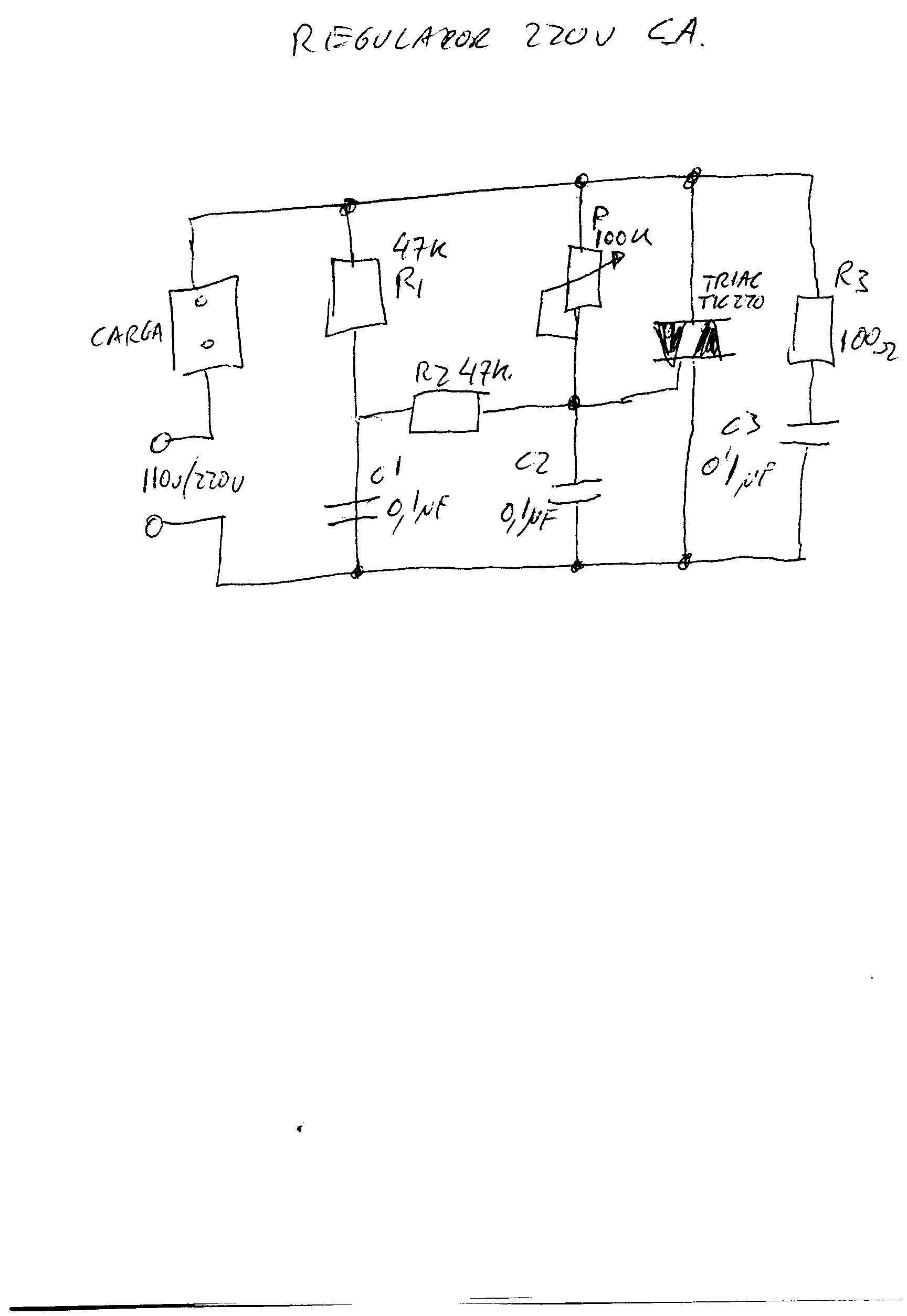

Para motores de corriente alterna podeis utilizar este circuito:
Lista de componentes:
Resistencias: 2 de 47 KΩ, (kilohmios), 1 de 100Ω, (ohmios), 1 potenciómetro de 100KΩ (1KΩ = 1 Kilohmio)
Condensadores: 3 de 0.1 uF, ( uF = microfaradios)
Otros: 1 TRIAC (depende de la carga, uno de 2 amperios para aplicaciones comunes como este dimmer), 1 enchufe para la carga: de uso general, (110 / 220 Voltios)

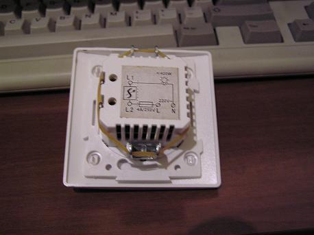

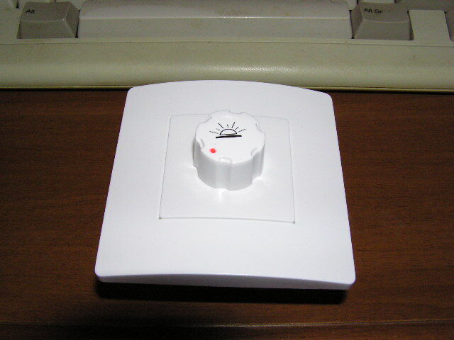

Hay en los bazares, unos reguladores de luz estupendos a 6E...
220v / 400W.
