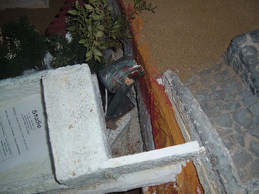

243
Almensilla (Sevilla)
Nosotros utilizamos los cañones de luz, los fabricamos con latas de cerveza o de refrescos, si puedo localizar una foto la adjunto, pero por favor esperad a que se la añada al mensaje.
Utilizamos una pequeña tabla que usamos de base, a esta se le atornillan dos listones de madera de una altura de unos 25 cm y con una separación entre ellos del diámetro de la lata, a la lata se le corta el "culo", ya que por donde bebemos lo usamos para introducir el cable que va al casquillo, logicamente tenemos la precaución de que no exista ningún contacto de los cables con la lata, la lata la fijamos a los listones con unos tornillos con tuerca y ya tenemos el foco. estos focos son para ponerlos detrás de muros, en el caso de las montañas, mientras fabricamos las montañas le colocamos los focos sujetos entre la malla y la tela con escayola, podeís observar el resultado en el album del 2002, donde usando este método iluminamos un puente.
En el caso de iluminar figuras realizamos unas conchas con bandejas de aluminio "albal" (perdonad la publicidad). Cortamos la bandeja por la mitad y conseguimos dos "conchas", le inyectamo por encima espuma de poliuretano, las tallamos a modo de rocas y podemos colocarlas delante de la figura para iluminarla y el público no ve la bombilla, esto mismo hacemos pero sin espuma en el caso de las dunas, podeís ver el resultado en un pequeño oasis en el album 2004
Para dar un toque más cálido, a todos los puntos de luz, ya sean latas (logicamente nos encargamos de vaciarlas sin desperdicio), o "conchas" le colocamos filtros difusores de los colores que más nos convengan, así como a los focos de techo de ambientación. CUANDO ENCUENTRE UNA FOTO DE LA "LATA" LA ADJUNTO.
(DSCF08110.JPG)
Adjuntos DSCF08110.JPG (71KB - 298 descargas)
