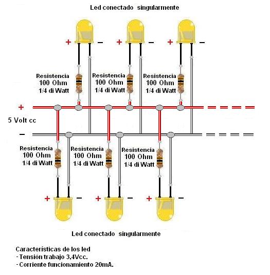

El dato más significativo es el output.
Eso quiere decir que puedes alimentar el led con 5 voltios y por tanto el esquema que necesitas es el del dibujo que te adjunto.
Como la corriente máxima que aguanta el cargador son 350 mA y el led consume 20mA. puedes alimentar a un máximo de 17,5; por seguridad no pongas más de 12.
(LED Alim_5Volt.JPG)
Adjuntos LED Alim_5Volt.JPG (37KB - 459 descargas)

Corcho:
Recuerda el "para inútiles", por favor.
¿Dónde engancho los cables? ¿Le corto el enganche de móvil y pelo los cables y luego monto el circuito que me has dicho?
880
Entre Madrid y Colmenar Viejo
Perdón, se me habia olvidado el indicartelo.
Efectivamente, corta el conector del móvil, pela los cables y supongo que cada cable será de un color; si tienes rojo, ese es el POSITIVO(+); sin negros, supongo que uno tendrá una ralla blanca (creo que es el MENOS(-).

Gracias, Corcho.
Te voy a hacer otra pregunta, pero no te lo tomes a mal. Es que no tengo ni idea: ese esquema que me has puesto es de una conexión en línea normal y corriente, ¿no?
880
La respuesta es si; solo tienes que conectar el cargador a los cables del esquema, donde pone + y -.

Marién, al cargador le puedes conectar cualquier tipo de cable sin ningún problema. Por cierto, cuando compres los leds no te olvides de las resistencias , ya que sin ellas te quedarás sin leds.
Lo de paciencia, olvidalo, en este foro estamos para eso, para enseñar lo que sabemos a los que tienen interés por aprender.
