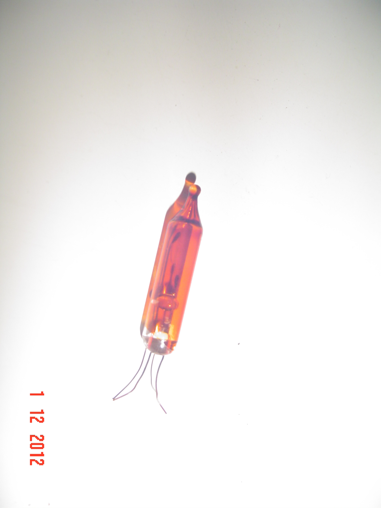

Hola a todos, subo esta imagen para que me digais ¿que tipo de bombilla es y como se conectan a 220v si es que se puede? Gracias y saludos a todos cordialmente.

Parece que son las típicas lamparitas de güirnalda. A priori pueden ser de varias tensiones de alimentación. Si conoces la procedencia exacta se puede conocer la tensión sin probar. Ejemplo: Guirnalda de 20 lamparitas en serie a 230V:: 230/20=11.5V en este caso la conectas a un trafo de 12V.
Si no conoces la procedencia, entonces toca probar con un trafo de estos multitension, y empezando siempre por la tension mas pequeña 3V después 4.5V 6V etc....
Respecto de emplear resistencias en serie para conectar a 230V no te lo aconsejo por el calor que disipa (tenemos materiales sensibles al calor en nuestro portal, aparte de manejar tensiones seguras)
Ya nos contarás..

son de guirnaldas pero no se cuantas lamparitas traia, probare con un trasformador.

Lampara a 1.5V AC, puedes utillizar un transformador a 1.5V con una resistencia o colocar 10 juntos si la toma de corriente es de 120V y 20 para tomas de 220V

Otro dato, si quieres colocarla directamente a 220V puedes usar una resistencia MUY grande para que no se queme

solo tengo una solamente porque me la encontre en un vasito rebuscando cosas jeje ¿para conectar solo una de esas a 220v, valdria una resistencia de 15k?
