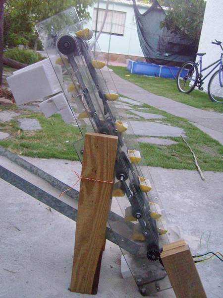

Paseando por el barrio, hace ya unos meses, encontramos una caja con muchisimos engranajes y rodillos que sabíamos que en algún momento podrían ser útiles.

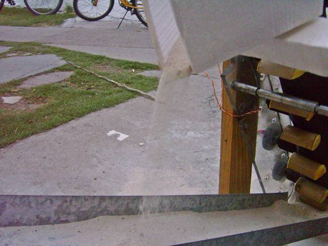

Con una goma creamos una cinta transportadora a la cual le adaptamos trozos de media caña que tendrán la función de palas.
Un motor mueve los rodillos para transportar la cinta que lleva la carga

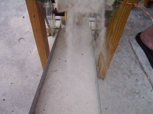

En este caso, (como aún son pruebas), la carga es
"ARENA"
, pero será sustituida por
"SAL SUPER FINA DE COSINA"
Aquí les mostramos con algunas fotos, de como nuestro proyecto despacito se esta haciendo realidad.
