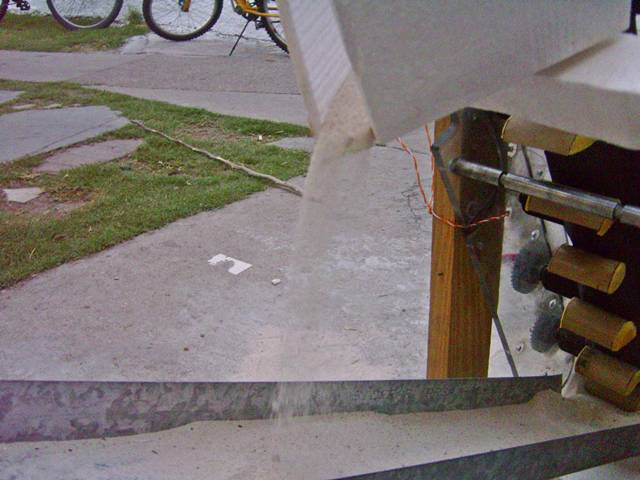

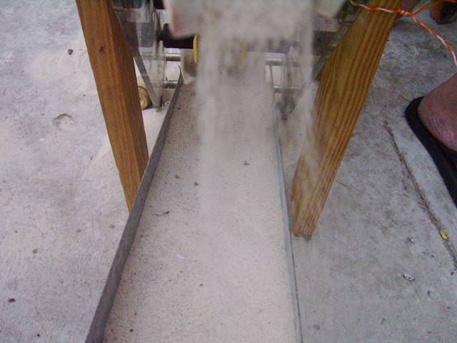

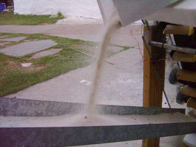

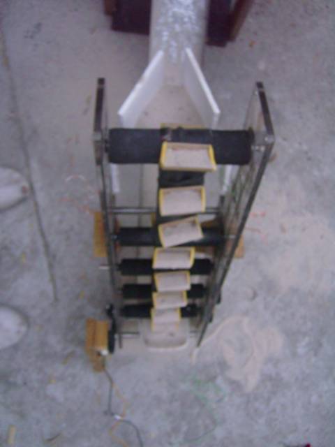

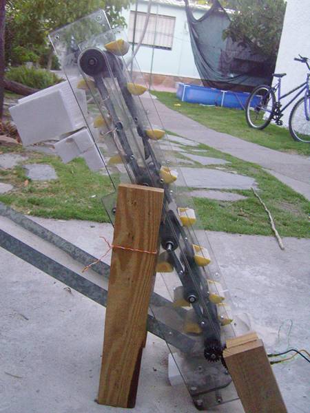

Hola amigos, luego de fiestas, belenes, y vacaciones, ha llegado el momento de empezar a trabajar para el próximo "BELÉN 2011"
Aún no tenemos muy claro que hacer pero algo hay que hacer, así que empezamos por desempolvar las neuronas guardadas y manos a la obra.
La idea es así, hacer una cascada que al mirarla sea lo mas real posible, y nos dimos cuenta que con agua es difícil lograrlo.
Para ello miramos fotos de cascadas naturales y nos dimos cuenta que el agua al caer al vacío y a gran velocidad es de color blanco, no transparente y ahí empezamos hacer las pruebas.
Paseando por el barrio, hace ya unos meses, encontramos una caja con muchisimos engranajes y rodillos que sabíamos que en algún momento podrían ser útiles.
Con una goma creamos una cinta transportadora a la cual le adaptamos trozos de media caña que tendrán la función de palas.
Un motor mueve los rodillos para transportar la cinta que lleva la carga
En este caso, (como aún son pruebas), la carga es "ARENA" , pero será sustituida por "SAL SUPER FINA DE COSINA"
Aquí les mostramos con algunas fotos, de como nuestro proyecto despacito se esta haciendo realidad.
Esperamos que les guste.
A los que se animen hacerlo o quieran aportar nuevas ideas, dejamos a disposición este post para mostrar los distintos resultados
Un gran abrazo para todos

Hola Miim, Oli, Toni, Sereno, muchisimas gracias a todos por los saludos, les contamos que ya estamos haciendo las pruebas con la sal y el efecto es bastante bueno, aunque nos quedan algunos ajustes técnico como por ejemplo sacarle un ruidito de "TAC TAC TAC TAC..", porque nos parece que el agua no suena así al caer, jajaja
Ya estamos, ahora, en la etapa de crear el entono que será de piedras y vegetación.
En estos días subiremos fotos para mostrar como va quedando.
Un brazo grande para todos y nuevamente MUCHISIMAS GRACIAS

Yo creo que le problema no es solo del ruido sino también de la continuidad del flujo de caida y de una manera irregular para que no parezca que es un volquete de tierra soltando la carga, pero además habrá que pensar en un sistema para que la sal no se amontone y se pueda trasladar al depósito para que vuelva a ser subida por los canjilones, y claro como dice Ester (Tuca) el resto del agua, es decir el cauce ¿como le dais continuidad?, puede haber un problema, pero para las cosas dificiles están las soluciones ingeniosas, asi que a darle al "coco" a ver si dais con el kid de la cuestión.
