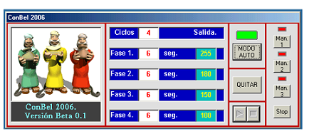

Hola a todos, despues de mucho tiempo, y esfuerzos, puedo decir que he hecho algunos avances en el tema...
Espero pronto daros una sorpresa a los interesados...
A nivel domestico y de bajo coste, claro...
para sistemas profesionales ya hay soluciones...
(Captura.bmp)
Adjuntos Captura.bmp (248KB - 330 descargas)

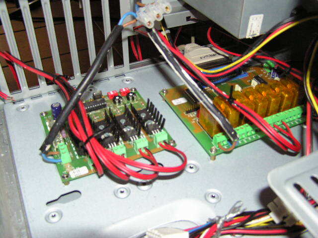

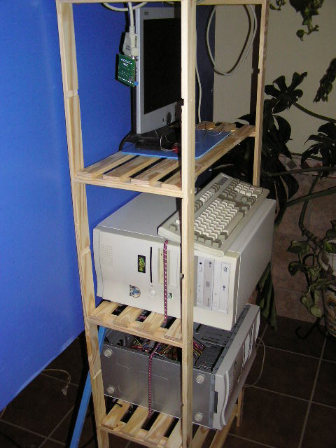

231
Sevilla.
Hola, un saludo a tod@s ...
Os presento a H.A.L....
Pronto, más, noticias...
Modificado por Nabateo 4/12/2006 09:23
(H.A.L.jpg)
(H.A.L2.jpg)
Adjuntos H.A.L.jpg (61KB - 244 descargas)
Adjuntos H.A.L2.jpg (71KB - 260 descargas)
