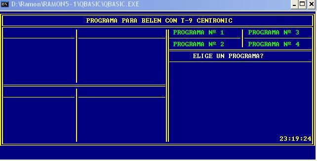

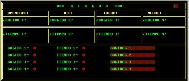

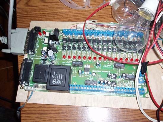

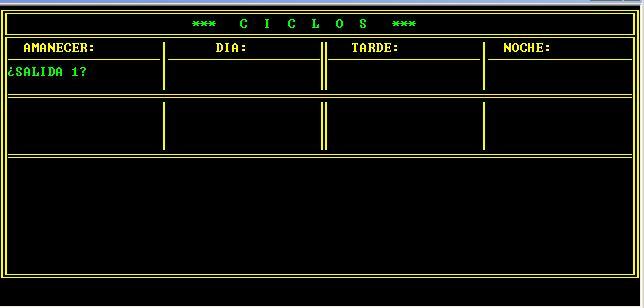

Hola a todos, nuevas modificaciones para el programa para controlar la t-9.
si alguien esta interesado y quiere hacer alguna sugerencia, estamos a la espera...

Hola de nuevo: aquí va el programa......................

REM SELECCION DE PROGRAMA:
150 REM ==========================================================================
REM SELECCION DEL PROGRAMA A EJECUTAR
GOSUB 1000
COLOR 10, 9
LOCATE 4, 45: PRINT "PROGRAMA N§ 1"
LOCATE 6, 45: PRINT "PROGRAMA N§ 2"
LOCATE 4, 64: PRINT "PROGRAMA N§ 3"
LOCATE 6, 64: PRINT "PROGRAMA N§ 4"
COLOR 15, 9
LOCATE 8, 50: INPUT "ELIGE UN PROGRAMA"; M
IF M = 1 THEN 200
IF M = 2 THEN 300
IF M = 3 THEN 1100
IF M = 4 THEN 500 ELSE GOTO 150
LOCATE 8, 67: PRINT M$

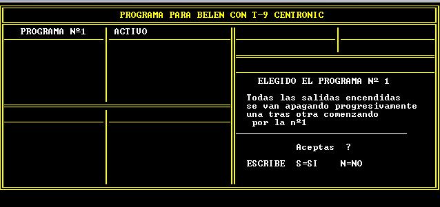

REM PROGRAMA 1..................
REM COMIENZA EL ROGRAMA CON TODAS LAS SALIDAS ENCENDIDAS, SE VAN
REM APAGANDO PROGRESIVAMENTE UNA TRAS OTRA
200 REM 1--------------------------------------------------
GOSUB 1000
COLOR 15, 9
LOCATE 4, 4: PRINT " PROGRAMA N§1"
LOCATE 4, 22: PRINT "ACTIVO"
LOCATE 10, 48: PRINT "ELEGIDO EL PROGRAMA N§ 1"
LOCATE 12, 46: PRINT "Todas las salidas encendidas"
LOCATE 13, 46: PRINT "se van apagando progresivamente"
LOCATE 14, 46: PRINT "una tras otra comenzando "
LOCATE 15, 46: PRINT " por la n§1"
LOCATE 16, 44: PRINT "_________________________________"
LOCATE 20, 46: PRINT "ESCRIBE S=SI N=NO"
LOCATE 18, 55: INPUT "Aceptas "; N$
IF N$ = "S" THEN 250 ELSE GOTO 150

FOR A = 1 TO 100000
LPRINT CHR$(255);

REM-9---------------------------------------------------------------------
FOR G = 1 TO 100000
LPRINT CHR$(192);
LOCATE 22, 4: PRINT "SALIDA 8.......": LOCATE 22, 22: PRINT "ENCENDIDA"
NEXT G
LPRINT CHR$(0);
LOCATE 20, 4: PRINT "SALIDA 7.......": LOCATE 20, 22: PRINT " "
LOCATE 20, 31: PRINT "APAGADA"
REM-10---------------------------------------------------------------------
FOR H = 1 TO 100000
LPRINT CHR$(129);
NEXT H
LPRINT CHR$(0);
LOCATE 22, 4: PRINT "SALIDA 8.......": LOCATE 22, 22: PRINT " "
LOCATE 22, 31: PRINT "APAGADA"
SLEEP 2
CLS
GOSUB 1000
COLOR 10, 9: LOCATE 4, 45: PRINT "PROGRAMA N§ 2"
SLEEP 2
NEXT X
LPRINT CHR$(0)
LOCATE 16, 50: PRINT "PROCESO FINALIZADO"
SLEEP 4
LOCATE 16, 50: PRINT " ADIOS "
SLEEP 2
FOR M = 1 TO 20000
LPRINT CHR$(0);
NEXT
GOTO 150
END
REM==========================================================================
REM ***********************PROGRAMA 4**************************************
500 REM COMIENZA EL PROGRAMA CON TODAS LAS SALIDAS APAGADAS
REM SE ENCIENDEN UNA A UNA DEJANDO LA ANTERIOR ENCENDIDA
REM 1------------------------CABECERA--------------------------------------
GOSUB 1000
COLOR 15, 9
LOCATE 4, 4: PRINT " PROGRAMA N§ 4"
LOCATE 10, 48: PRINT "ELEGIDO PROGRAMA N§ 4"
LOCATE 12, 46: PRINT "Comienza el programa"
LOCATE 13, 46: PRINT "con todas las salidas apagadas"
LOCATE 14, 46: PRINT "se encienden de dos en dos"
LOCATE 15, 46: PRINT "apagando la anterior"
LOCATE 16, 44: PRINT "__________________________________"
LOCATE 18, 53: INPUT "Aceptas"; N$
IF N$ = "S" THEN 550
550 REM
LOCATE 12, 48: PRINT "PROGRAMA N§ 4"

1000 REM *************** PANTALLA PRINCIPAL**********************************
CLS
COLOR 14, 9
LOCATE 22, 72: PRINT TIME$
LPRINT CHR$(0);
LOCATE 1, 1: PRINT "ÉÍÍÍÍÍÍÍÍÍÍÍÍÍÍÍÍÍÍÍÍÍÍÍÍÍÍÍÍÍÍÍÍÍÍÍÍÍÍÍÍÍÍÍÍÍÍÍÍÍÍÍÍÍÍÍÍÍÍÍÍÍÍÍÍÍÍÍÍÍÍÍÍÍÍÍÍÍÍ»"
LOCATE 2, 1: PRINT "º º"
LOCATE 3, 1: PRINT "ÌÍÍÍÍÍÍÍÍÍÍÍÍÍÍÍÍÍÍÍÍÍÍÍÍÍÍÍÍÍÍÍÍÍÍÍÍÍÍÍÍÍÍÍÍÍÍÍÍÍÍÍÍÍÍÍÍÍÍÍÍÍÍÍÍÍÍÍÍÍÍÍÍÍÍÍÍÍ͹"
FOR A = 4 TO 22
LOCATE A, 1: PRINT "º º"
NEXT A
FOR A = 2 TO 79
LOCATE 5, A: PRINT "Ä"
NEXT A
FOR A = 2 TO 43
LOCATE 15, A: PRINT "Ä"
NEXT A
FOR A = 4 TO 22
LOCATE A, 20: PRINT "³"
NEXT A
FOR A = 4 TO 22
LOCATE A, 43: PRINT "º"
NEXT A
FOR A = 4 TO 7
LOCATE A, 62: PRINT "³"
NEXT A
FOR A = 2 TO 42
LOCATE 13, A: PRINT "Í"
NEXT A
FOR A = 44 TO 79
LOCATE 7, A: PRINT "Í"
NEXT A
FOR A = 44 TO 79
LOCATE 9, A: PRINT "Ä"
NEXT A
LOCATE 23, 1: PRINT "ÈÍÍÍÍÍÍÍÍÍÍÍÍÍÍÍÍÍÍÍÍÍÍÍÍÍÍÍÍÍÍÍÍÍÍÍÍÍÍÍÍÍÍÍÍÍÍÍÍÍÍÍÍÍÍÍÍÍÍÍÍÍÍÍÍÍÍÍÍÍÍÍÍÍÍÍÍÍͼ"
LOCATE 2, 22: PRINT " PROGRAMA PARA BELEN CON T-9 CENTRONIC"
SLEEP 1
RETURN
END
1100 REM****************PROGRAMA N§ 3 ********************************+***********
GOSUB 1000
COLOR 10, 9
COLOR 15, 9
LOCATE 4, 4: PRINT "PROGRAMA N§ 3"
LOCATE 10, 48: PRINT "ELEGIDO EL PROGRAMA N§ 3"
LOCATE 11, 44: PRINT "____________________________________"
LOCATE 12, 44: PRINT "Debes introducir el n§ de la salida"
LOCATE 13, 44: PRINT "y el tiempo de duraci¢n"
LOCATE 15, 44: PRINT "____________________________________"
LOCATE 20, 46: PRINT "; ESCRIBE; S = SI; N = NO; ";
IF N$ = "S" THEN 1200 ELSE GOTO 150
1200 REM CABECERA........................................................
CLS
REM PANTALLA 2 COMIENZO.................................
CLS
COLOR 14, 9
FOR A = 4 TO 22
NEXT A
FOR A = 2 TO 79
NEXT A
FOR A = 2 TO 43
LOCATE 15, A: PRINT ""
NEXT A
FOR A = 4 TO 12
LOCATE A, 21: PRINT "³"
NEXT A
FOR A = 4 TO 12
LOCATE A, 41: PRINT "º"
NEXT A
FOR A = 4 TO 12
LOCATE A, 61: PRINT "³"
NEXT A
FOR A = 2 TO 79
NEXT A
FOR A = 2 TO 79
LOCATE 8, A: PRINT "Í"
NEXT A
FOR A = 44 TO 79
LOCATE 9, A: PRINT ""
NEXT A
COLOR 10, 9
LOCATE 2, 25: PRINT "*** C I C L O S ***"
COLOR 14, 0
LOCATE 4, 4: PRINT "AMANECER:"
LOCATE 4, 28: PRINT "DIA:"
LOCATE 4, 45: PRINT "TARDE:"
LOCATE 4, 64: PRINT "NOCHE:"
1300 REM ENTRADA DE DATOS..................................
1400 REM AMANECER.............................................
COLOR 10, 9
LOCATE 6, 2: INPUT "¨SALIDA 1"; Z
LOCATE 14, 4: PRINT "SALIDA 1=":
COLOR 10, 9: LOCATE 14, 14: PRINT ; Z
LOCATE 10, 2: INPUT "¨TIEMPO 1"; Y
COLOR 10, 9
LOCATE 14, 25: PRINT "TIEMPO 1="
COLOR 10, 9: LOCATE 14, 35: PRINT ; Y
COLOR 10, 9
LOCATE 14, 48: COLOR 10, 12: PRINT "CONTROL 1.........."
1500 REM DIA .........................................
COLOR 10, 9
LOCATE 6, 22: INPUT "¨SALIDA 2"; P
LOCATE 16, 4: PRINT "SALIDA 2="
COLOR 10, 9: LOCATE 16, 14: PRINT ; P
LOCATE 10, 22: INPUT "¨TIEMPO 2"; W
COLOR 10, 9
LOCATE 16, 25: PRINT "TIEMPO 2="
COLOR 10, 9: LOCATE 16, 35: PRINT ; W
LOCATE 16, 48: COLOR 10, 12: PRINT "CONTROL 2.........."
1600 REM TARDE.........................................
COLOR 10, 9
LOCATE 6, 42: INPUT "¨SALIDA 3"; N
LOCATE 18, 4: PRINT "SALIDA 3="
COLOR 10, 9: LOCATE 18, 14: PRINT ; N
LOCATE 10, 42: INPUT "¨TIEMPO 3"; U
COLOR 10, 9
LOCATE 18, 25: PRINT "TIEMPO 3="
COLOR 10, 9: LOCATE 18, 35: PRINT ; U
LOCATE 18, 48: COLOR 10, 12: PRINT "CONTROL 3.........."
1700 REM NOCHE.........................................
COLOR 10, 9
LOCATE 6, 62: INPUT "¨SALIDA 4"; T
LOCATE 20, 4: PRINT "SALIDA 4="
COLOR 10, 9: LOCATE 20, 14: PRINT ; T
LOCATE 10, 62: INPUT "¨TIEMPO 4"; S
COLOR 10, 9
LOCATE 20, 25: PRINT "TIEMPO 4="
COLOR 10, 9: LOCATE 20, 35: PRINT ; S
LOCATE 20, 48: COLOR 10, 12: PRINT "CONTROL 4.........."
REM * Estado Inicial *
1800 REM * EJECUCION DE CONTADORES.....................................
COLOR 10, 9
FOR A = 1 TO Y
LOCATE 14, 60: PRINT ; A
LPRINT CHR$(Z);
NEXT A:
LPRINT CHR$(0);
FOR B = 1 TO W
LOCATE 16, 60: PRINT ; B
LPRINT CHR$(P),
NEXT B:
LPRINT CHR$(0);
FOR C = 1 TO U
LOCATE 18, 60: PRINT ; C
LPRINT CHR$(N);
NEXT C:
LPRINT CHR$(0);
FOR D = 1 TO S
LOCATE 20, 60: PRINT ; D
LPRINT CHR$(T);
NEXT D:
FOR M = 1 TO S
LPRINT CHR$(0)
LPRINT CHR$(0)
NEXT M
SLEEP 2
CLS : GOSUB 1000
COLOR 10, 9: LOCATE 4, 45: PRINT "PROGRAMA N§ 3"
SLEEP 2
GOTO 150
REM * Estado final * ............................................
END

esta tarjeta por ejemplo K8000
(061116%201%20Circuitos%20para%20San%20Melchor.jpg)

Acabo de adquirir a traves de www.todoelectronica.es otro kit k800o, por lo que en un breve periodo de tiempo dispondre de 32 RELES dispuestos a controlar todo mi belen y un video proyectado al lado.
os ire contando mas novedades a medida que tenga tiempo.
