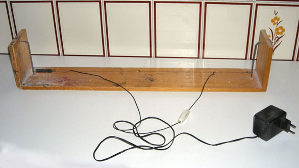

esta cortadora es de manuel zambrana, y yo creo que es la mas facil de hacer de todas las que yo e visto
(cortadora 1foro.jpg)
Adjuntos cortadora 1foro.jpg (66KB - 302 descargas)

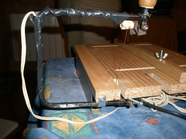

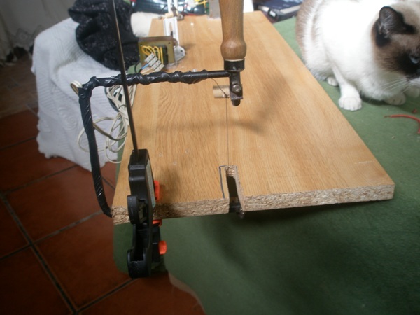

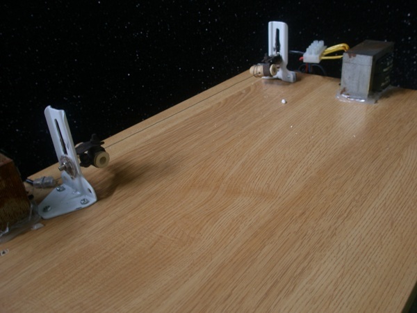

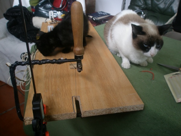

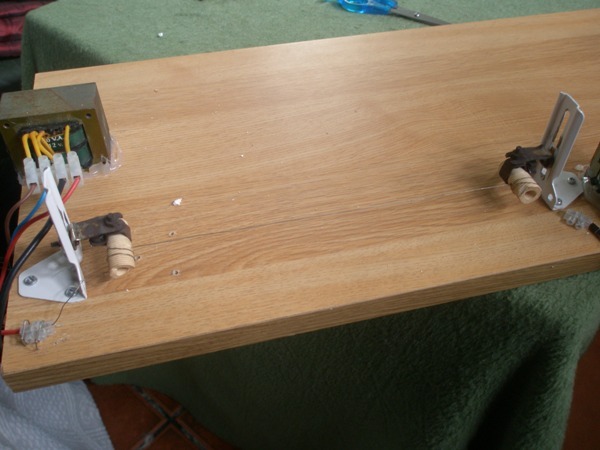

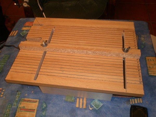

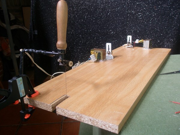

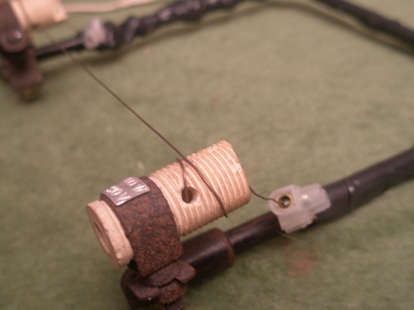

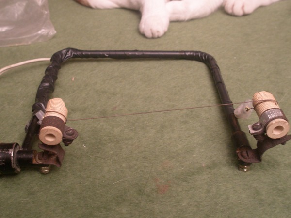

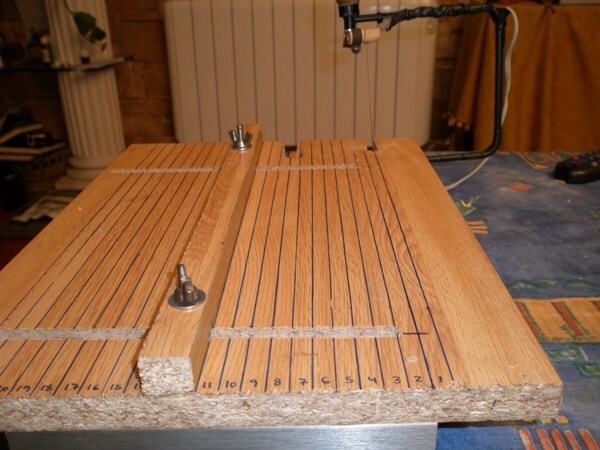

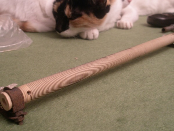

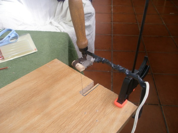

Asi es, ese es un muy buen sistema toniato, tal y como te dice el aprendiz, al ser las tablillas altas y la ranura justa para entrar el cutter , por narices sale el corte recto y estupendo, ese es de los mejores metodos que he visto, de todos modos y por si te apetece hacerte tu propia cortadora, te mando la que tengo yo, hecha con materiales de desecho, practica y suuuuuuuuuuuuuuuuper barata.
Besitos cordobeses .
2811

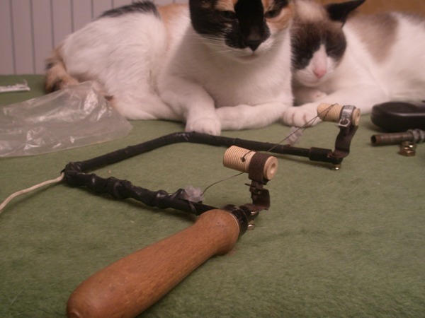

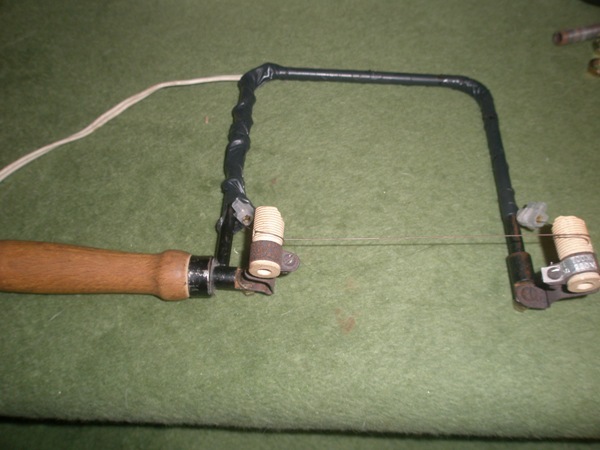

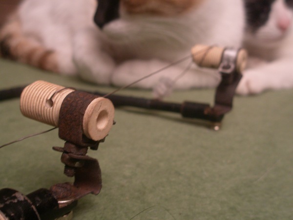

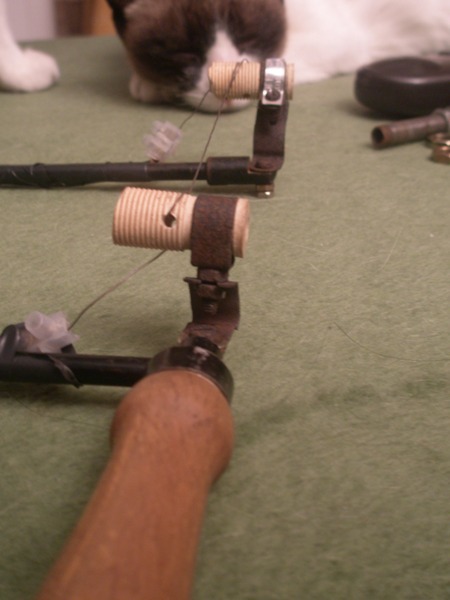

Hola de nuevo, os pongo esta cortadora que hicimos mi joaquin y yo, y que nos alegra la vida con el corte, espero que os valga de ayuda como me hizo a mi.
