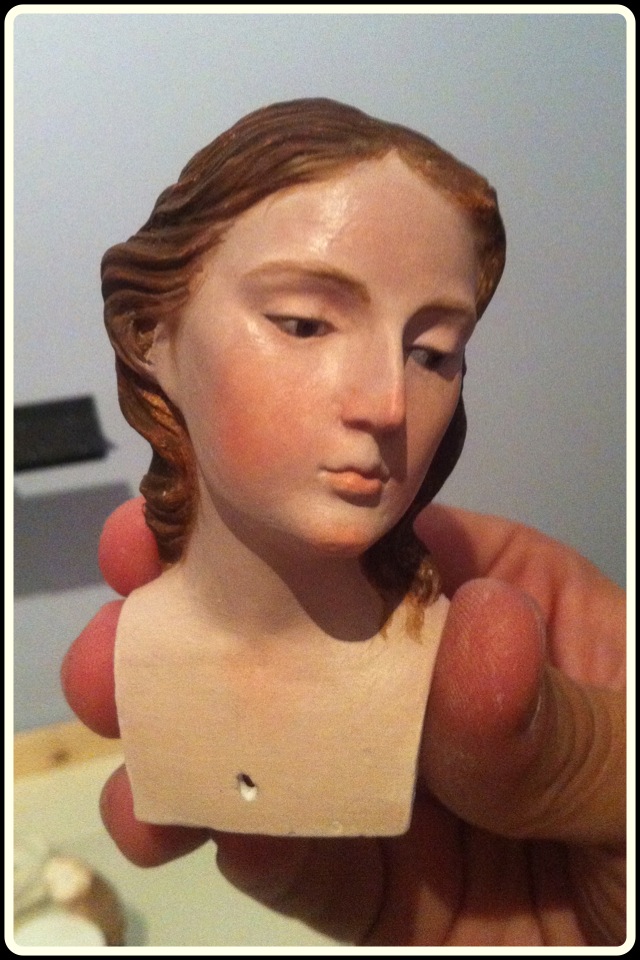

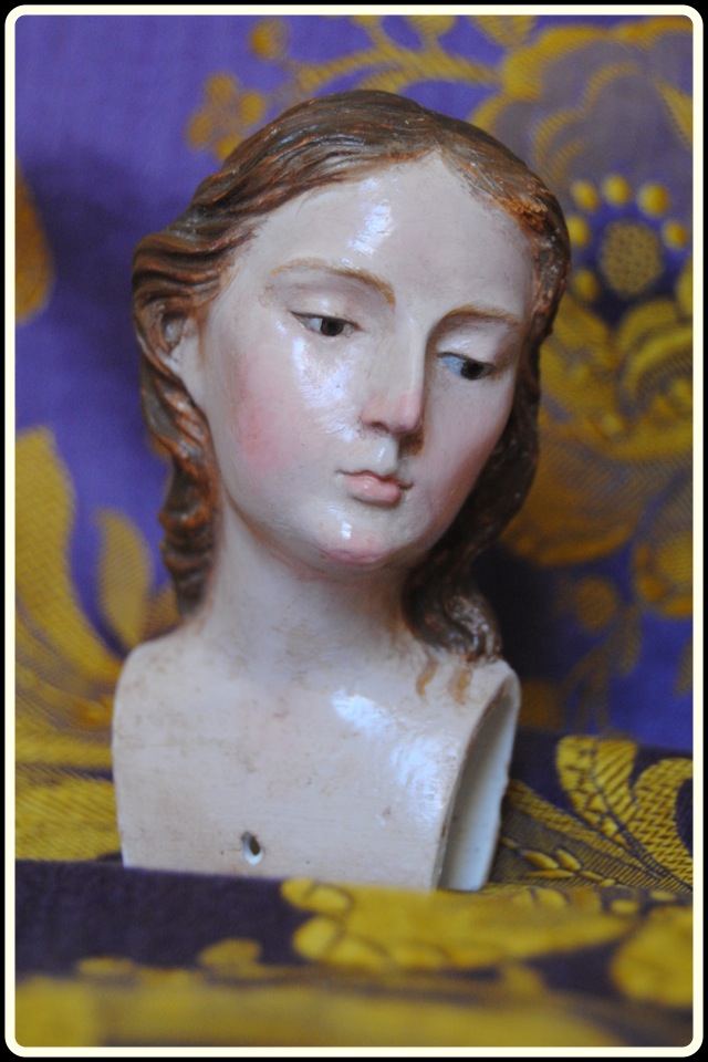

Me traje consigo unas cuantas figurillas y me he atrevido a comenzar a policromarlas. he estudiado bastante en todo este tiempo el tema de policromias y todas estas tecnicas, intentado tener toda la informacion teorica para poco a poco poderla poner en practica.
Aun no tengo claro si podre conformar un montaje para este año, puesto que tengo algunos proyectos y encargos que terminar, pero al menos ire colgando todo lo que vaya haciendo para que me podais comentar que tal y poder compartir con todos vosotros esta aficcion.
Las policromias, estan realizadas al oleo, siguiendo los modelos napolitanos (policromias palidas, con rubores destacados)

Hola Iván, se nota que te lo has currado me encanta ¿de cuánto ctms son? Un abrazo

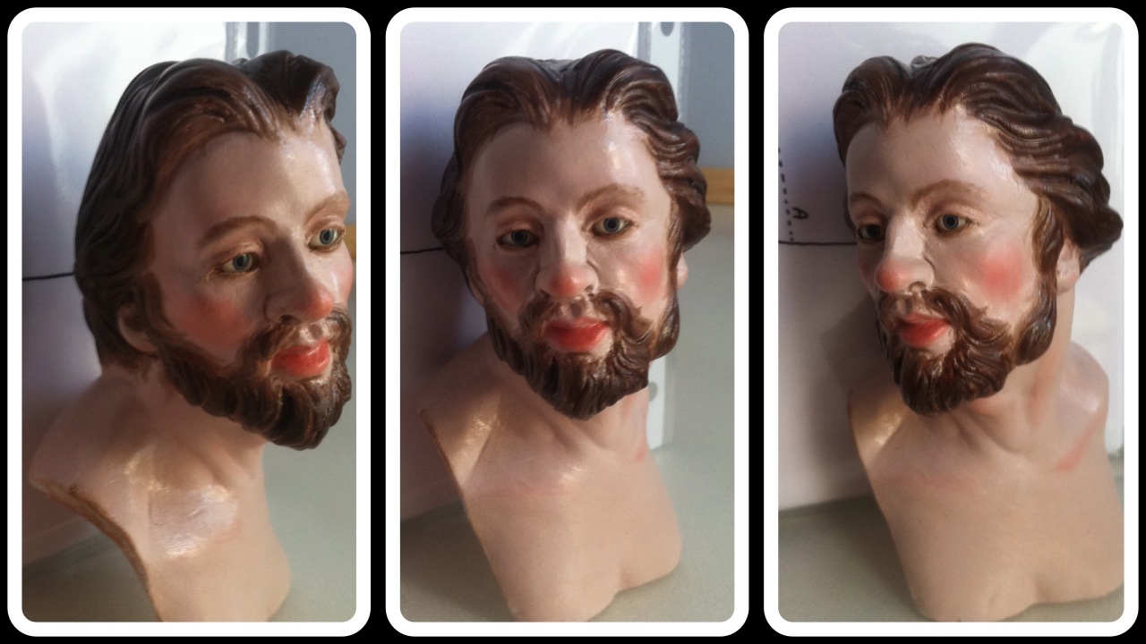

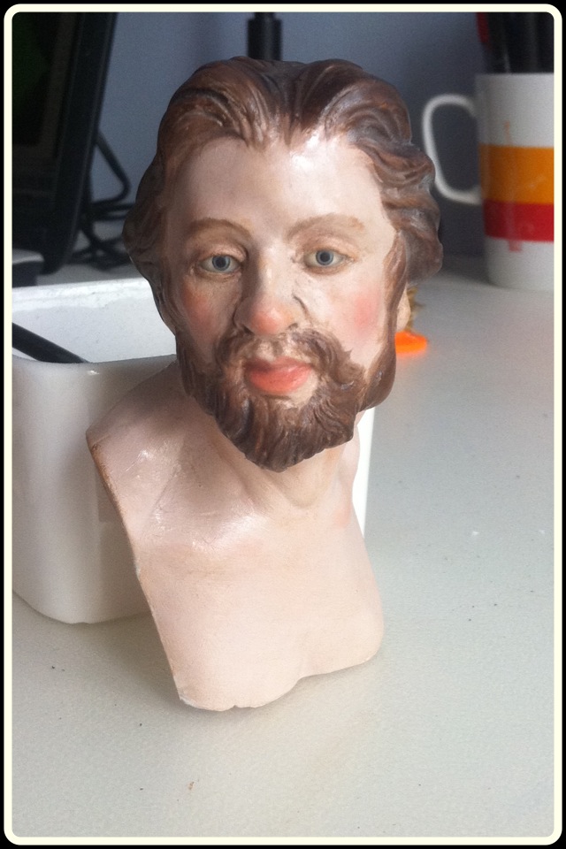

Hola Iván,ante todo bienvenido al foro,tienes un nivelazo tremendo por lo que estoy viendo jajajaja.La policromía está fenomenal,me gusta bastante,tienes muy buena mano.Las figuras són preciosas,tienen una cara muy linda.
El señor no tiene el típico agujerito en la parte delantera se lo haces tu? (Es simple curiosidad) jajaja.
Yo tengo un par de sugerencias....Las pestañas del párpado del hombre creo que se podrían notar un pelín más,parece como si estuviesen poco pobladas,(pero también puede que sea la foto,que es muy común que pase)
Y los ojos de la chica no parece que sean de cristal como las del señor,creo que si les dieses un punto de luz quedarían mejor....
Yo la vedad de esto no entiendo mucho es mi punto de vista.
Te felicito porque te han quedado preciosas y estoy deseando ver más trabajos tuyos jejeje (a este paso no voy a saber dónde mirar jajaja con tantos artistazos que estáis poniendo cosas maravillosas)....
Gracias por compartirlo y bienvenido de nuevo.

yiyi: Gracias por tus animos, las imagenes son de 35/40 cm, pero las he tallado con 37 cms.
carlesSP: que me diga eso una eminencia como es usted en este foro es de agradecer, siempre siguiendo tus pasos..Un abrazo!
msSILVIA321: Gracias por tus aportaciones!!!! la verdad que las fotos no le hacen mucho merito, pero tienes razon...sin embargo la virgen tiene los ojos marron clarito con sus pupilas y todo, pero no se aprecia, subire mejores fotos en breve.

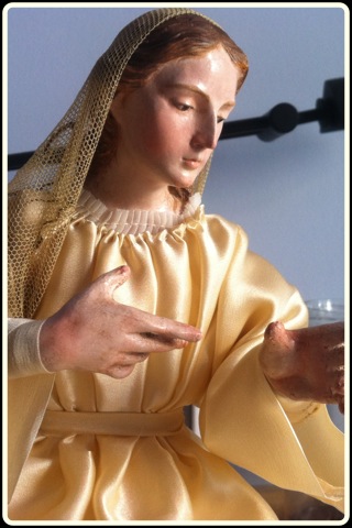

La cabeza de la Virgen es una autentica belleza ,pero si me permites sus manos son demasiado grandes para una cara tan menuda ,igual es solo un efecto fotografico

Gracias Memen, por tus palabras (creo que la foto recoge las manos desproporcionadas, pero prometo que son de su medida, jeejej)
Contestar tambien a MsSILVIA321, sobre el pequeño agujerito que llevan las imagenes, hay algunas que no lo traen, pero se soluciona con un pequeño taladro y listo!! jejeje
