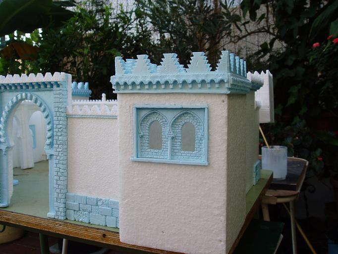

Con el porex de alta densidad puedes conseguir terminaciones exquisitas y luego con buena mano de veladuras crear un aspecto como desees sin necesidad de dar escayola, perlita o recubrimiento de fachadas. Pero para paredes lisas donde se debe conseguir efecto irregular es más práctico y económico utilizar el porex de baja densidad y aplicar el recubrimiento que desees.

(Imagen 084.jpg)
Adjuntos Imagen 084.jpg (55KB - 277 descargas)
