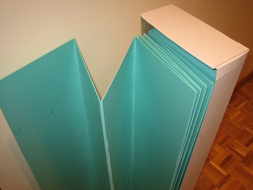

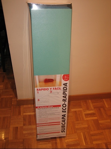

Pues como lo prometido es deuda, os cuento lo que hay en Bricodepot de Getafe (es el antiguo Centro Maderero del Bricolage - CMB , si no me equivoco).
He comprado polietireno extruido de 2.2 milímetros (12 m2:15€, que ya está bien). Viene en una caja muy cómoda de transportar y es extruido de verdad (color verde). Viene empaquetado en una sola pieza en forma de acordeón. Para los que estén interesados, lo tienen en la sección de parquets (no en construcción) y se llama Subcapa Ecorápida . El siguiente grosor de extruido que tienen es el de 3 cm.
FP Bustamante te he enviado un correo. Gracias por tu disposición.
