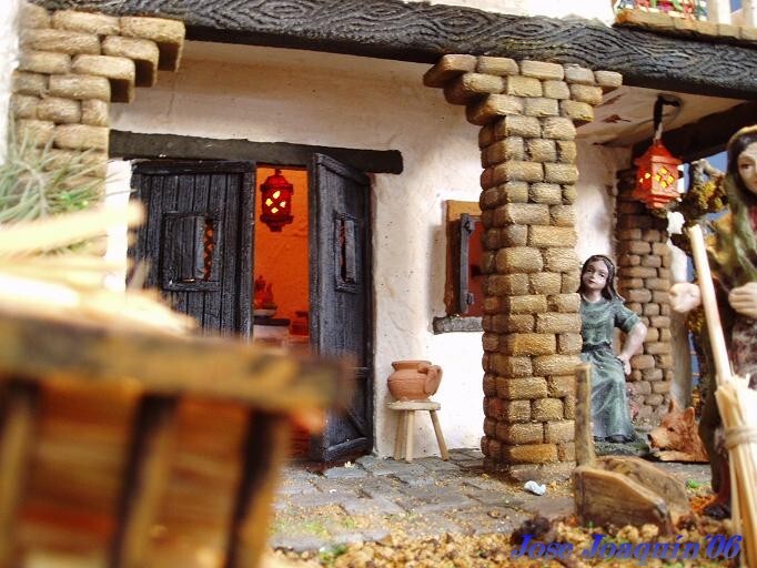

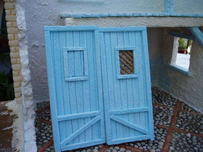

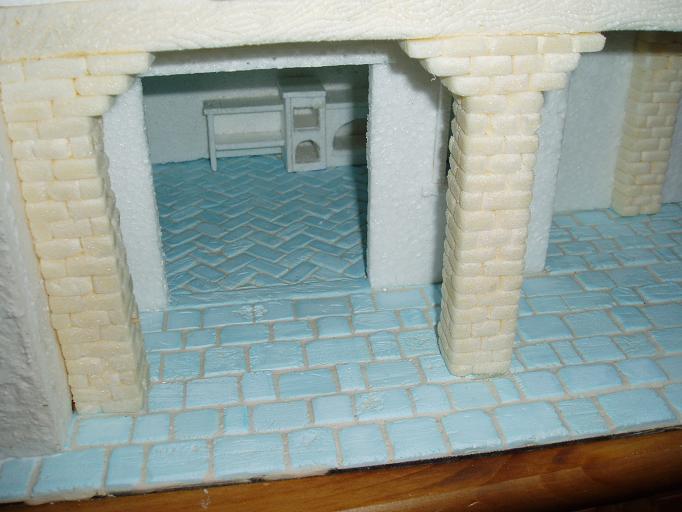

El poliestireno o porexpan blanco lo puedes encontrar de disitntas densidades y en planchas de espesores diversos. Hay un poliestireno extruido (proceso de fabricación) que es de colores-amarillo o azul-y cuya textura es muy distinta al blanco. El clásico corcho blanco hay que recubrirlo con pasta, perlita, escayola o pintura rugosa. El de colores, el extruido se puede pintar directamente y siempre puedes conseguir realismo, detalles, imitaciones de madera, etc, que con el balnco es imposible.
En Sevilla se puede conseguir el PS extruido en muchos sitios y hay al menos dos espesores.
Te pongo una fotos para que veas la diferencia en cuanto a los efectos.
JJ
225
sevilla.Triana
3/7/2007 13:12
Con estas fotos se aprecia bién la diferencia entre ambos materiales y el efecto final.
