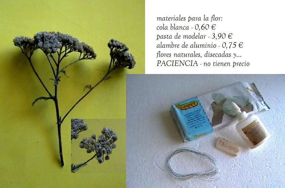

- FLORES DE CAMPO PLASTIFICADAS Y PACIENCIA

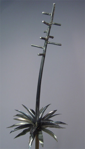

cogí un alambre de aluminio, de unos 25 cm. de largo. hice un churro grueso (5 cm.) de unos 12 de largo, y lo clavé en el alambre, lo fui estirando, y estrechando por la parte superior.
cuando el tronco me parecia chulo, fui clavando de menor a mayor, florecillas campesstres plastificadas con latex, y al estar todo seco, lo pinté con pincel muy muy fino.
lo pequé con silicona termofusible a la planta en sí. y la planta en sí, la pegaré en el belén de ese modo.

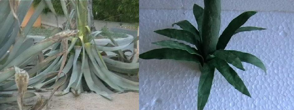

en dos de las fotos, comparo mi pita en flor a la existente en la actualidad en el madrileño jardín de las Tres Culturas.

(materiales.JPG)

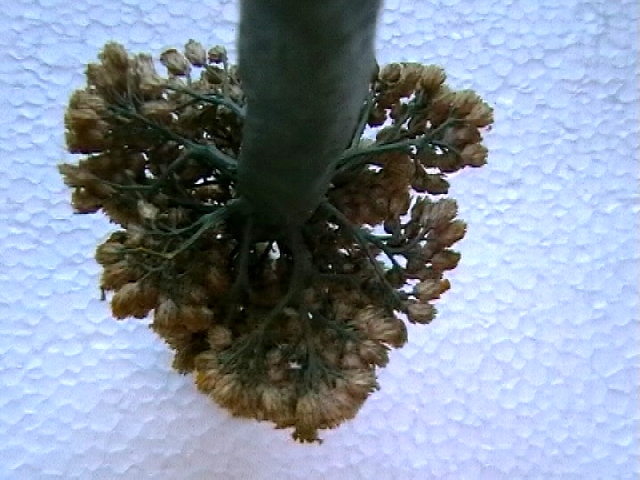

(visto desde abajo.jpg)

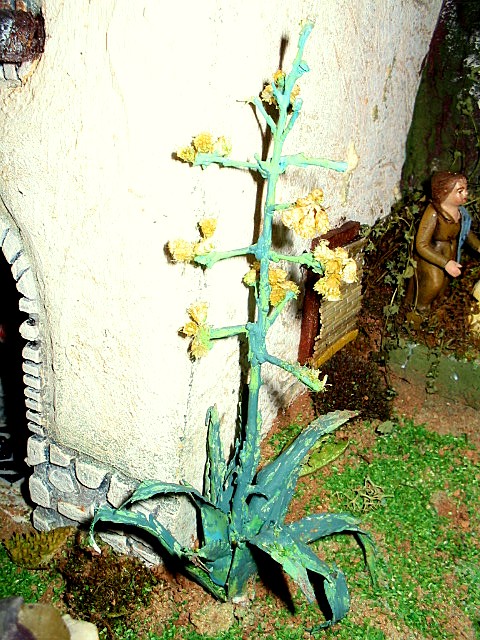

Yo también hice, el año pasado varias piteras en flor, con la misma tecnica, de la lamina de estaño y lo copie del libro manual, para hacer belenes del Compañero Manuel Ortega.
El tonquito, que sale por arriba de la pitera, lo hice con un palito fino retorcido un poco, sacado de una rama de pino y las flores, de unas flores reales pequeñas, que se llaman siempre viva y cuando se secan son de ese cololor amarillento que vereís, en la foto que os adjunto.
Un saludo de laor
