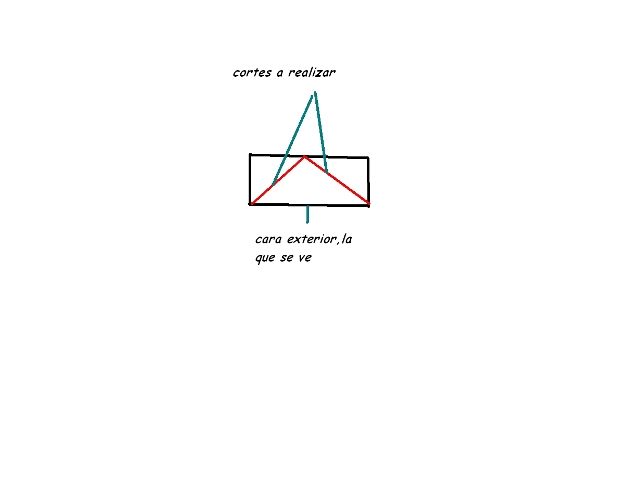

Has provado de cortar los cantos interiores de los triangulos al bies?Solo que procures no tocar el canto de la cara exterior,tiene que salir.Mira el dibujo para que te hagas una idea
478
Es Castell-Menorca
dibujo

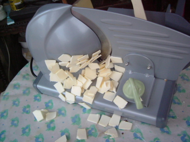

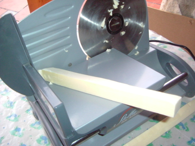

YERSAN - 17/10/2009 01:56 Ah vale, gracias por la informacion, yo lo intento hacer con un cuter.... :S
Por muy buen pulso que tengas te saldra mal con el cuters . Mi consejo seria ,( por ejemplo ), de una plancha de porex , cortar un taco de unos 3 x 2 cm. y la largura unos 15 cm. mas o menos . Este taco lo cortas con una cortadora de fiambres ( cortalo fino de 2 mm como mucho para poder doblarlo en las esquinas ) de esa forma tendras todas las piedras iguales y lo apegas a la piramide de cartulina o carton . Si no tienes cortadora de fiambres pues a mano .
