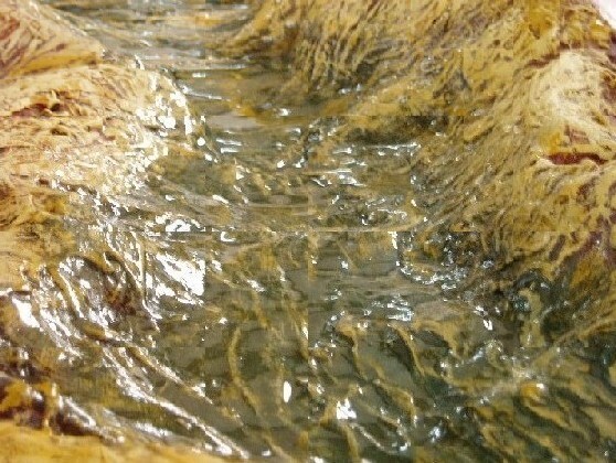

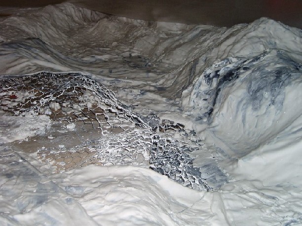

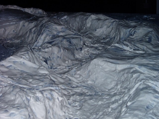

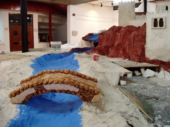

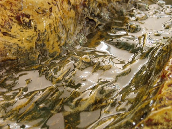

Bueno, ya he localizado las fotos ahi van.

Pedón, al final este año no le dimos latex, fue caucho y dio un resutado que en las fotos se ve cuando todavía no tenía agua.
Disculpad el error.
