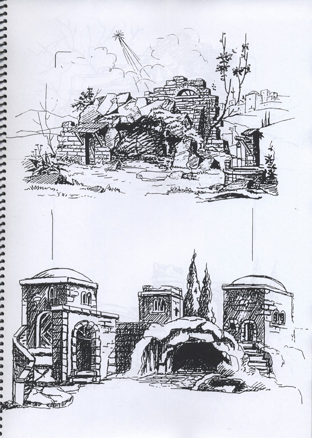

11/9/2007 19:00
esta me a gustado mucho,,

Gracias Bambi, la mía se asemeja más a la segunda.

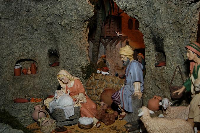

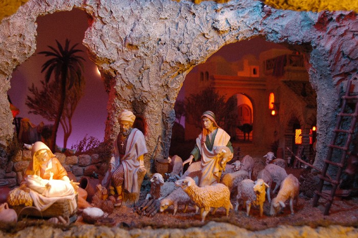

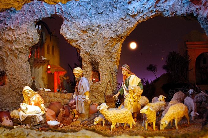

La embocadura del Belén que hice el año 2003 representaba el interior de una cueva. El interior de la cueva tenía las siguientes medidas: 120 cms de ancho, 65 cms de profundidad y 70 cms de altura en su parte más alta que correspondía al centro de la cueva.
Por si algún compañero/a esta interesado, a continuación explico como realice el pintado de la misma.
TIPO DE PINTURA
Utilice la pintura plástica al agua satinada de la marca Hidralux excepto el blanco mate que es de la marca Titanit
  • Negro satinado referencia 811.
  • Azul satinado referencia 809.
  • Ocre satinado referencia 804.
  • Amarillo satinado referencia 802.
  • Blanco mate sin referencia.
    UTENSILIOS
    • Paletina del número 18.
    • Pincel redondo de los números 12 y 20.
      PINTADO DEL INTERIOR DE LA CUEVA
        PINTADO DEL FONDO
      Gris oscuro: BLANCO + NEGRO (al blanco le voy mezclando poco a poco el negro, hasta conseguir el tono de gris oscuro deseado).
      Para imitar la humedad y suciedades, antes que la pintura del fondo se secara, le di pequeños brochazos en esquinas, oquedades… de la cueva con pintura NEGRA directamente de la lata sin diluir.
      Para que cubriera bien las imperfecciones de la superficie a pintar, a esta pintura le añadí un poco de agua para que quedara un poco más diluida de lo normal. El pintado lo realicé con un pincel redondo del número 20. Tuve la precaución de guardar pintura espesa para utilizarla en las veladuras.
        VELADURAS
      La pintura de las veladuras la utilizo sin diluir, tal como viene en la lata.
      Antes de aplicar las veladuras, descargo de pintura la paletina sobre un trozo de poliestireno expandido.
      Primera veladura : Sobre el color del fondo, una vez seco, barrí con una paletina del número 18 muy levemente manchada con la pintura espesa que guardé de la utilizada en el pintado del fondo, añadiéndole una pizca, repito, una pizca de AZUL y algo más de OCRE para que el tono me saliera un pelín verdoso.
      Una vez seca la primera veladura , para imitar el musgo en las paredes le di con un pincel redondo del número 12 por algunos lugares de la cueva, parte baja, oquedades, salientes… con pintura un poco aguada de color verde claro tono musgo : OCRE + AZUL + AMARILLO (al ocre le mezclo poco a poco en pequeñas cantidades, repito, en pequeñas cantidades, el azul y consigo un verde un poco oscuro. Al verde oscuro que he sacado le mezclo poco a poco en pequeñas cantidades, el amarillo hasta conseguir el verde claro tono musgo ).
      Segunda veladura : Una vez seca la pintura verde claro tono musgo para imitar el musgo, barrí toda la fachada con la paletina del número 18 manchada con la pintura utilizada en la primera veladura, añadiéndole un poco de BLANCO y algo más de OCRE.
      Importante : Cuando se este dando esta veladura hay que tener muy en cuenta que en los lugares donde se halla dado la pintura verde claro para imitar el musgo se tiene que dar con la paletina casi seca repito casi seca, para que haga el efecto de musgo deseado.
      Tercera y última veladura : Una vez seca la segunda veladura, en algunas zonas de las paredes de la cueva, con la paletina del número 18 muy seca, repito, muy seca, le aplique la pintura utilizada en la segunda veladura añadiéndole un poco de BLANCO.
      Esta veladura SE TIENE QUE DAR CON LA BROCHA CASI SECA.
      Pongo cuatro fotografías para que veáis el resultado.
      Un cordial saludo.
